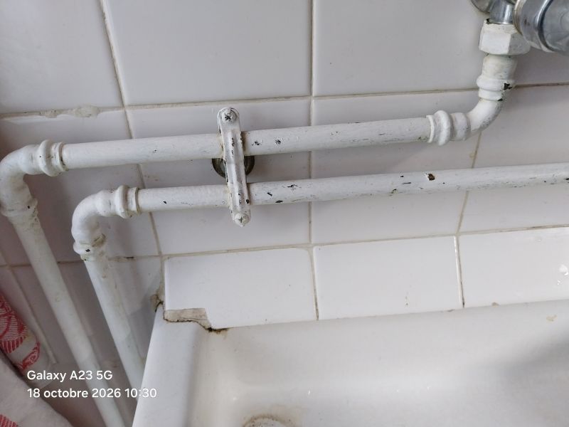

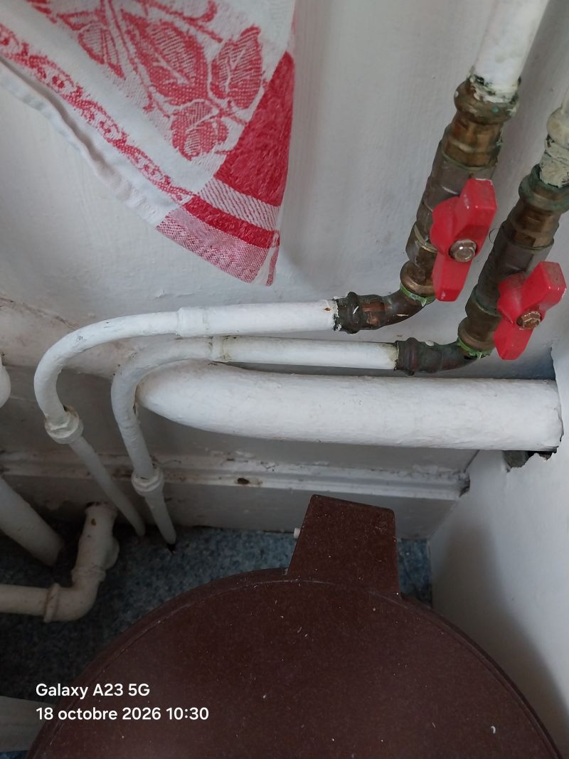

Bonjour, depuis que j'ai emménagé dans un immeuble construit avant 1949, je me pose la question de la nature des tuyaux apportant l'eau potable.
Mes observations : quand je gratte avec une lame, une couleur plutôt orange brillante apparaît
Je n'ai pas observé de soudure en boule (voir photos)
un aimant ne tient pas.
Qu'en pensez-vous ?

Bonjour, c'est du cuivre, l'aimant tient pas, c'est normal, les tuyauteries en plomb sont beaucoup plus grosses, et vous n'auriez pas de coudes de ce genre, ni raccordé à des vannes cuivre ou laiton. Du moins je pense, n'étant pas plombier. Et la couleur brillante, orange : c'est du cuivre

Merci, cela me rassure un peu !
