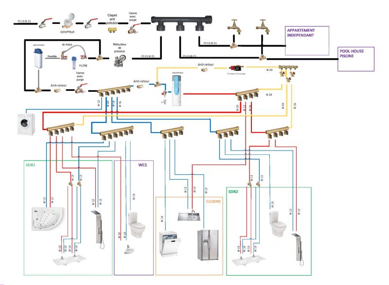

Je me lance dans la réalisation de mon réseau de plomberie sanitaire pour ma maison neuve.
Je suis novice dans ce milieu.
Serait il possible d'avoir des remarques des commentaires sur mon plan de reseau.
Merci d'avance.
Pour info il s'agit d'une construction d'une maison neuve de plain pied de 150 m2.
Je suis parti sur l'utilisation de nourices secondaires pour mettre en place une boucle d'eau chaude.
Est il préférable de partir avec un systeme en pieuvre ?
Le réseau est en PER
Dept : Var

Salut, on voit souvent ici ce type de plan...sur le principe tout est ok mais le mieux serait d'avoir un plan d'implantation réel. quand on vois ici 2 collecteur d'ecs en cascade ca fonctionne mais est réellement nécessaire ? un bouclage pour l'eau chaude est il pertinent ? perso je ne saurais répondre.

Je pensais deporter les collecteurs ecs dans chacune des salles de bains...
En ce qui concerne la boucle d'eau chaude je comptais mettre des detecteurs dans les sdb pour vider pendant quelques instant l'eau froide contenue dans les tuyaux
L'arrivée d'eau se trouve dans le cellier
Merci d'avance pour les retours

Pour moi c'est les 2 premières nourrices qui n'ont pas d'utilité

Titiplomb77 a écrit:Pour moi c'est les 2 premières nourrices qui n'ont pas d'utilité
Merci pour ta reponse
Tu parles de quelles nourrices ?

Je parle des 2 premières en haut, tu mets une nourrice de 6 en primaire et tes nourrices secondaires dans les zones appropriées, sinon ton installation est correcte, en principe il faut un réducteur de pression et un disconnecteur après le compteur et un réducteur avant le ballon.

Je me permets une petite question dont la réponse peut intéresser bilet38 : comment on fait pour repartir d'un des départs d'une nourrice en D20 (en dehors de l'extrémité en 20x27) alors que les départs sont en 15x21 ? Je sais qu'il existe des raccords 15x21 pour tuyau D20 mais ça ne constitue pas un goulot d'étranglement ?
Tu utilise l'extrémité en 20/27, si elle est prise tu mets un té en 20/27 MF devant ou derrière.

Ah ok, merci ! Je me doutais qu'il fallait un Té mais je vois ici ou là des schémas (comme celui du premier post) avec des départs en 20x27 sur les départs "verticaux" des collecteurs...
C'est des départs en per de 20 sur raccord 15/21, il existe des nourrices avec départ en 20/27
