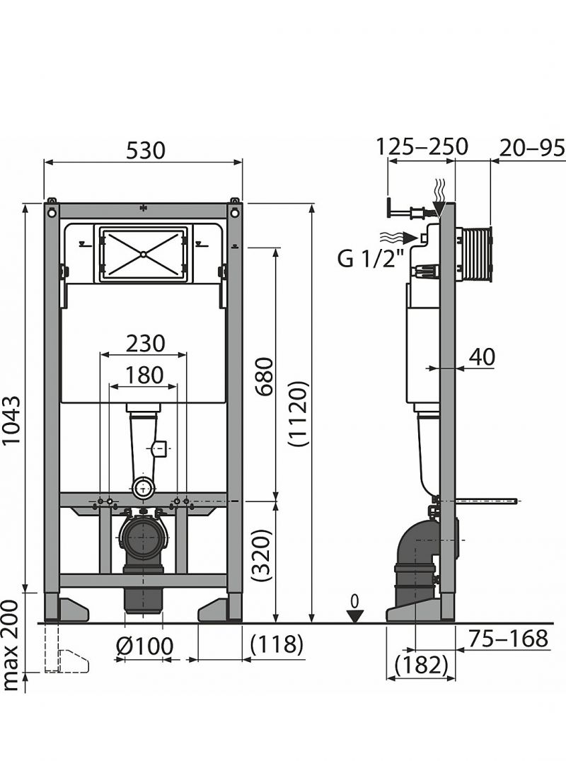

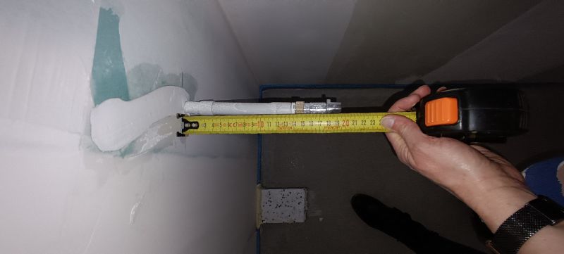

J'ai eu ce soir ma visite de pré -réception de chantier avec mon constructeur.
Il avait été précisé que nous allions installer par nous même des wc suspendus. Hors le tuyau d'alimentation d'eau réalisé me paraît absolument disproportionné en longueur... Surtout que l'alimentation du réservoir du bati support va se situer en arrière .
Je préfère anticiper le problème avant posé et vous poser déjà la question pour prévoir le bon matériel.
Comment le réduire sans risques de fuite ?

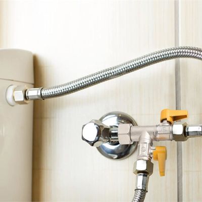

Par ailleurs nous envisageons de mettre sur la même arrivée d'eau celle d'un lave main. Une vanne 3 voies en raccord T ou Y conviendrait - elle?

J'ai l'impression que c'est un écrou libre sur un robinet de wc. Faudra de toute manière refaire.

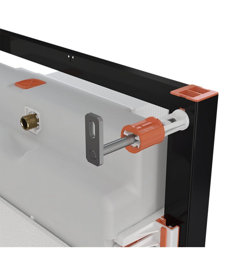

La règle c'est qu'il ne faut pas de raccord avec joint derrière le bâti, l'arrivée d'eau doit être raccordé au raccord du bâti avec un raccord fixe et de la filasse.

Du coup vu vos conseils et ceux de Deudy, vous pensez que je pourrais couper quasiment à Ras le tuyau et mettre un robinet d'arrêt mural + raccord T ou Y comme sur l'exemple en photo ? Histoire que ce soit propre et net... ( Joints filasse bien noté)

on parle ici d'un wc suspendu donc avec une alimentation non visible mais dans le coffre ..la photo ci dussu n' a donc aucun sens ..
si vous optez pour une plaque démontable en partie supérieure vous pouvez faire comme vous voulez.

@Titiplomb77 N'ayant pas trouvé d'exemple " photo" avec des wc suspendus j'ai utilisé la plus proche du système envisagé... À savoir un robinet en applique de placo + raccord en T à vannes. Évidemment il y aura un coffrage et trappe de visite. Mais l'accès étant exiguë je préfère avoir l'installation la plus simple en cas de manipulation nécessaire.
Mon soucis est que si je laisse en l'état je ne peux même pas poser mon bati autoportant, le tuyau d'arrivée d'eau long de 17cm étant littéralement en plein dans le réservoir !

Ça à l'air d'être en multicouche, si c'est le cas, tu peux le courber

A partir du moment où il y a un accès, aucun soucis, je ne vois pas l’interêt d’installer un robinet en applique vu qu’il y en a un incorporé déjà dans le bâti.

Pendant la réception du chantier, le constructeur a admit lui même que le plombier s'était " un peu enflammé" et que l à longueur n'était pas cohérente. Il a appelé en direct le plombier qui a confirmé q'il s'agit bien de tube multicouche.il a un chantier dans le coin et va repasser la semaine prochaine pour réduire lui même le tuyau d'alimentation et ré-effectuer un sertissage du robinet dans les règles de l'art.
