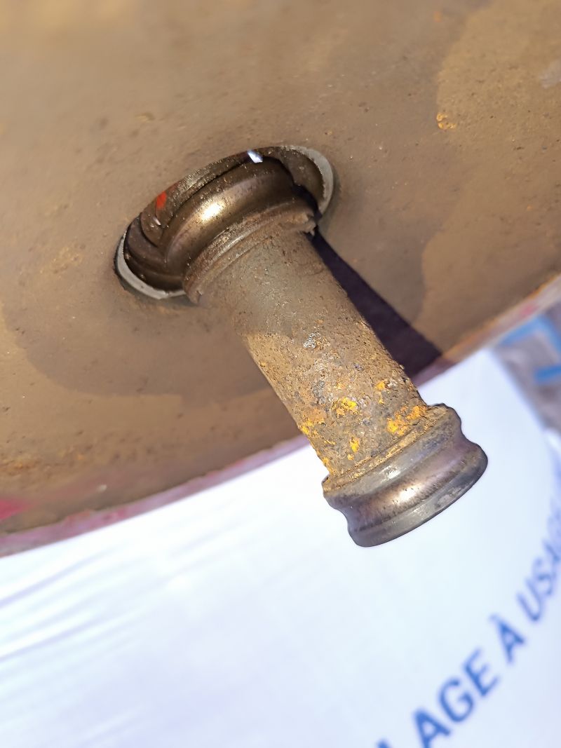

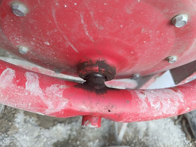

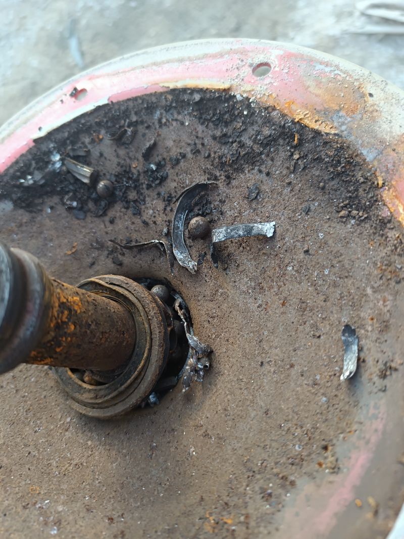

j’ai un souci avec ma bétonnière. Il y avait un jeu énorme. En démontant la cuve, j’ai constaté que plusieurs éléments étaient complètement cassés.
Je ne suis pas très bricoleur en mécanique et je voulais savoir, d’après les photos ci-jointes, s’il y a encore quelque chose à enlever, et quelles pièces je dois commander, etc.
Merci pour vos retours
Sur la deuxième photo, dois-je enlever encore quelques choses ?

Pour changer des roulements, il faut être un peu bricoleur et avoir l'outillage qui va avec.
L'éclaté de la partie cuve :  https://fr.shop.altrad.com/%C3%A9clat%C3%A9-technique-partie[...]3%A9tonni%C3%A8re-gn165
Sur le site du fabricant, le kit est à 80€ la pièce.
Achat des seuls roulements possible si le fond de cuve n'est pas abimé : https://www.avtpc.fr/roulement-betonniere/3633-roulement-a-b[...]ere-guy-noel-gn165.html
