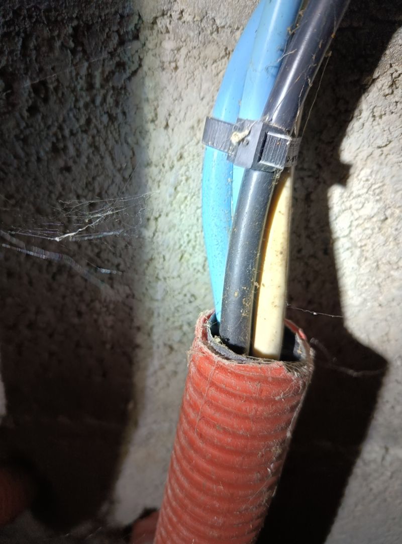

Je suis en triphasé avec un tableau principal et 4 tableaux divisionnaires qui se suivent en linéaire. Entre le 2ème et le 3ème, il n'y a pas de terre, seulement les 4 fils du tri. Changer ces fils pour un 5G 10mm2 est trop difficile.
Entre les autres oui.
D'après un post de Carminas du 17/11/2018 (23h13), ce n'est pas forcément une mauvaise chose que de refaire une terre.
Mon sol est calcaire, avec une couche de 30cm de terre meuble.
Ma question est: si enfoncer un piquet de 2m me semble ardu (bien que je possède un marteau piqueur), est-il possible de passer à une plaque de terre et si oui à quelle profondeur la placer ?
Merci de votre aide.

Difficile de faire passer un fil sur 20 m dans cette gaine.

Ce ne sont pas 4x10mm2 mais 4x25mm2 en alu sur une distance d'environ 20m. En rénovation donc impossible de connaître le tracé ni le dénivelé de la gaine de 40mm (qui passe sous de la terre et du béton). C'est pour moi en l'état trop compliqué de changer.
