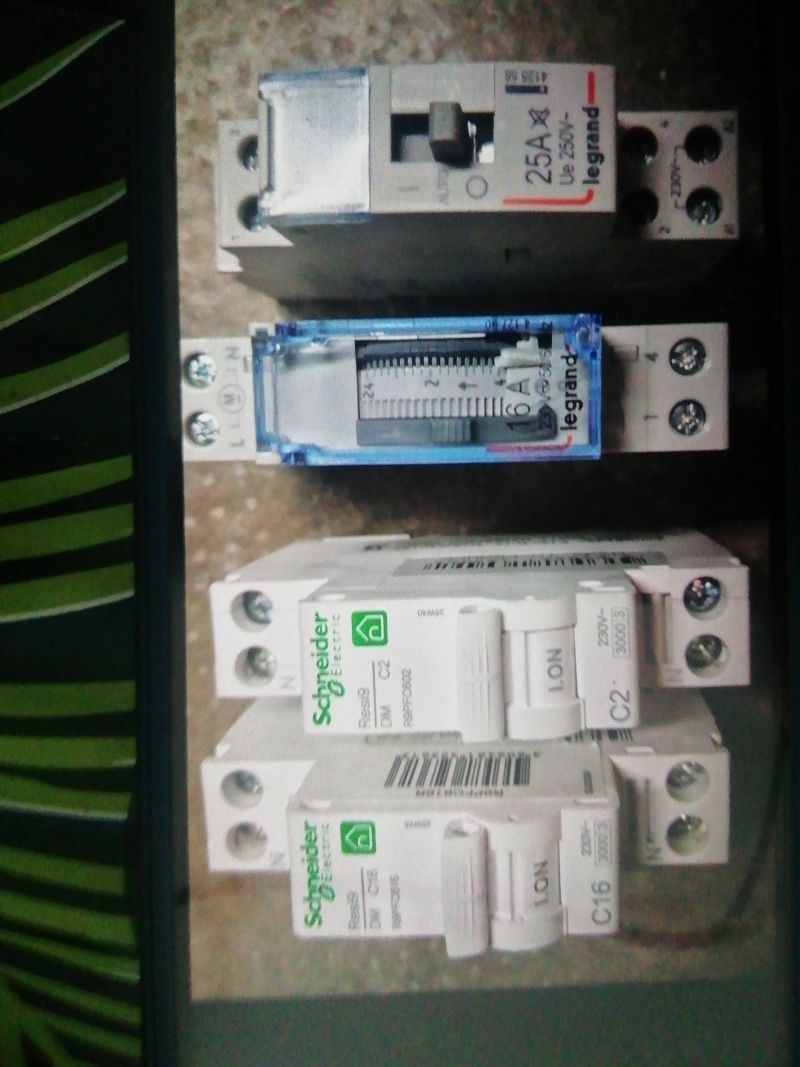

J ai suivi vos conseils.
Voilà ce que j ai acheté.

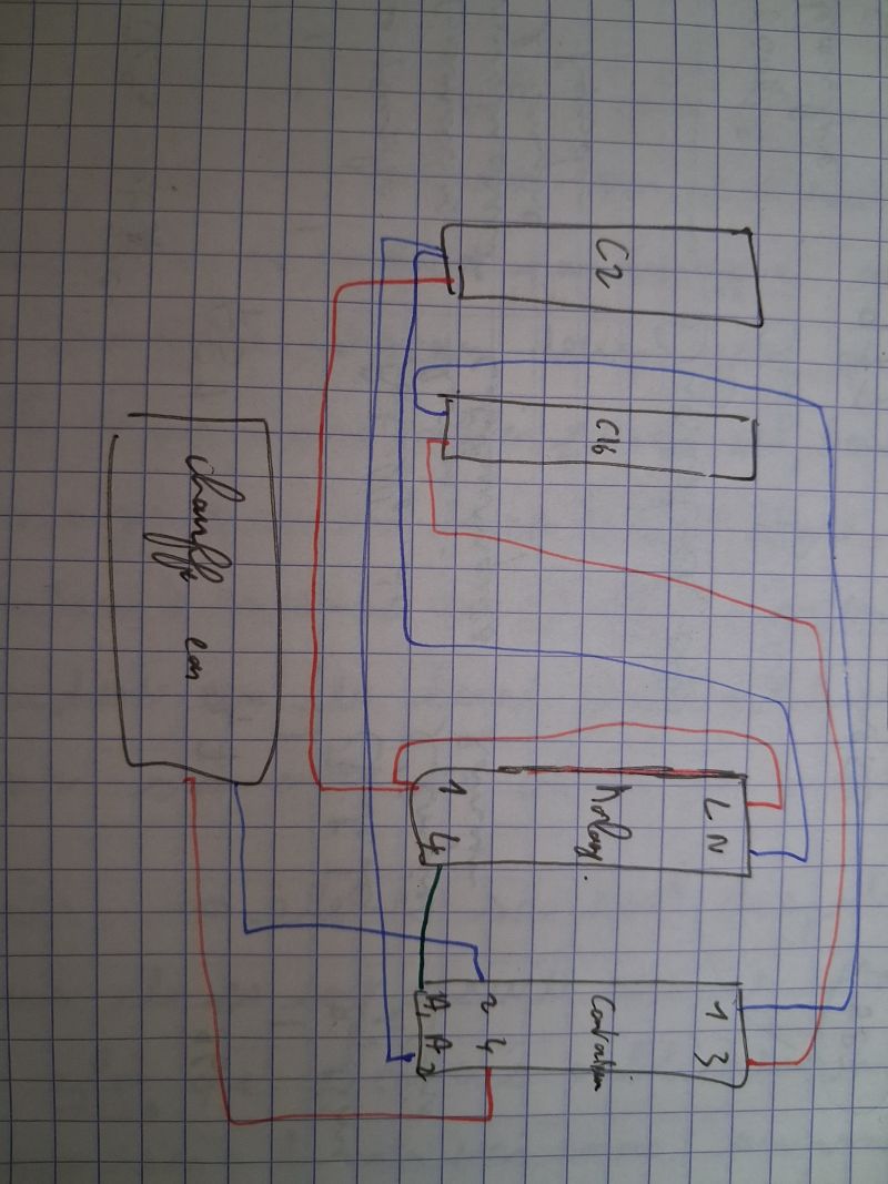

Au niveau du câblage, pouvez vous m aiguiller sur ce qu il faut je relie et comment?
Merci d'avance, et encore merci pour votre aide.

Bonsoir
Comme ceci

Merci beaucoup
Avec le nom des bornes, est ce que c est bien ca?

Ancienneté : + de 7 mois
Oui c'est celà

Votre contacteur 412558, il est sans "retour" AUTO. Généralement on met plutôt un 412501. Mais pas grave ça ira aussi.
Env. 10 message Haute Garonne
Merci, ca veut dire quoi sans retour?
Le contacteur revient en "auto" quand le signal heures creuses revient.
Exemple: En journée (heures pleines) vous avez besoin de forcer la chauffe du ballon, car par exemple, vous manquez d'eau chaude. Vous allez  forcer la marche en positionnant la manette sur "1". Dès lors que le signal heures creuses revient, la manette se remettra automatiquement en "auto". Par contre celui que vous avez choisi, lui, restera en marche forcée, sur  "1". Ce sera à vous de le remettre manuellement en "auto".
Aussi par la même occasion, le retour "auto" permet de tester que le signal HC arrive au moment voulu.
