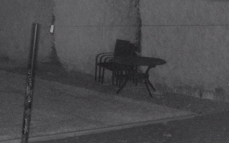

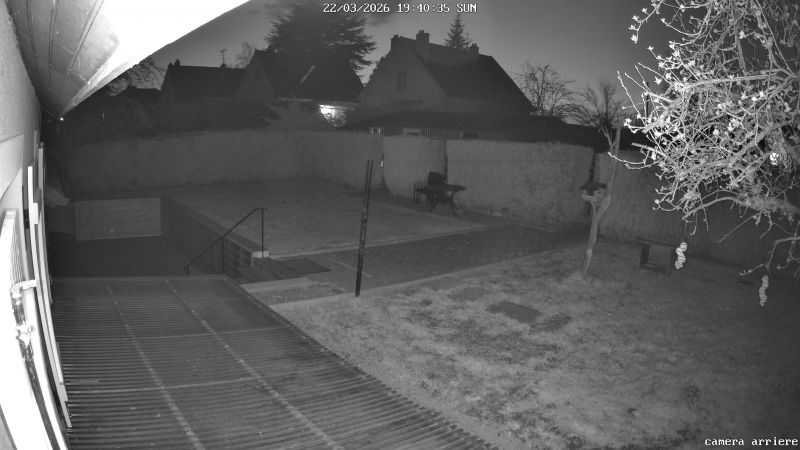

Bonjour, j'ai 2 Reolink RLC-811WA en ethernet, stockage local sur SDcard.
La vision nocture est très bonne jusqu'à 5m et moins bien au delà. Elle est meilleure en infrarouge qu'avec l'éclairage.
exemple de vision nocturne sans éclairage extérieur
Zoom (la table est à 12m)
