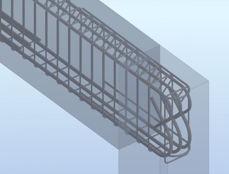

De cette façon, vous évitez de recourir à un bureau d’études uniquement pour le dimensionnement d’une poutre. Cette tâche ne relève pas des compétences du maçon, et le ferraillage qu'il a fait n'est clairement pas conforme à l'Eurocode 2.
___
Par exemple, en estimant la charge reprise (cf. en fin de message), on pourrait proposer un ferraillage de type Vulcain D600 14x35. Ca reste largement surdimensionné, mais je n’ai pas trouvé de référence plus adapté en 5,5 m dans leurs abaques.

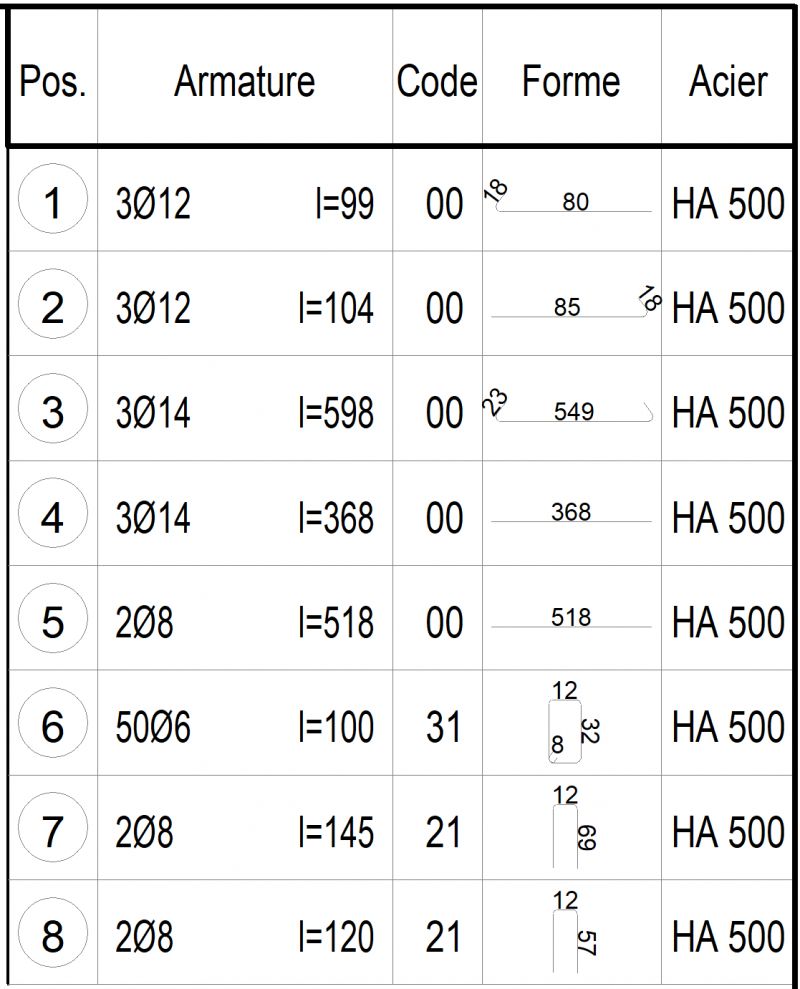

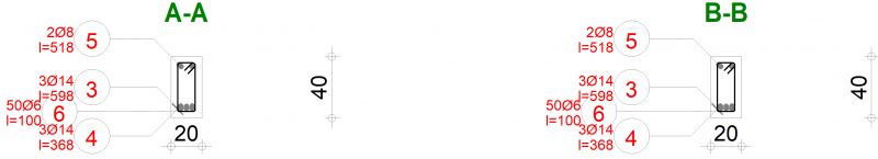

En réalisant un calcul de ferraillage rapide à la main (je passe les détails de calcul), j’obtiens une section minimale d’acier de 8,30 cm² en partie basse. À titre de comparaison, un chaînage de poteau en 4HA10 représente seulement 1,57 cm² en partie basse (comme nous sommes en travée, seul le ferraillage en partie basse travail en flexion : 3,14/2 = 1,57 cm² d'aciers).

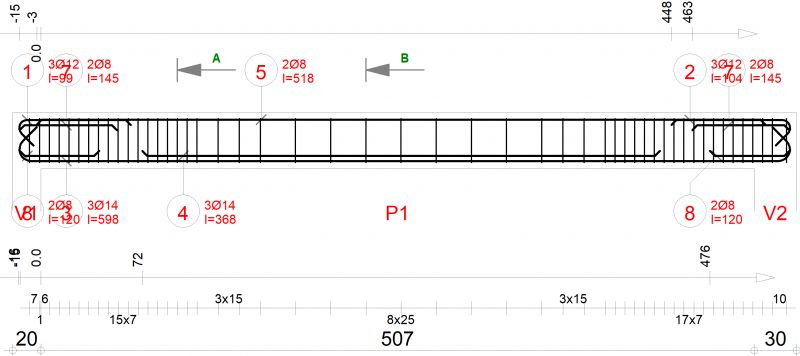

J’ai également fait une vérification via un logiciel de calcul : la section obtenue est de 6HA14, soit 9,24 cm² (en partie basse). Je joins le plan qu'il m'a sorti à titre indicatif, mais il ne s’agit pas d’un plan d’exécution bien sûr.
De plus, une poutre nécessite des armatures d’ancrage en extrémité (avec crochets) et des armatures transversales (cf. fin de message). Vous n’avez pas de crochets et les espacements des aciers transversaux ne sont pas conformes sur un chaînage de poteau. Le diamètre et la longueur des ancrages ainsi que l’espacement des aciers transversaux dépendent de l’effort tranchant.

Exemple de ferraillage pour votre cas (plans non contractuels) :
