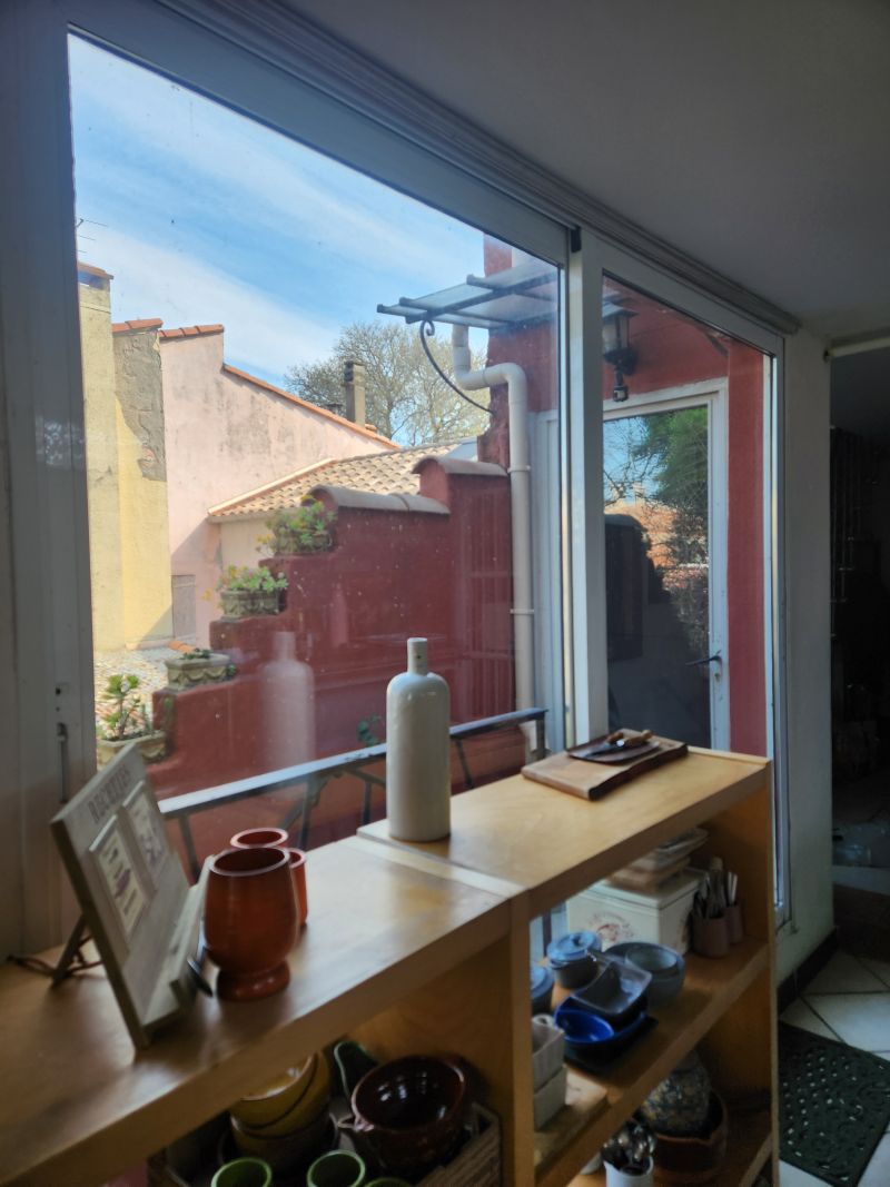

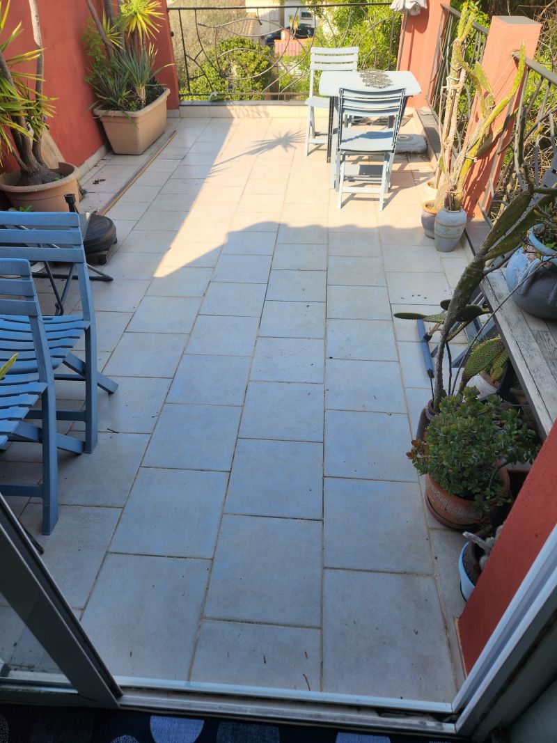

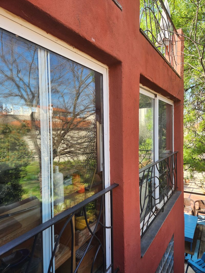

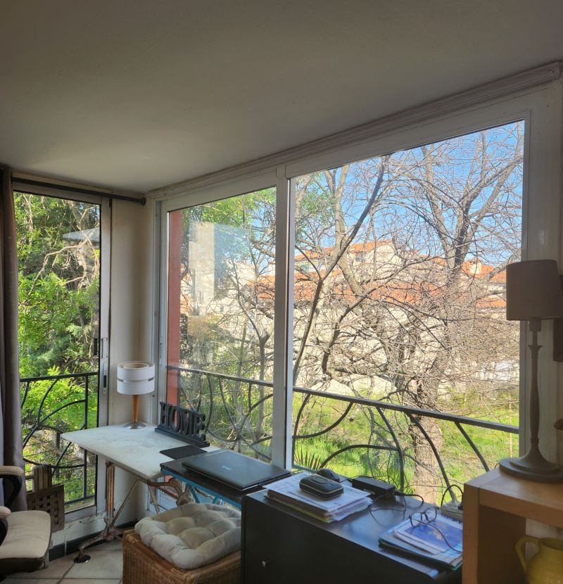

Bonjour, voici les photos d'illustration à ma question concernant le poids de bois (400kgs env. reparti en lames de bois)au dessus d'une pièce en baies vitrées. Merci pour vos réponses.
Dept : Pyrenees Orientales
Ancienneté : + de 6 mois
Baies vitrées ou grandes fenêtres, c'est pareil.
C'est le linteau qui prend toute la charge, avec les piliers et les pans de murs porteurs
Pour moi, il ne devrait pas y avoir de problème de poids...
Si tu invites une vingtaine de personnes pour prendre l'apéro sur ta terrasse, la charge sera plus conséquente
