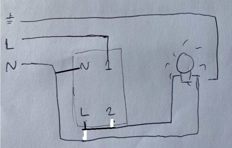

Merci pour la réponse. A confirmer, je dois faire comme ça :
Merci beaucoup
Non
Vous avez mis le retour lampe sur 2 alors que j'ai indiqué sur L
Et le neutre doit aller sur la borne N

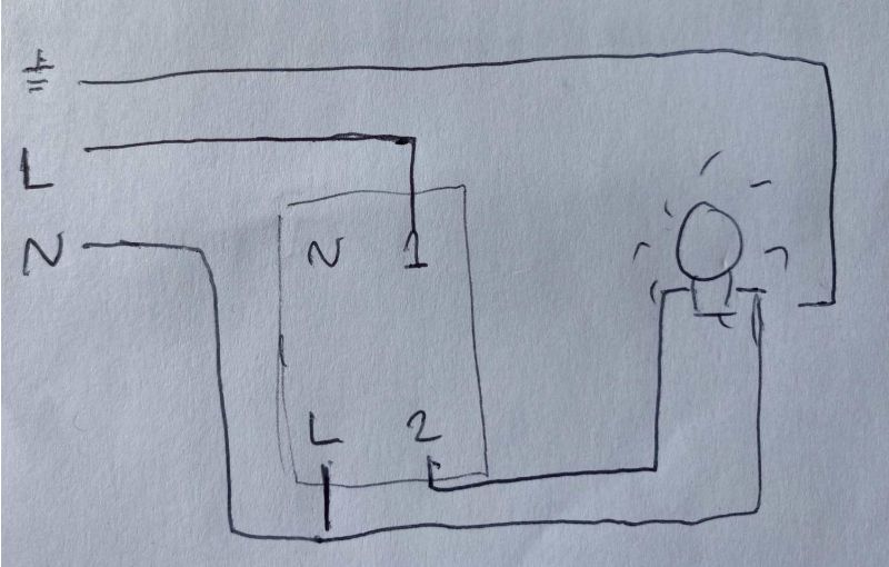

Donc comme ceci :
Avec le voyant branché entre L et N
Carminas

Merci beaucoup, il fonctionne !
J'ai pas compris "retour lampe" est entre l’interrupteur et la lumière, j'ai compris que c'était entre la lumière et le tableau.

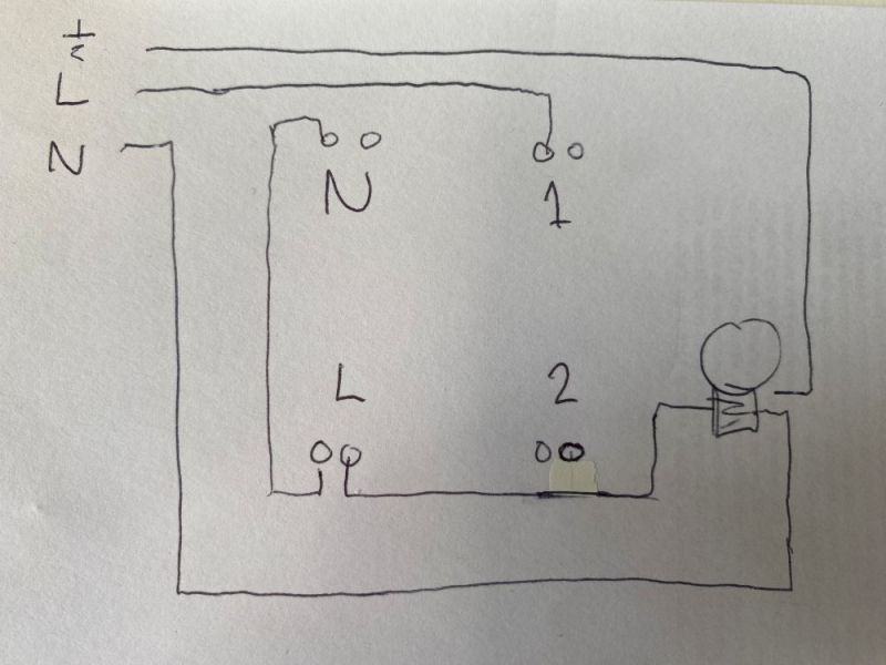

A question stupide peut-être, pourquoi je ne peux pas connecté la "retour lampe" au N directement ? A mon avis non expert cela a le même fonction... Comme ça :
Car ce n'est pas une connexion directe entre l'interrupteur et la lumière, le fils va une boite de derivation dans le plafond et je n'ai pas envie de la chercher dans l'isolant pour ajouter une connexion...
J'ai fait mon test avec un cable entre la lumière et l'interrupteur qui passe par la porte d'entrée....
Merci encore, Douglas.
Une lampe (que ce soit une ampoule ou un témoin) doit se raccorder entre phase et neutre.
Pour la lampe, la phase arrive par 1, rejoint L (lorsque l'interrupteur est fermé), puis va à la lampe via le retour lampe. Le neutre va directement à la lampe.
Pour la témoin, la phase arrive par 1, rejoint L (lorsque l'interrupteur est fermé), puis va au témoin. Mais il n'y a pas de neutre au témoin.
Si on fait ce que vous avez proposé, c'est une phase qu'il y aura sur N, pas le neutre.
Un schéma avec des couleurs pour illustrer cela (ne pas tenir compte des repère, L, 1, 2)
Vous n'avez pas moyen de repasser un fil dans la gaine entre l'inter et la boite de dérivation où le neutre est sans doute présent ?
