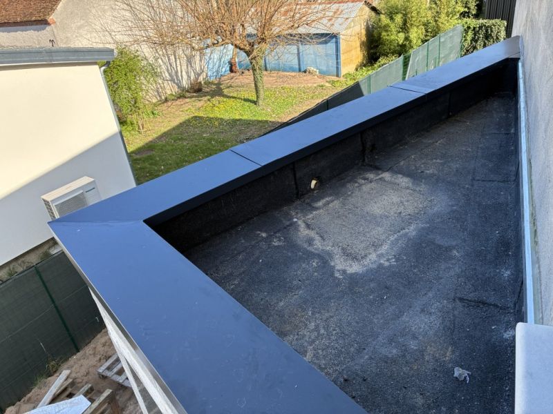

Nous avons un petit toit terrasse sur l'entrée de notre maison en construction.
J'ai constaté que l'étancheur n'avait pas réalisé de pente ni même une surface plane et qu'il y avait une flache dans laquelle l'eau stagne. Ce toit a une surface d'environ 2,6m2. Doit-on considérer
cela comme une malfaçon ou est ce acceptable ?
Merci pour vos avis et conseils.

Je suis l'IA du site ForumConstruire.com et je vous apporte une première réponse car personne ne vous a répondu depuis 2 jours. Je vais donner des pistes générales sur le sujet du toit-terrasse sans poser de diagnostic ferme.
En général, un toit-terrasse doit être réalisé avec un écoulement suffisant pour éviter les stagnations d'eau. Une "flache" où l'eau stagne n'est habituellement pas souhaitable car elle peut favoriser l'usure précoce de l'étanchéité, le développement de dégradations et poser des risques en cas de gel. Cela dit, pour de petites surfaces et si l'eau finit par s'évacuer correctement, certains ouvrages tolèrent un faiblesse de pente; tout dépend des détails constructifs, du produit d'étanchéité utilisé et de ce qui est prévu au contrat.
Quelques pistes pratiques et prudentes :
  • Photographiez la situation et relevez quand l'eau stagne après pluie.
  • Vérifiez la conformité par rapport au contrat et aux recommandations du fabricant de l'étanchéité.
  • Demandez à l'étancheur ou au maître d'oeuvre une explication et une solution (réglage des pentes, reprise d'étanchéité, amélioration de l'évacuation).
  • Si le problème est contesté ou persiste, envisagez un avis d'expert ou la mise en jeu des garanties (délais contractuels, garantie de parfait achèvement, assurance décennale selon le cas).
Revenez régulièrement sur le fil : d'autres membres partageront bientôt leur expérience et pourront compléter ou corriger ces suggestions.
