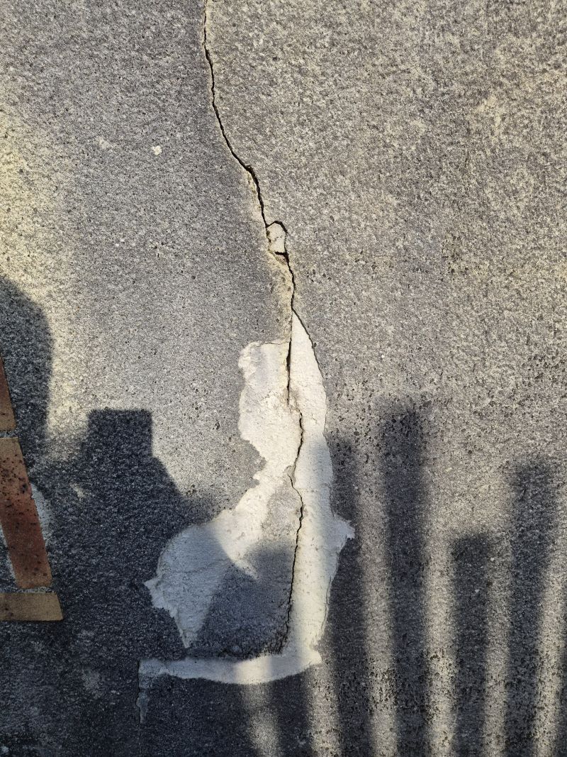

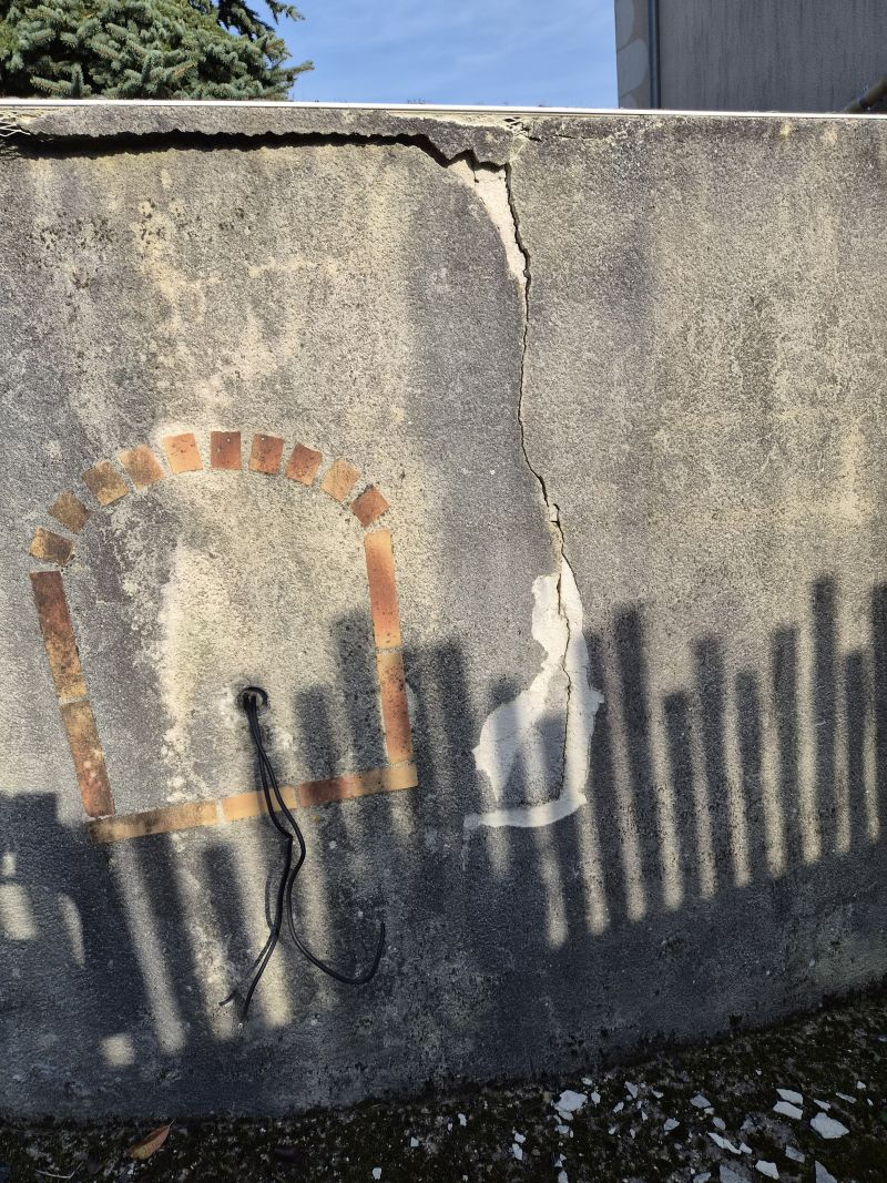

 J'ai un mur de soutènement pour ma descente de garage qui se retrouve dans cet état depuis plusieurs mois/année. Je n'ai pas l'impression que la fissure évolué.
J'envisage dans un premier temps de poser des couvertines pour ne plus avoir d'infiltration par le haut. Ma question ensuite est pour le traitement. Est ce que je peux envisager dès aujourd'hui de gratter la fissure et y injecter un produit puis de refaire tous mon crepie. Faut il plutôt que je réalise des agrafes avec des fer tors horizontaux et verticaux avant de refaire enduit. Au mieux vaut il que j'installe les couvertine,  que je mette un témoin de fissure pour contrôler l'évolution avant d'envisager le traitement ? Merci d'avance pour votre aide bonne journée

Poser une couvertine pour stopper les infiltrations par le haut est une bonne première mesure : l'eau aggrave souvent les fissures et le décollement d'enduit. Ensuite, placer un témoin de fissure (ou une règle graduée collée) permet de suivre l'évolution avant tout travail plus invasif.
Pour le traitement, plusieurs pistes existent selon la nature et l'activité de la fissure : injection (résilients polyuréthanes pour infiltrations, résine/époxy pour remplir et recoller) si la fissure est stable ; ou renfort (agrafage/armatures métalliques ou barres inox) si la fissure traduit un déchaussement structurel. En pratique il est prudent d'installer d'abord la couvertine et de surveiller ; si la fissure bouge ou est large, consulter un professionnel pour avis structurel avant d'injecter ou d'encastrer des ferrures.
