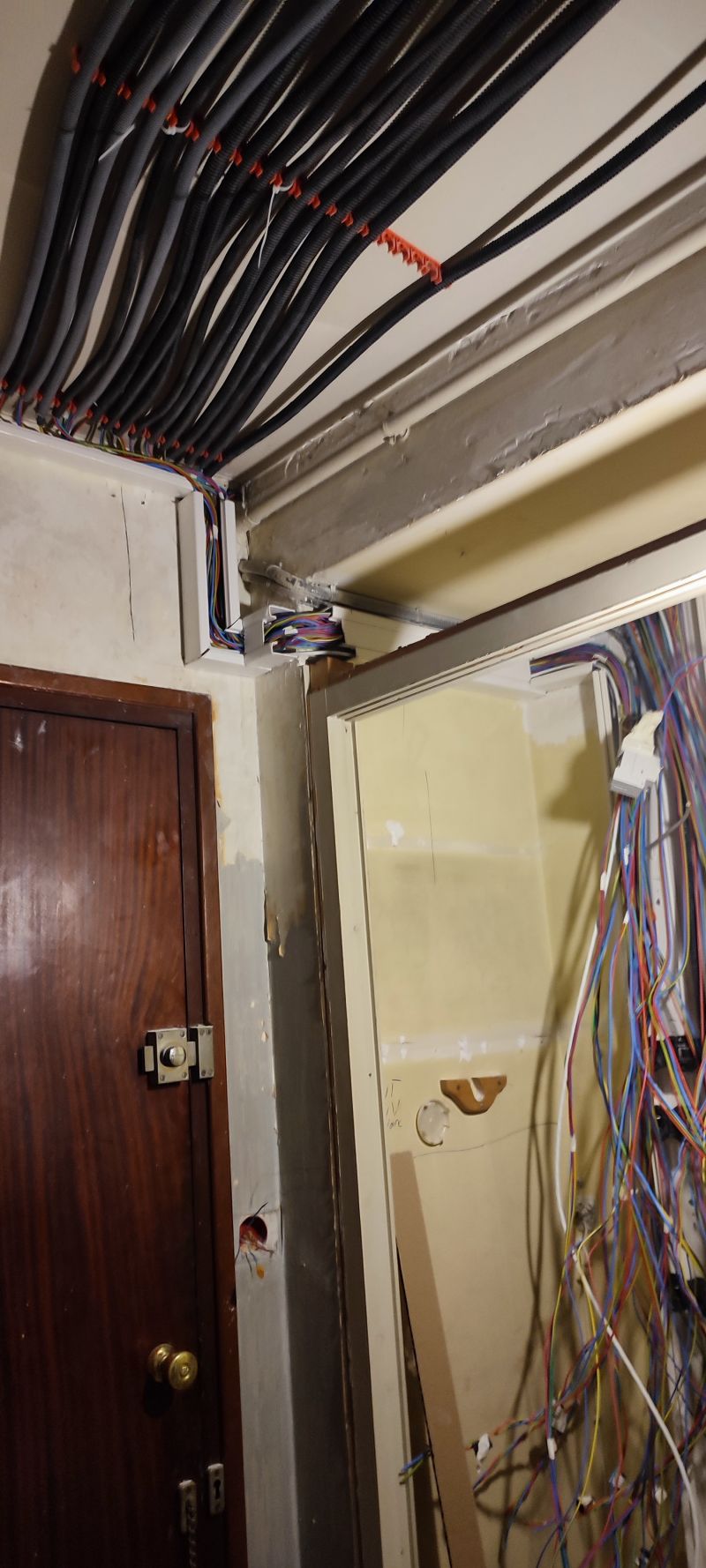

En pleine rénovation, je cherche la meilleure solution technique et réglementaire DTU et NFC pour coffrer mon installation (voir photos).
Il y'a n gros faisceau de gaines et fils électriques à cacher.
Un tuyau de gaz  qui passe juste au-dessus, qui est fixé sur une poutre en béton .
Seulement 7 ou 8 cm d'espace entre le plafond et le tuyau de gaz.
les  problèmes que je rencontre c'est
L' Interdiction de mettre le gaz et l'électricité dans le même coffrage fermé. Comment faire au plus propre ?
Le 2 ème problème c'est relier les fils électrique au tableau qui se trouve dans le placards, l'électricien a coupé les graines ICTA, chose qui n'aurait pas dû faire (il me semble ) avant d'être sûr !(Peut être par contrainte de l'espace plénum !!)
Comment feriez-vous à ma place pour fixer l'ossature en sécurité, relier l'installation électrique au tableau et respecter la norme ?
Merci d'avance pour vos astuces .

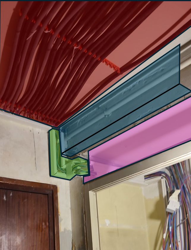

Bonjour, j'ai peut-être pas tout saisi de la problématique, et je suis un pur amateur. Mais voilà ce que j'aurais fait :
- en rouge : plenum pour cacher les gaines
- en bleu : coffrage indépendant pour le gaz, ouverture par la face verticale pour accéder au tuyau si besoin
- en rose : cloison classique en impost
- en vert : à voir si vous fermez simplement la moulure en place ou si vous créer un coffre. Le coffre pourrait aussi couvrir tout l'impost de la porte de gauche.
Le tout fixé via des tasseaux fixés dans le plafond et la poutre par exemple.

J'avais justement pensé à cette configuration (plénum + coffrage gaz séparé avec une grille d'aération).

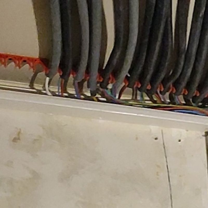

Il reste le problème électrique,les gaines ICTA ont été coupées trop courtes. Les fils se retrouvent donc à nu .Si je fais un plénum, ces fils simples n'auront aucune gaine de protection derrière le placo.
Pensez-vous que la solution la plus judicieuse serait d'utiliser des manchons de raccordement pour rallonger chaque gaine ICTA jusqu'au tableau ou jusqu'à la goulotte ? Est-ce que cette solution est  tolérée ?

Dans les gaines, ce qu'on voit maintenant, ce sont des "fils" ou des "câbles" ? (câbles nus c'est ok, fils nus interdits).
Jamais de coffrage / coffret pour les tuyaux de gaz ! Ça doit rester apparent.

Pour ma gouverne : qu'est-ce qui vous gène dans le fait que les fils (conducteurs isolés au sens de la norme) soient hors gaine s'ils sont sous goulotte ?
Si c'est dans une goulotte, rien ne me gêne, ça va.

Pour vous répondre, ce sont des gaines au plafonds . mais malheureusement ont été coupées beaucoup au niveau de la jonction pour descendre. Les fils sont donc à nu sur cette portion.

Le problème se situe juste au-dessus, au niveau de la jonction. Comme on le voit sur la photo, les gaines ont été coupées trop court au plafond.

Ah oui, okay, merci ! C'est subtile !!
A voir ce qui est le plus économique, mais tu peux peut-être essayer de rajouter des manchons ouvrables en extrémité, du genre de ceux qu'ont met pour IRL ?
https://www.leroymerlin.fr/produits/manchon-ouvrable-diam-20[...]0-l-55-mm-69529544.html
Ou bien faire aboutir les gaines par paquet de 3-4 dans des goulottes juxtaposées entre elles et perpendiculaires à celle déjà en place ?

Merci beaucoup pour la suggestion, c'est clairement une très bonne idée !
Je vais peut être partir là-dessus, des goulottes en vertical juxtaposées.
