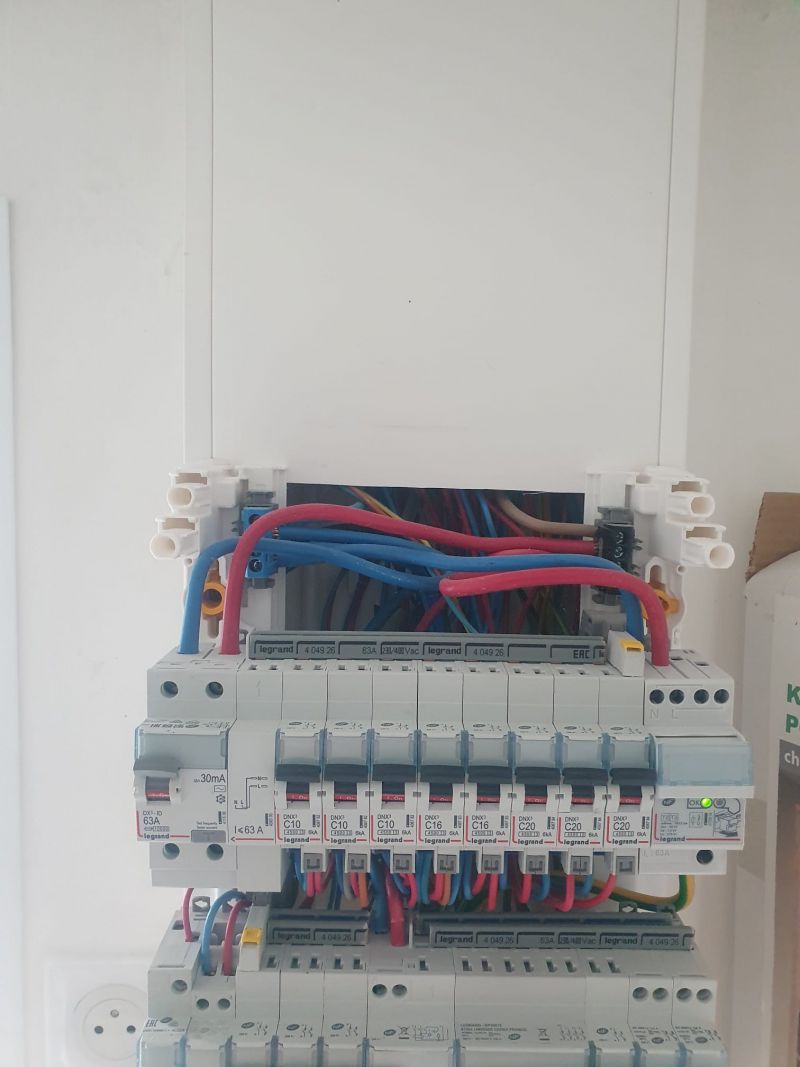

Bonjour à toutes et tous. Je suis entrain de transformer mon garage en cuisine et pour cela, je dois ajouter un nouveau tableau au-dessus de l'ancien car il n'a plus de place.
Je viens donc vers vous afin de faire un point sur l'ensemble des branchements que je dois faire.
Pour commencer, voici le tableau actuel en photo.
Comme on peut le constater, les borniers phase et neutre sont plein, je vais donc les changer par des 6 bornes. Ensuite, je place un nouveau compteur Drivia Legrand 1 rangée avec 13 modules.
Sur ce nouveau compteur, j'ajoute :
- 1 x Legrand 407790 → disjoncteur 2P 63 A
- 1 x Legrand 411651 → interrupteur différentiel 63 A / 30 mA / type A
Le tout relié en 16mm²

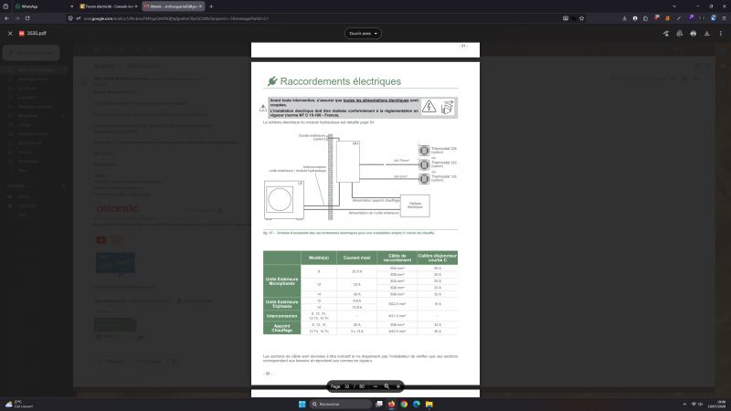

En photo, la notice technique de la PAC pour les branchements électrique.
La PAC est une Pompe a chaleur Atlantic Alfea Excellia S 9 kw chauffage + eau chaude 190L

Aucun intérêt de mettre le 407790
Vu que vous mettez le tableau au dessus de l'ancien, on considère que c'est un même tableau logique avec une rangée de plus
La liaison peut se faire en 10², vu que cela n'alimente qu'un ID

Bonjour et merci pour les conseils !
Je me pose de plus en plus la question de mettre un compteur plus grand, 18 ou 2 rangées de 13 modules. Le problème, c'est que je n'ai pas la place de le mettre à côté de l'autre...
J'aimerais le mettre dans la buanderie qui se situe à 15m environ. Est-ce que je conserve le 407790 pour protéger le câble et le 16mm2 ?
Merci d'avance !
Dept : Isere
Ancienneté : + de 3 mois
Bonsoir
Dans ce cas, oui car il s'agit d'un tableau divisionnaire distant
Voir si vous avez besoin de plus de 9kW dans ce tableau. Dans le cas contraire du 10² disj 40A suffit.

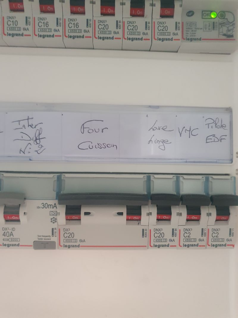

Le disjoncteur tetrapolaire C20 en bas vers le milieu droit est très étonnant!
J'espère que le neutre ne correspond pas au "3 autres phases" de ce même disjoncteur.
Ce qui fait qu'il y a aussi un risque de surcharge sur l'interrupteur différentiel de ce disjoncteur qui est calibré à 40A.

stephdespieds a écrit:Bonjour,
Steph
A priori le tétra serait d'après la notice en 4 pôles protégés , donc pas de risque.
https://assets.legrand.com/pim/NP-FT-GT/F01296FR-01.pdf

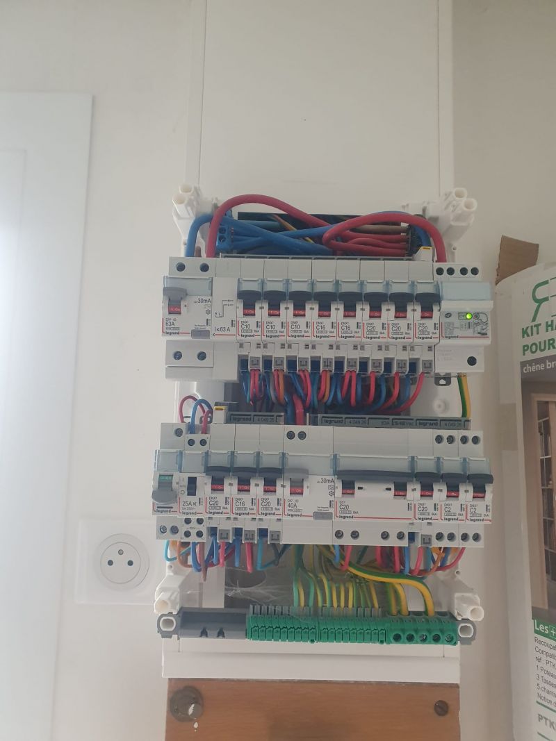

Une photo plus nette permettrait d'éclaircir ce point de discussion qui pourait être eventuellement important
Actuellement en ligne !
Dept : Loire
Et au final le remplacer par un C20 "normal" de façon à récupérer un peu de place pour le départ du divisionnaire!

Bonsoir à tous et veuillez excuser mon délai de réponse. Le disjoncteur dont vous parlez et la prise du four actuel mais je vais l'enlever une fois le nouveau tableau en place donc je vais récupérer de la place 😊
