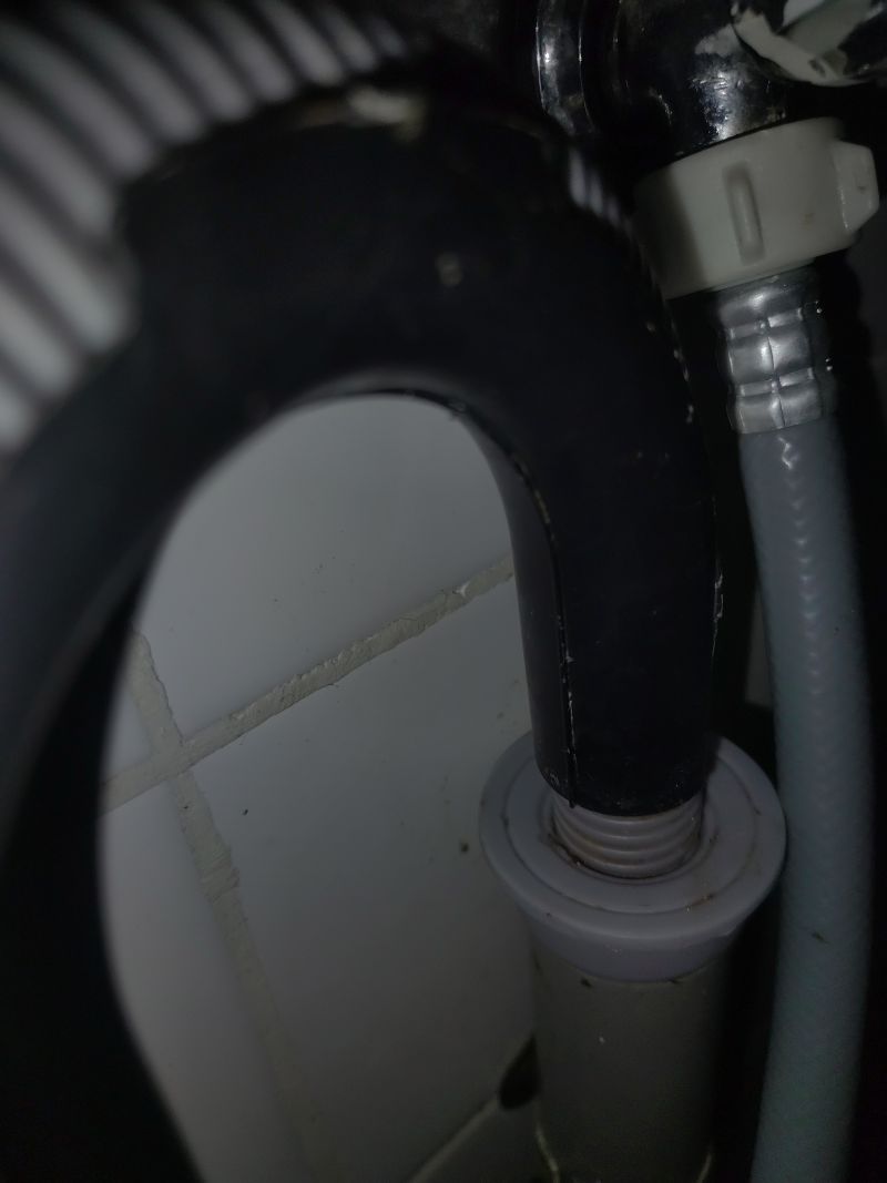

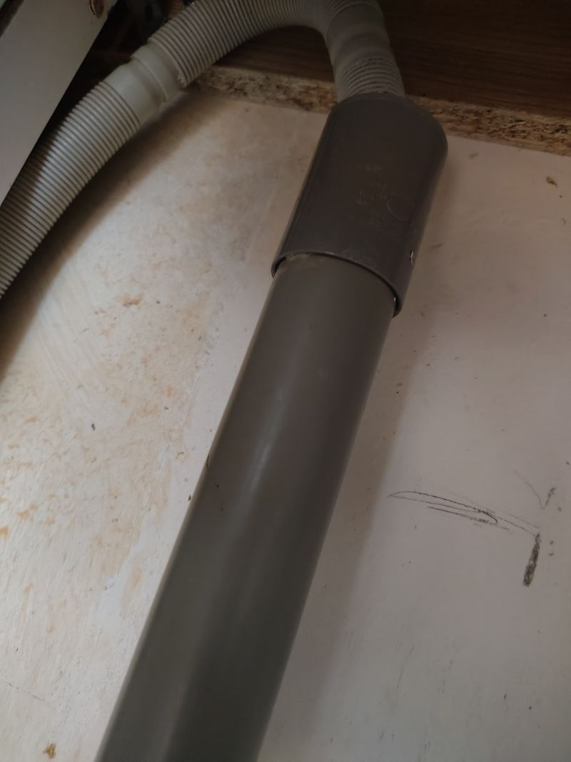

Pour éviter tout débordement lors de la vidange du lave-vaisselle, j'ai voulu mettre un joint en silicone comme ceux que l'on met dans les manchons de 40 que l'on place au dessus du siphon d'évacuation.
Malheureusement, je vois que le manchon que l'on m'a mis (l'installateur de cuisine de chez Darty) est taraudé et les joints en silicone ne rentrent pas.
Existe-il un adaptateur spécifique à visser dans un tel manchon ou bien est-ce une erreur de l'installateur ?
J'aimerais trouver une solution autre que de raccourcir le siphon pour placer cette fois-ci le bon modèle de manchone.
Merci pour vos réponses

1ère photo montrant l'évacuation du lave-vaisselle à travers ce manchon à l'intérieur taraudé.
2ème photo montrant comment un joint anti-débordement a pu être mis dans le cas du lave-linge, même sans manchon

Tu dis que c'est taraudé, il aurait collé un bouchon PVC 40? Pourquoi tu ne veux pas couper ? Il y'a pas mal de longueur.
Env. 20 message Alpes Maritimes
Avant de couper, je me demandais s'il existait des accessoires adaptés à ce type de manchon. Sinon, c'est vraiment une c.. du poseur de la cuisine car avant il n' y avait pas de manchon.

Il faut faire la même chose que sur la 1ère photo, et ajouter cette pièce noire dans le manchon PVC, et donc virer l'espèce de truc bizarre blanc fixé sur le tuyau, en le coupant plus bas peut être

gilles2776 a écrit:Il faut faire la même chose que sur la 1ère photo, et ajouter cette pièce noire dans le manchon PVC, et donc virer l'espèce de truc bizarre blanc fixé sur le tuyau, en le coupant plus bas peut être
La première photo, c'est ce qui ne fonctionne pas avec un manchon fileté et impossible de mettre un joint.
Le truc bizarre sur la deuxième photo c'est le joint qui joue parfaitement son rôle pour l'étanchéité de l'évacuation du lave-linge.

Je ne comprends pas du tout tes explications, un "manchon fileté" ? un manchon en 40 n'est pas fileté, tu mets le joint silicone dedans et c'est tout.

Je n'ai pas de photo mais en prenant une empreinte l'intérieur est réduit à environ 35mm de diamètre. Au touché, il m'a semblé être taraudé mais c'est peut être qu'une lèvre intérieure qui m'empêche d'insérer un joint. Il y avait une étiquette Interplast indiquant manchon 40FF .
Dept : Alpes Maritimes
Tu coupes sous le manchon, comme te l'a suggéré "Deudy" ; et remets un manchon normal sur ton PVC 40 + le joint silicone

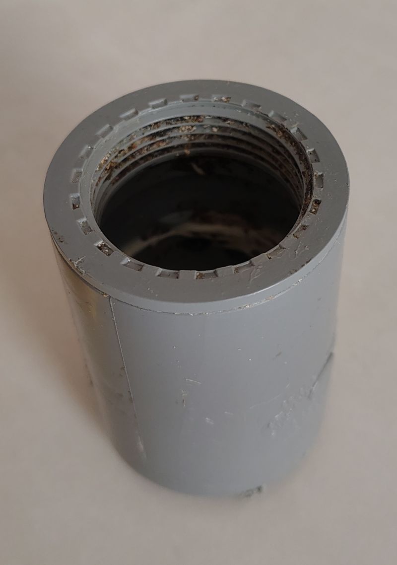

gilles2776 a écrit:Tu coupes sous le manchon, comme te l'a suggéré "Deudy" ; et remets un manchon normal sur ton PVC 40 + le joint silicone
C'est effectivement la conclusion.
Je pense que ce que je prenais pour un filetage devait être le siphon et que le manchon actuel devait être sans butée et enfoncé pratiquement à fond.
Merci aussi d'avoir insisté car j'étais sur une mauvais piste en pensant à un filetage. J'ai plus qu'à appliquer la solution suggérée.

J'ai découpé l'ancien manchon et il y avait bien un filetage dû à une pièce rapportée, mais je me demande bien pourquoi.
pose finale en cours.
Le filetage, c'est pour mettre un bouchon qui se visse.
Mais dans ton cas pour evac LV, ce n'est pas vraiment le manchon adapté
Le bouchon élastomère/silicone en 40 ne rentrait peut être pas dedans, mais tu aurais pu essayer un 30

Salut, oui c'est un bouchon collé dans un manchon classic et sur lequel il en manque un bout .
