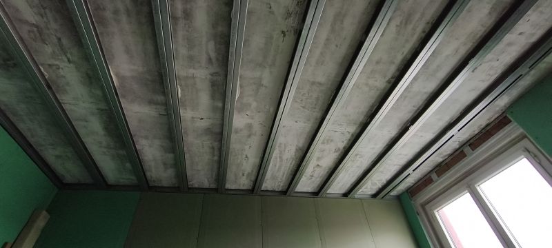

Je prévois d'isoler tous les plafonds de mon appartement avec des panneaux de laine de roche 45mm d'épaisseur, en faisant des faux-plafond autoportant avec des rails50/montants45 pour placo.
Étant donné que je fermerai le tout avec des lambris PVC au lieu des placos, on m'a dit de placer les entraxe des montants à 40cm max.
Ci dessous la photo pour le plafond d'une chambre, entraxes 40cm :
Pour le faux-plafond du séjour, je suis tenté de faire les entraxes à 30cm entre les doubles montants : ainsi je decouperai simplement les panneaux de laines de roches en 2 sur leur longueur, ça sera plus rapide à faire que de faire de nombreux petits découpes par 40cm sur leur largeur, qu'en pensez-vous ?

Ok, donc oui cela va convenir ! Et pour tenir vos lambris PVC utilisés des crocher à lambris, que vous viserez avec des petites vis 9,5mm autoforeuse.
Env. 400 message Yvelines
plaquisteheureux a écrit:Ok, donc oui cela va convenir ! Et pour tenir vos lambris PVC utilisés des crocher à lambris, que vous viserez avec des petites vis 9,5mm autoforeuse.
Étant donné qu'un panneau de laine de roche fait 135*60cm, le bon choix pour faire les entraxes entre les doubles montants pour y insérer la laine de roche découpée sans perte est :
- entraxes 30cm (découpe en 2 du panneau de laine de roche sur la longueur, sans perte)
- ou entraxes 45cm (découpe en 3 du panneau de laine de roche sur la largeur, sans perte).
On m'a dit de faire les entraxes entre les doubles montants de 40cm max pour les lambris : si je mets les entraxes à 45cm ça devrait aller quand même ?
Le problème, c'est d'arriver à faire des coupes au millimètre ! Et d'avoir un risque de parties sans isolant ! À votre place, je ferrais des entraxe à 29 cm, et des découpe de l'isolant à 30 cm. Mais sur votre photo l'armature et déjà en place !
plaquisteheureux a écrit:Le problème, c'est d'arriver à faire des coupes au millimètre ! Et d'avoir un risque de parties sans isolant ! À votre place, je ferrais des entraxe à 29 cm, et des découpe de l'isolant à 30 cm. Mais sur votre photo l'armature et déjà en place !
Merci, je suivrai votre conseil pour le séjour dont l'armature n'est pas encore fait : entraxe 29cm laine 30cm.

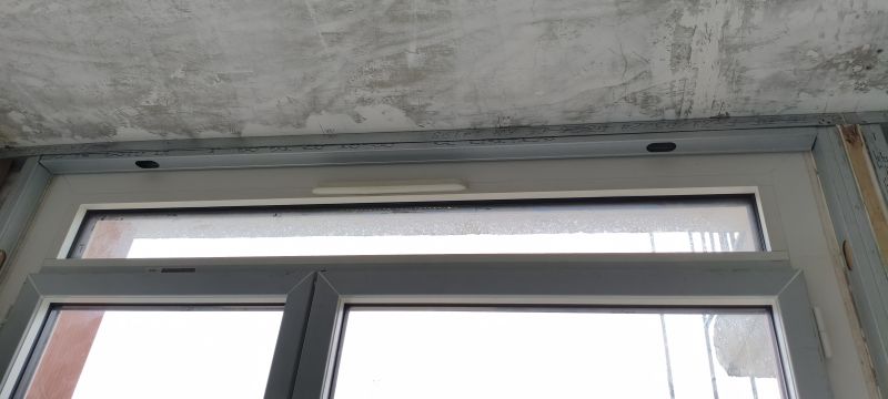

Voici le haut des imposts vitrées de mon séjour : le bord haut touche la hauteur (3.3cm) du rail horizontal fixé au plafond.
J'hésite à laisser telle quelle cette partie du rail au dessus des imposts vitrées, fermé simplement avec les lambris PVC sans laine de roche ?
Ou coller dans ce rail horizontal, un montant horizontal (avec de la laine de roche à l'intérieur) dans ce rail ?

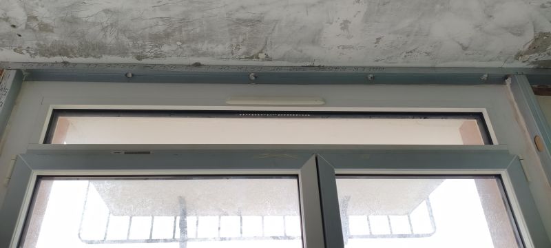

Voici la photo en testant l'insertion du montant sans encore rien coller :
Ce qui me fait hésiter à coller le montant avec laine de roche à l'intérieur dans ce rail est :
- ça dépasse le bord haut des imposts vitrées (si un jour le niveau/parallélisme de la porte fenêtre et fenetre se dereglent avec le temps, ça sera difficile de refaire le niveau sans tout casser ; Le niveau/parallélisme de la porte fenêtre était initialement mal réglé, ça provoquait des problemes pour bien fermer la porte fenêtre, heureusement c'était sous garantie et le professionnel était revenu pour refaire le réglage).
- je ne suis pas sûr que le collage avec du sikaflex dans ce genre de position difficile à faire, tiendra longtemps.
Qu'en pensez-vous ?

Personnellement, j'aurais visé un petit morceau de Lise sur chacun des montant horizontal, et posé une fourrure maintenue pas ces deux morceaux de Lisse clip.

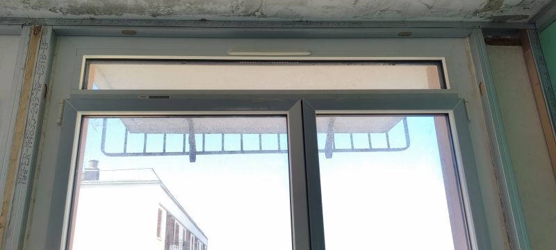

C'est bon, j'ai utilisé un montant rempli de laine de roche et je l'ai collé avec du sikaflex dans le rail du plafond au bord de la porte fenêtre et fenetre.
Un montant permet d'y loger toute l'épaisseur 45mm de laine de roche.
Ça tient bien.
Ça dépasse un peu le bord haut du dormant des porte-fenêtre et fenetre.
