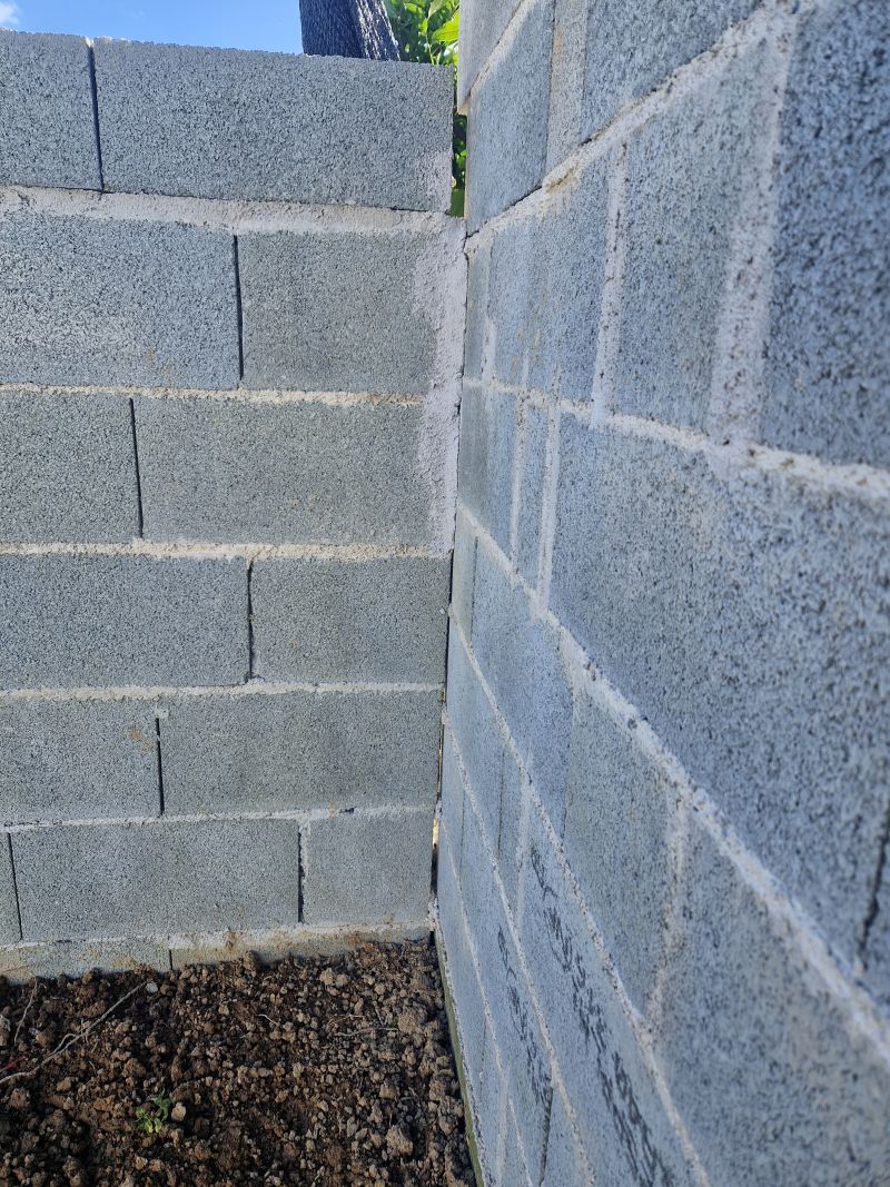

quelqu'un nous as fait un travail CATASTROPHIQUE pour l'élévation du muret. Il y a plein de trous entre les parapings. Nous allons devoir les reboucher.
Ce n'est pas ça le pire.
Il y a un angle ou les parpaings n'ont pas été croisés
Cela risque t'il de fragilisé le muret?
Si oui, il a t'il quelque chose à faire pour solidifier l'angle ?
Jai mis la partie de l'angle qui donne dans notre jardin en photo car plus accès à l'autre côté.
Imaginer l'état de l'angle de l'autre côté 🤯😵😵‍💫🤬😡😤
Merci par avance pour vos réponses

Bonjour. Je viens de modifier et mettre une photo malheureusement je peux pas mettre de photo de l'autre côté car le voisin à fermer l'accès

L espace vertical entre parpaing sans mortier c est tout à fait normal
Le traitement de l angle, les photos sont médiocres mais ça donne l impression si il n y a aucun croisement entre les deux murs.
Cela est Pas acceptable et doit être repris
Salut, ce mur est mal fait, et même pas fini. Pas de croisement des parpaing, ou absence de raidisseur, et pas d'arase. Il vous faut refuser ce boulot.
