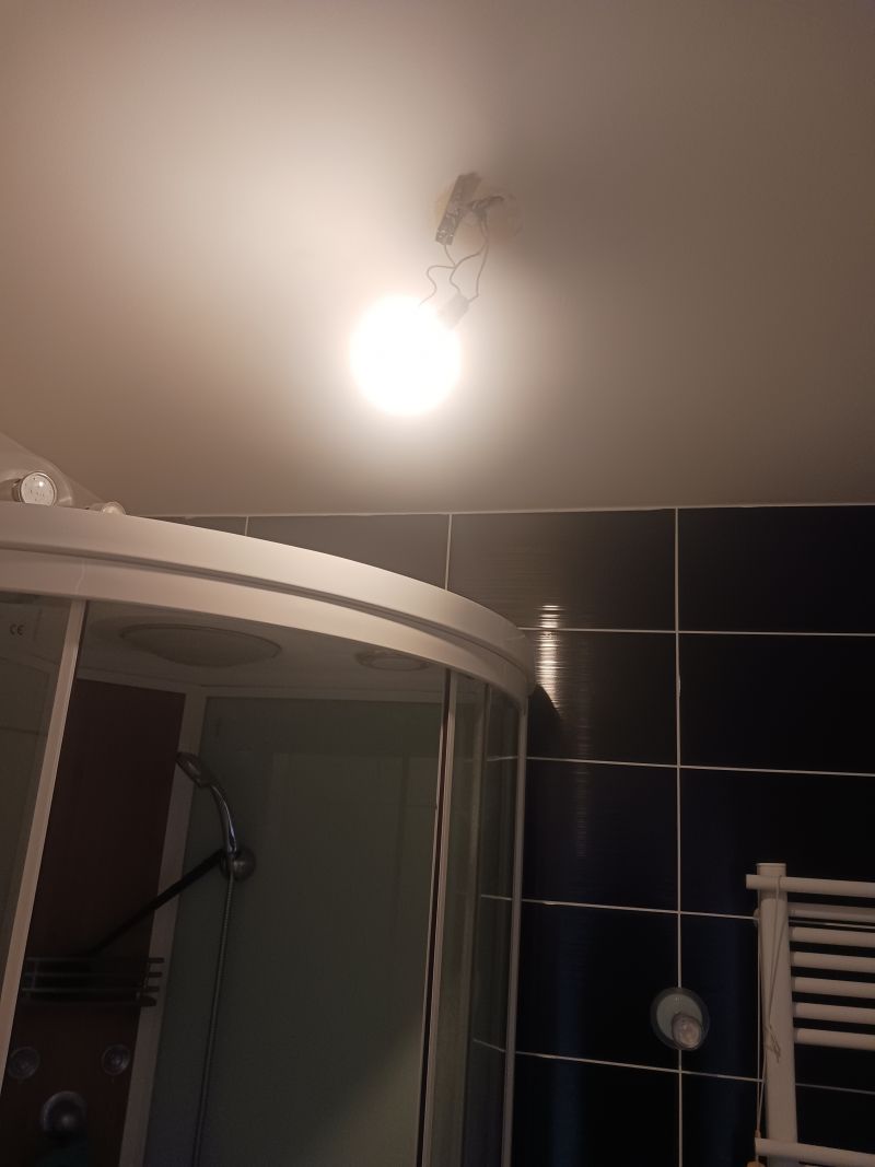

Bonjour!!!il n'y a plus d'électricité qui arrive à l'interrupteur
Qui dois alimenter ma salle de bain.????
Cdlt

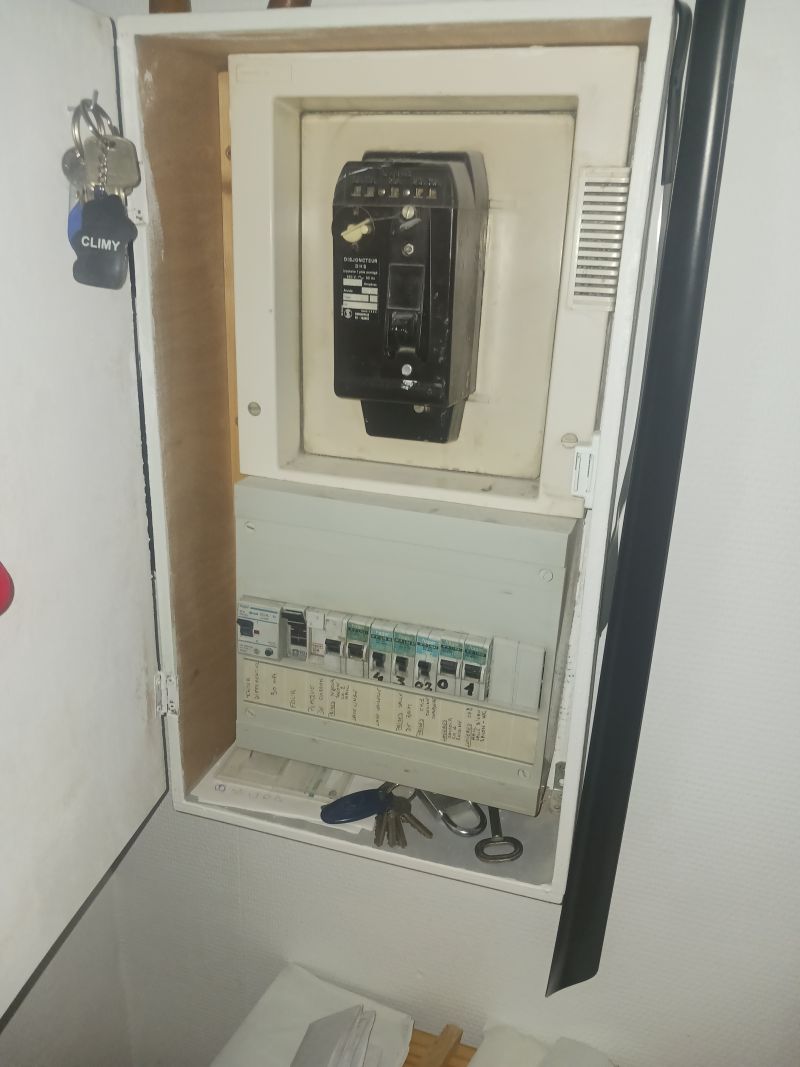

Regardez sur le tableau électrique si un disjoncteur ou un différentiel est baissé.
Dept : Saone Et Loire
Env. 20 message Loire
Tous les disjoncteurs sont en haut
Dept : Loire
Ancienneté : + de 6 mois
Salut, Dane42 Si vous voulez de l'aide, il va falloir y mettre un peu du votre, car avec le peu d'informations que vous nous donnez, on ne va pas y arriver.
Commencer par prendre une photo de votre tableau électrique.
Avez vous touché à quelque chose !
Vous dite avoir contrôlé la phase ! Vous avez fait comment ?

normalement c'est une phase qui passe dans l'interrupteur, mais des fois c'est le neutre ... donc faire la mesure directement aux fils de la lampe, 2 fois en fonction des 2 positions de l'interrupteur ( et nous si c'est un VV ou un poussoir )
Ancienneté : + de 10 mois
Si vous avez vérifié la phase avec un tournevis testeur, cela ne prouve pas grand chose, cela s'allume pour un rien même en absence de tension

A part mon tournevis testeur je n'ai pas de matériel

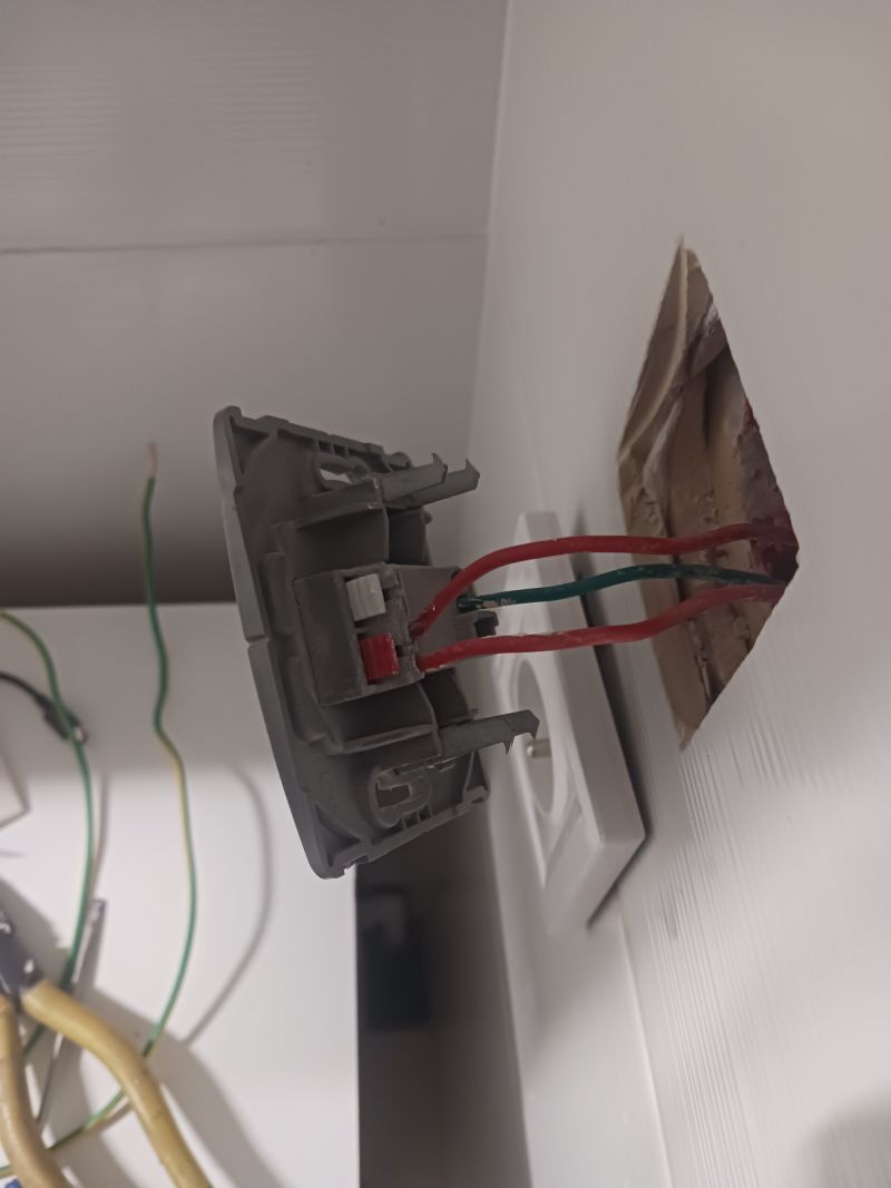

Ce n'est pas un va et vient ,un simple inter,apparemment il étais branché avec un des interrupteurs qui ce trouve dans me hall
Dept : Loire
Les deux fils rouge qui sont branché dans l'interrupteur servent aussi à faire fonctionner celui d'une chambre
Dept : Loire
Salut, et dans la chambre, vous avez de la lumière ?
Oui la lumière fonctionne
Dept : Loire
Donc vous avez aussi du courant à l'interrupteur de la salle de bain.
Coupez le courant au disjoncteur principal. Déconnectez les 3 fils de l'inter et reliez les tous ensemble sur un domino. Est ce que la lampe s'allume après avoir remis sous tension ?
Je pense que vous avez déjà vérifié que l'ampoule est bonne.
J'ai relié les trois non il n'y a tjrs pas de lumière

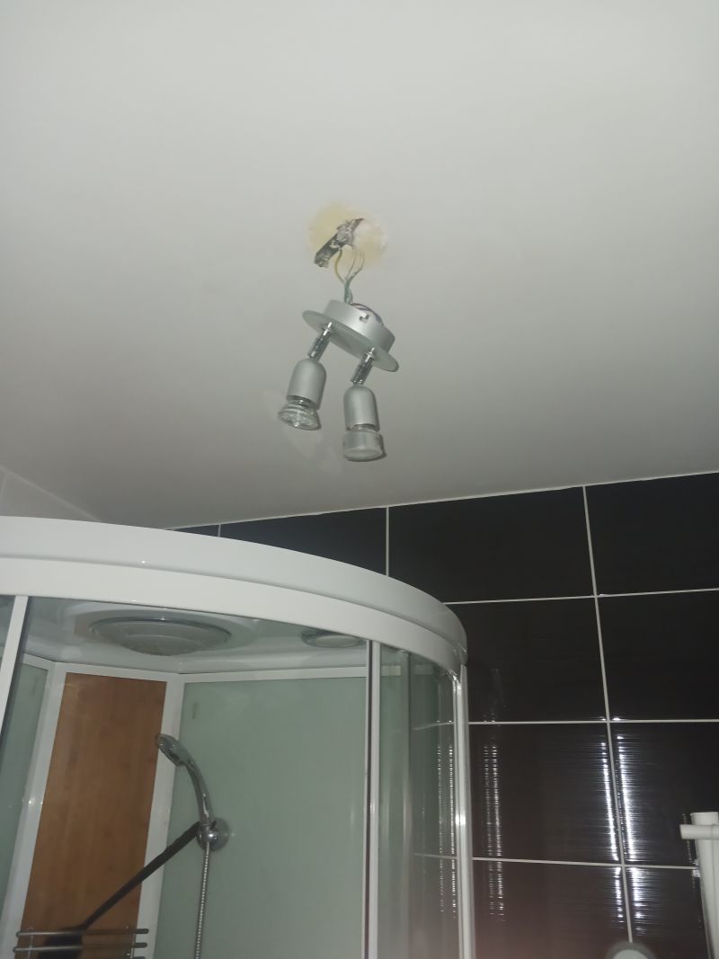

Hello,
et photo de ce point lumineux?
Dept : Manche
Excusez moi la photo de qu'elle point lumineux
L'ampoule est bonne mais ne s'allume pas
Dept : Loire
Dane42 a écrit:Excusez moi la photo de qu'elle point lumineux
là où est l'ampoule

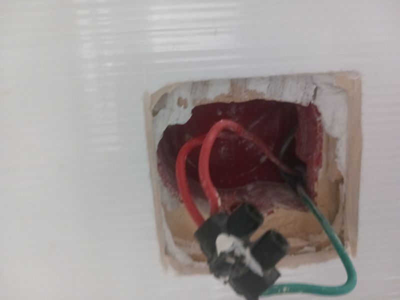

Ok,
Et le fond du boitier de l'inter?
Dept : Manche
Dept : Loire
Dane42 je ne parle pas de l'inter lui même, mais du boitier dans le mur
Dept : Manche
Dept : Loire

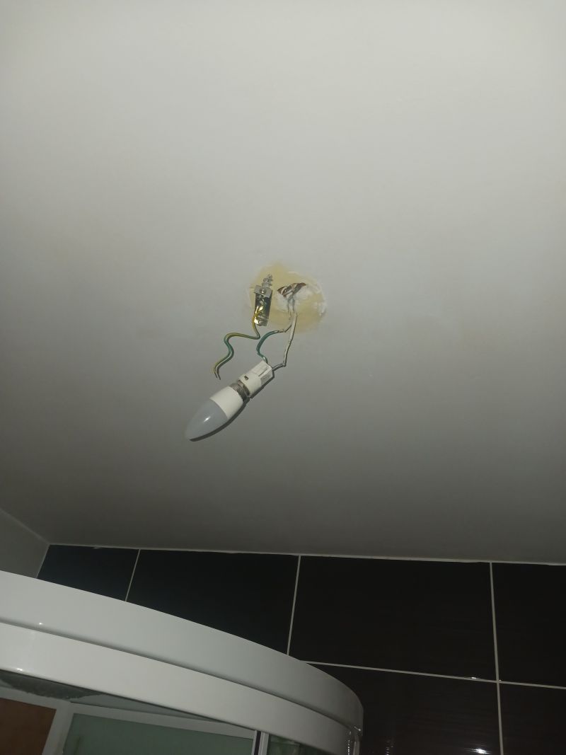

Mets une douille à la place de ce luminaire
Dept : Manche
Dept : Loire
Dept : Loire
Ça marche !super
Dept : Loire
Donc le luminaire est foutu
Dept : Loire
Dane42 a écrit:Donc le luminaire est foutu
peut-être.
En tout cas, il y a du courant au niveau du point lumineux

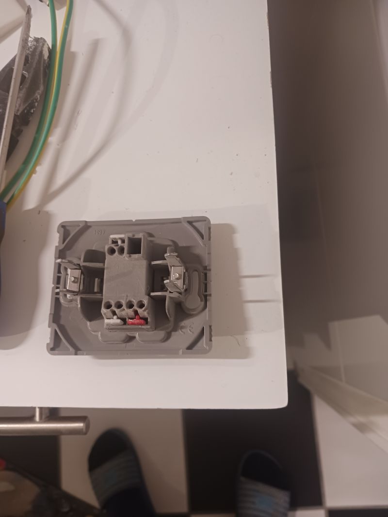

Et pour l'interrupteur je rebranche comment
Sltp
Dept : Loire
Dane42 a écrit:Et pour l'interrupteur je rebranche comment
Sltp
comme c'était
Dept : Manche
Ok !!
Eureka ça fonctionne !!
Merci Beaucoup Rfco. Bonne fin de journée
Donc c'est ce luminaire qui deco?ne::?
