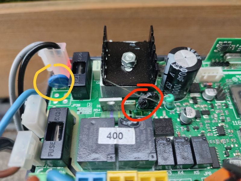

Depuis ce jour mon moteur de portail modèle BFT A400 est tombé en panne et une odeur de chauffe a été ressentie.
Il semblerait qu'il ait subi une surchauffe car le composant varistance repéré RV2 a vraisemblablement brulé.
Avant de procéder au changement complet, je souhaiterais essayer de changer ce composant.
Je vous contacte pour savoir si quelqu'un dispose des références de ce composant (marque, modèle ...) ?
Pour information, l'afficheur électronique affiche Erreur 10 donc il semblerait que ce soit bien un problème électronique.
J'ajoute une pièce jointe, le composant est celui entouré en rouge.
Merci pour votre aide précieuse

Effectivement, ça a chauffé W00tW00t
Bien souvent, si un composant crame, c'est qu'il y a un problème à l'aval de celui-ci !
Dans ton cas, cette varistance protège le circuit aval de surtensions anormales ; elle agit comme un parafoudre.
Et à priori, le relais K2 (HF3FA) semble avoir aussi chauffé...
Il faudrait démonter la carte et inspecter minutieusement l'état des pistes du circuit imprimé en face arrière.
Les fusibles n'ont pas sautés lors de cet incident ?
Les plus gros dégâts peuvent être invisibles...

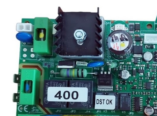

Excepté contacter le SAV de BFT, tu auras du mal à connaître la référence de RV2.
Mais à mon avis, il est fort possible que RV1 et RV2 soient identiques.
RV1, c'est le composant que tu as entouré en jaune.
Il te faudrait donc changer la varistance RV2 et le relais K2, au risque que ça reclaque immédiatement !

Je vais regarder si je réussi à avoir les références de RV1 mais au premier coup d'oeil ce n'est pas gagné. L'un des fusibles de la carte était HS je l'ai changé depuis. Je vais inspecter la carte des que le climat me permet de le faire.

AymericM a écrit:Je vais regarder si je réussi à avoir les références de RV1 mais au premier coup d'oeil ce n'est pas gagné.
normalement il y a des infos de notées sur cette varistance !
oui, c'est le but.
La varistance protège contre les sur-tensions.
Lors de sur-tension, sa résistance diminue jusqu'à provoquer un court-circuit qui provoque la fusion du fusible.
Env. 10 message Pas De Calais
Après de multiples recherches, j'ai trouvé le modèle de varistance et ai pu changer le composant. Merci pour votre aide, le sujet peut être fermé.
