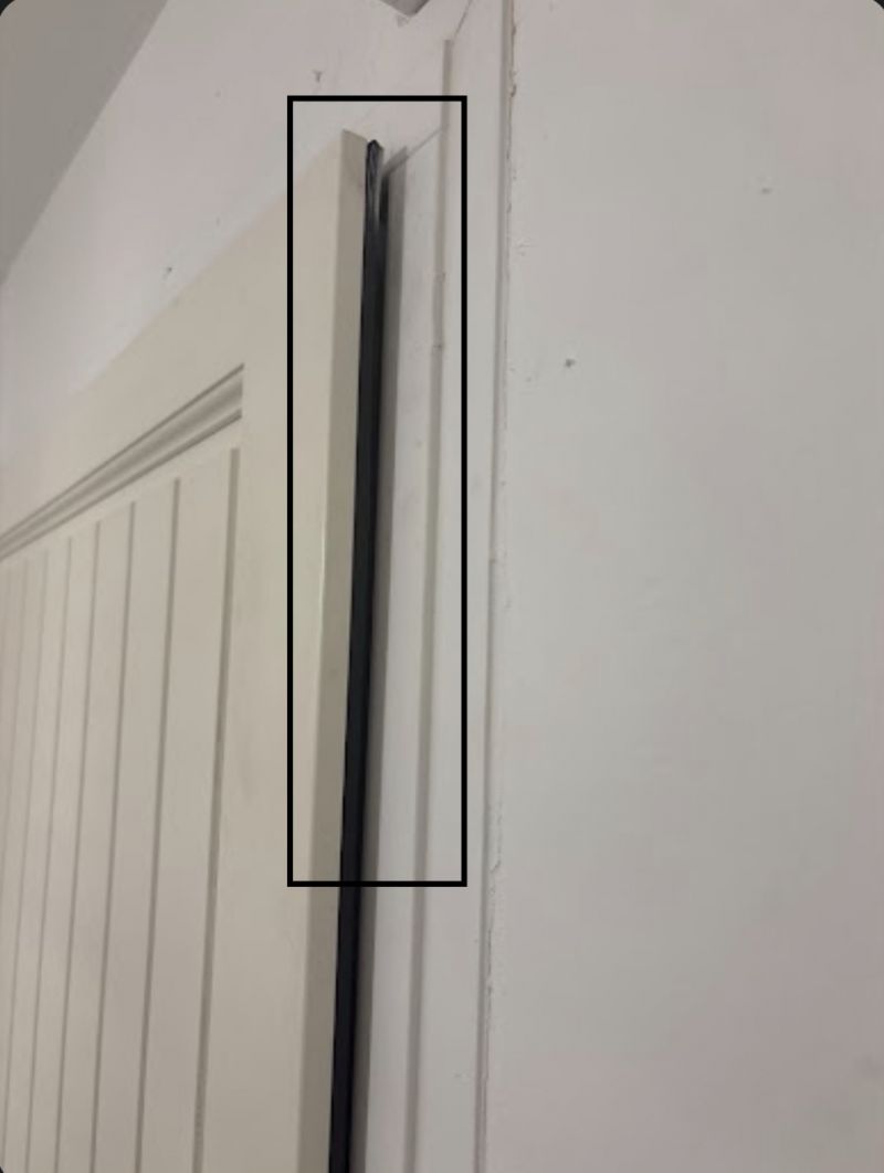

Je sollicite votre aide pour une porte entrée ATLENTEM posée en 2021 (menuiserie bois/standard). Je viens d'acheter la maison et je constate que la porte est impossible à fermer correctement : elle ne plaque pas du tout contre le bâti côté poignée, même en forçant. (Les deux gâche du haut ont était retiré car sinon impossible de la fermer la porte plaque bien mais la clanche ne ce lève pas jusqu’à la fermeture c’est une crémone maco)
Voici les constats :
• Ce sont des fiches à visser classiques (4 fiches).
• Visuellement, le haut de la porte ne touche pas en haut par contre en bas elle est plaquer
• Le cadre (dormant) semble d'aplomb, mais l'écart (le jeu) entre la porte et le cadre est très irrégulier.
Mes questions :
1. Au vu des photos, s'agit-il d'un simple réglage des fiches (vissage/dévissage) ou la porte semble-t-elle voilée ?
2. Est-ce qu'un rabotage est envisageable ou cela risque-t-il de fragiliser la structure ?
3. La porte date de 2021, ce type de désordre peut-il passer en garantie décennale auprès du menuisier d'origine ?
Merci d'avance pour vos conseils

Il faut une règle de maçon et un niveau à bulle pour prendre les aplombs et la planéité.
A l oeil sur des photos impossible de vous donner un avis.
Pour que la decennale intervienne il faut une malfaçon caractérisée. Une porte qui se deeegle ça ne va pas mobiliser les foules.
Si le menuisier existe encore demandez lui de passer jeter un oeil. Il peut être sympa si c est une malfaçon réglage et vous le faite à l'oeil, si c est plus de boulot demandez un devis
Bonjour, en plus des informations donner par CATERHAM je dirais que cela vient très possiblement d'un défaut de pose ! Le cadre de porte n'est possiblement pas posé de niveau, il doit pencher vers l'intérieur du côté de la gâche.
Pour régler cela, et si vous avez un peu de chance que le défaut ne soit pas trop importent, il faut deviser les gonds (fiches) vous deviser la plus basse de quelques tours, un peu moins celle au-dessus, encore mois la 2em, et ne toucher pas à la 1er .Si cela n'est pas possible, il faut raboter dorment de la porte en utilisent un guillaume. Attention cela n'est pas facile à faire pour une personne non-compétente.

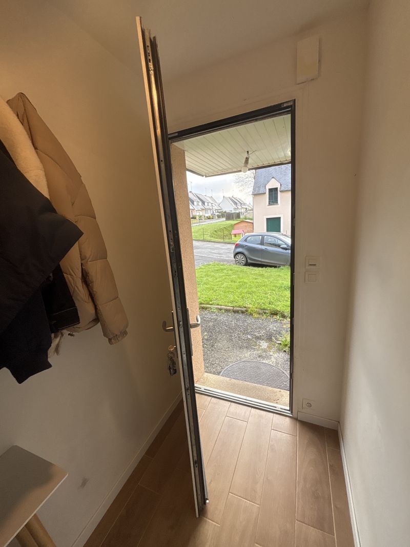

Bonjour, Voici le système de fixation de la porte
Vous pensez que toucher les charnière de la porte en réglages peut résoudre ce problème ?
J’ai des galet maco mais sur des gâches maco classique peut être que celle ci ne sont pas très compatible
J’ai fait un mail aux menuisier je le connais pas c’est une maison que j’ai acheter mais j’avais sont entreprise dans les facture jointe à la maison il a changer toute les portes et fenêtre en 2021 pour de l’alu (la porte doit être en bois ou mixte alu bois)
J’ai retirer les gâche sur le linteau car sinon elle accroche trop et ne ce verrouille pas (par contre elle plaque bien si je lève la clanche avec les gâche du linteau)

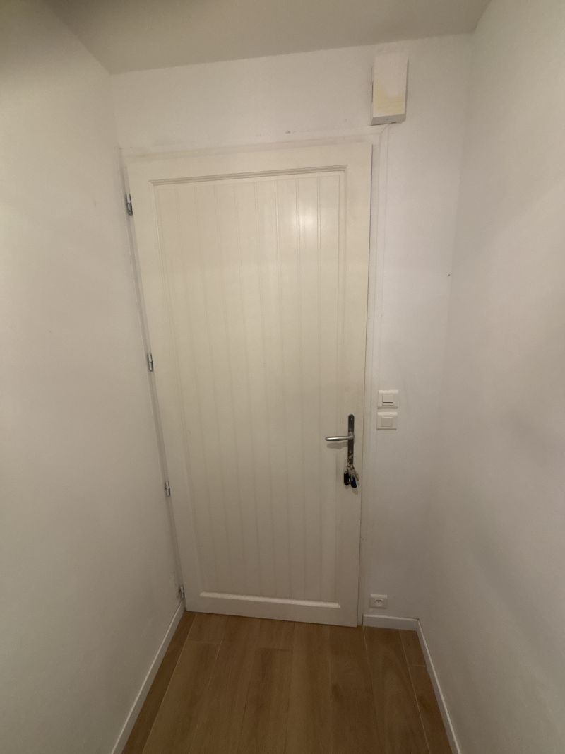

C'est de l'autre côté de la porte qu'il faut faire les réglages. (les gonds qui maintiennent la porte) Et votre porte ressemble plus à une porte de service, qu'a une porte d'entrée.
Ont voie les gons sur la premier photo j'ai aucune vise de réglage dessus, je dois les viser deviser ?
Sur la facture c'est indiquer porte d'entrée
Il a changer aussi la porte du garage et là c’est une porte de service alu
Sur la facture c’est indiquer : Bloc porte d'entrée métallique Ud=1.3 801€ HT

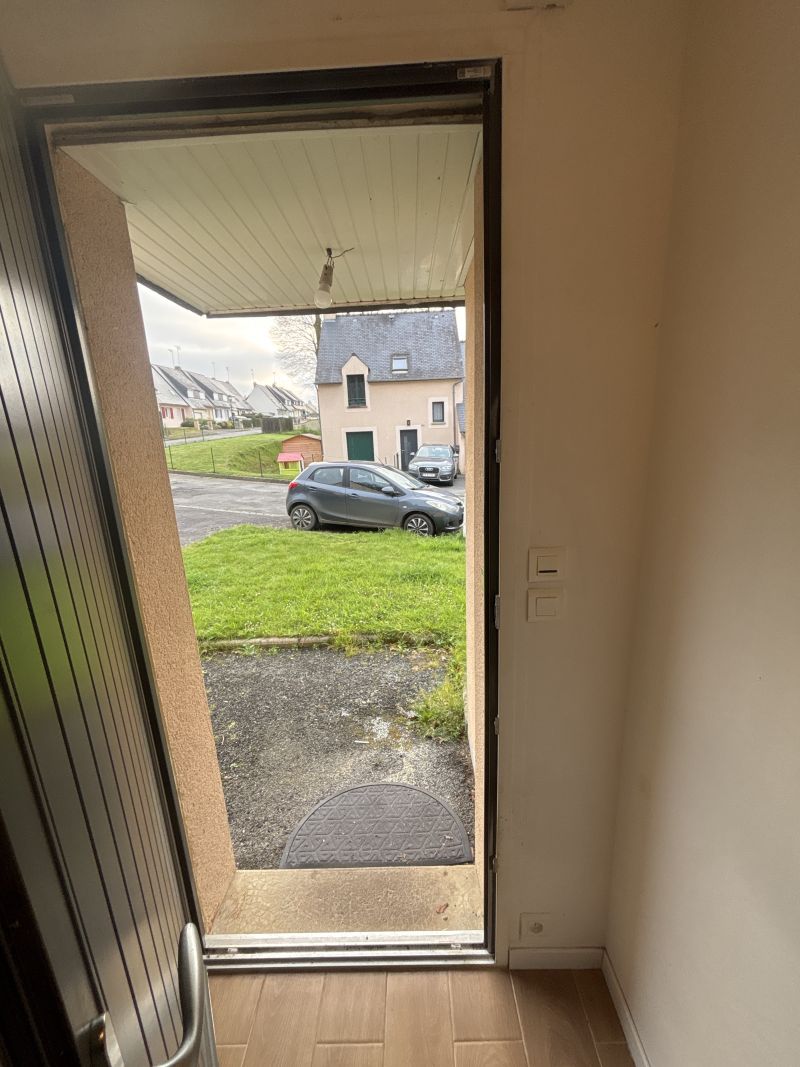

Oui, on devise les gonds que l'on voit sur la gauche de votre 1er photo. (comme je l'explique plus haut)
Ok, mon beau père avait fait ça pour une baie vitrée alu qui toucher le sol (je vais voir avec lui, je vous tiendrais au courant)
plaquisteheureux a écrit:Oui, on devise les gonds que l'on voit sur la gauche de votre 1er photo. (comme je l'explique plus haut)
Dept : Ille Et Vilaine
Ancienneté : + de 6 mois
Attention, votre beau-père a joué avec ceux qui sont sur la porte, dans votre cas présent, ce sont ceux qui sont sur le cadre qu'il faut toucher.
Ceux qui sont sur le cadre si je les tourne à 360 degré il vont taper le mur et donc il sont pas réglable

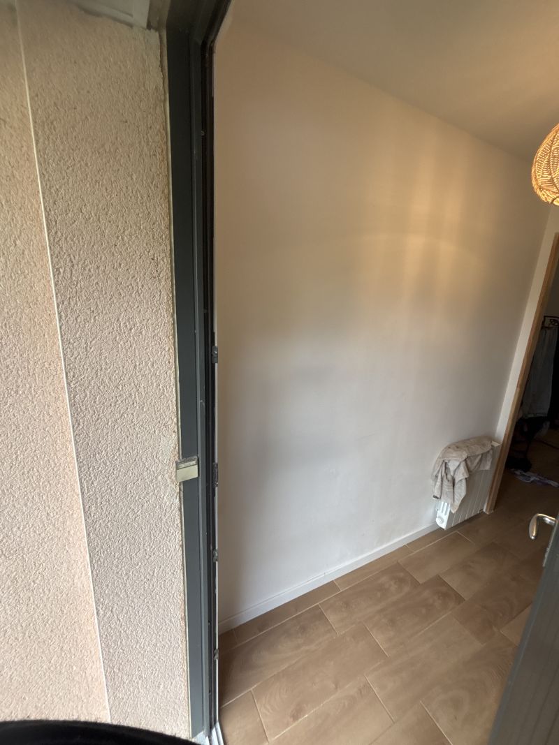

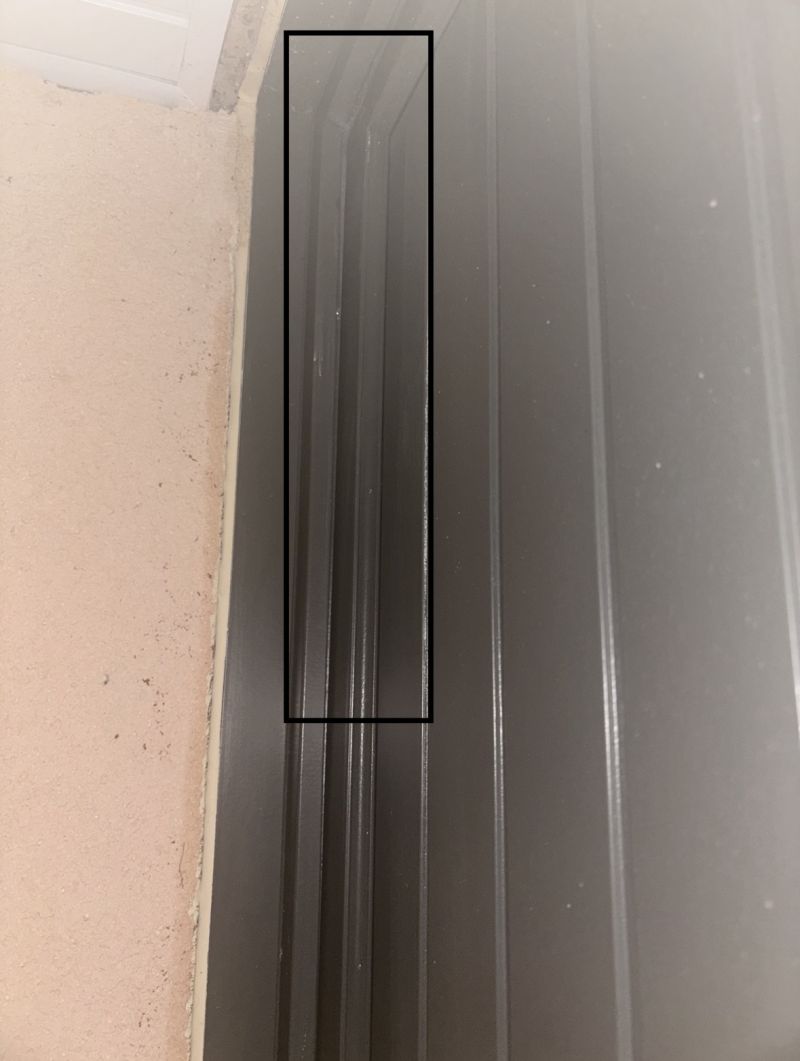

Bonjour, j’ai trouvé le coupable
Ma paumelle est décaler en bas de casiment 4mm du mur (mur du cotée)
Ceux qui fait que si je regarde de l’autre cotée la porte est decaller aussi du cotée serrure
