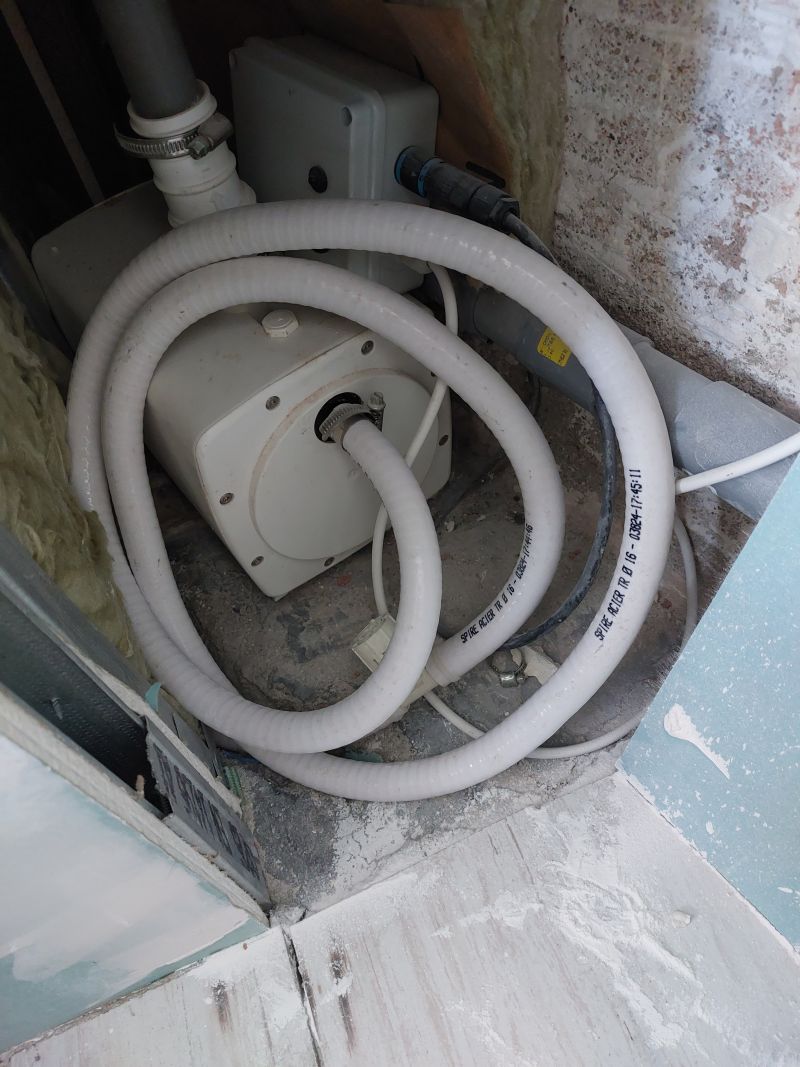

Installation pompe de relevage douche qui fait bezuvoup trop de bruit dans le siphon
On a l impression que l on vide le fond d un verre avec une paille
Malgré l installation d un reducteur de debit mar le plombier ça ne change rien
J ai l impression que cette pompe a trop d air et peut être trop de tuyau en serpentin
Pouvez vous m aider le plombier me dit qu il peut  rien faire mais j en doute

Ça fait du bruit à l'aspiration ou au refoulement ?
Télécharge la notice via ce lien :
https://share.google/sCLO78DaTITQG5hCj
Regarde si c'est conforme

Ouisurtout à l aspiration de l eau

Oui à l aspiration de l eau au siphon

On a ce problème depuis l installation par le plombier ça dure depuis 6 mois il a mis un reducteur de débit et maintenant il fait la sourde oreille ne réponds plus à mes messages

Le reducteur ne change pas grand chose je pense que j ai trop de longeur de tuyau en serpentin il aurait dû couper

Si tu regardes la doc. Il faut effectivement éviter de faire des vagues
