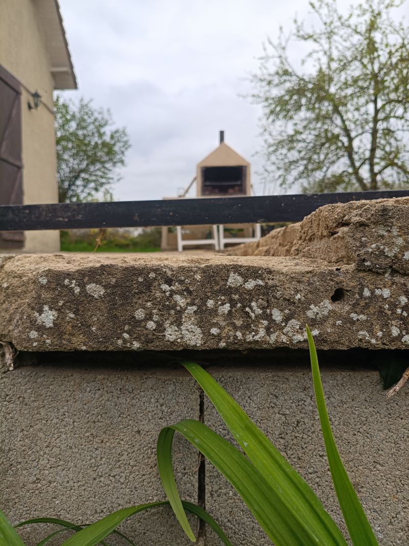

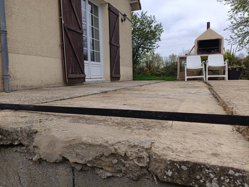

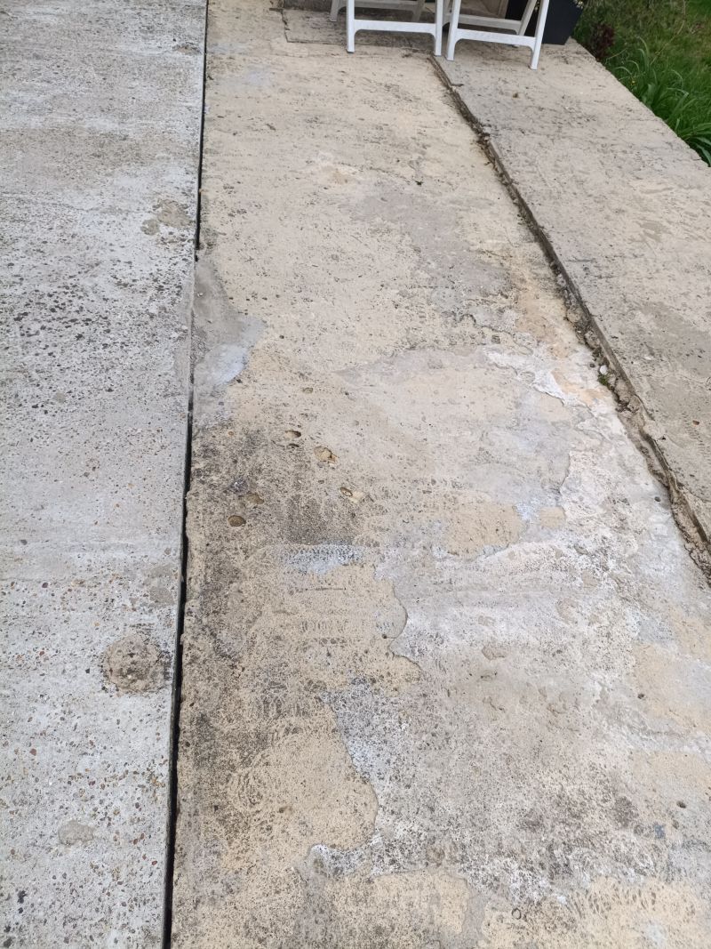

. Bonjour,
La dalle de ma terrasse est quelque peu dégradée, en surface il y avait toute une partie friable que j'ai enlevée, ce qui me donne maintenant cette jolie pente (6/7 cm d'écart au plus profond). Je ne sais pas comment celle ci a été construite, étant propriétaire des lieux depuis seulement quelques années.
Que me conseillez-vous pour remettre la chose de niveau ? En sachant que je ne compte pas poser de revêtement par dessus (au moins pas cette année).
Merci pour vos conseils

Bonjour, je ne vois que la chape fibrée, mais il faut au moins 4 cm d'épaisseur ! Cela, est-il possible dans votre situation ?

plaquisteheureux a écrit:Bonjour, je ne vois que la chape fibrée, mais il faut au moins 4 cm d'épaisseur ! Cela, est-il possible dans votre situation ?
Merci du retour 🙂
Il n'y a pas 4 cm du côté le plus haut, mais si c'est la solution la plus fiable, autant casser proprement les qq centimètres pour avoir cette épaisseur minimale.

il existe des mortiers spéciaux qui permettent en pose adhérente en extérieur de reprendre de faibles épaisseurs
par exemple , tapez Manucem N sur votre moteur de recherche

stephplr77 a écrit:Bonjour
Merci pour l'info, après analyse, c'est effectivement un produit qui pourrait convenir parfaitement à ma situation 🙂. Y a plus qu'à !
