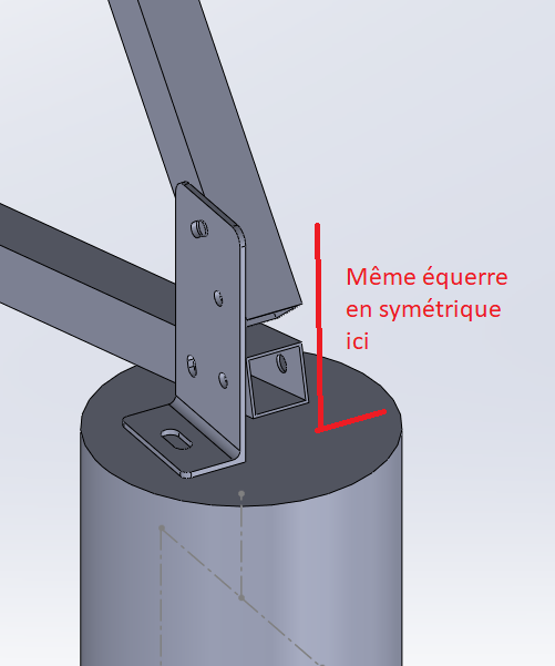

Je viens de couler des plots béton pour y fixer une structure qui recevra des panneaux solaires. La structure est en tubes de 40x40, + des équerres de fixation en 4mm d'épaisseur. 2 équerres à chaque plot, ancrage chimique par tige filetée M8.
Le béton a été bien dosé (350kg/m3) et fibré.

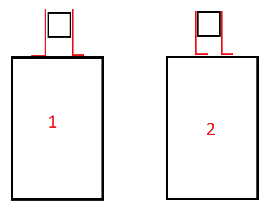

Je me demande la meilleure méthode pour fixer les équerres :
Option 1 : tube centré.
- Distance trou - bord : 58mm
- Entraxe trous : 84mm
Option 2 : tube
- Distance trou - bord : 80mm
- Entraxe trous : 40mm
J'ai une préférence pour l'option 1 mais je crains vraiment que le béton fissure au perçage.
Vos avis sont les bienvenus pour trancher, ou pour proposer d'autres options.
Merci d'avance

Bonjour, j'ai la même crainte que vous, mais vous allez devoir prendre le risque.
Allez y doucement quand vous allez peser, et commencez avec un petit foret béton, histoire de faire un avant les trous, et finissez avec un foret plus gros ( 10mm)  ou posez plutôt des tiges filetées de 6 mm, cela permettra de percer plus petit
58mm pour un percement il me semble que c'est bon normalement (j'aurais dit minimum 5cm). C'est plus pour le scellement chimique que j'ai un doute mais ça devrait tenir et ne pas éclater.
Et si vous perciez légèrement en biais histoire de rentrer plus dans la matière ?
Et pour les tiges de Ø6 ça me parait une bonne option. Percez en Ø8, voyez si ça va avec les tiges de Ø6, ou s'il faut agrandir en Ø10 pour mettre des tiges de Ø8.
