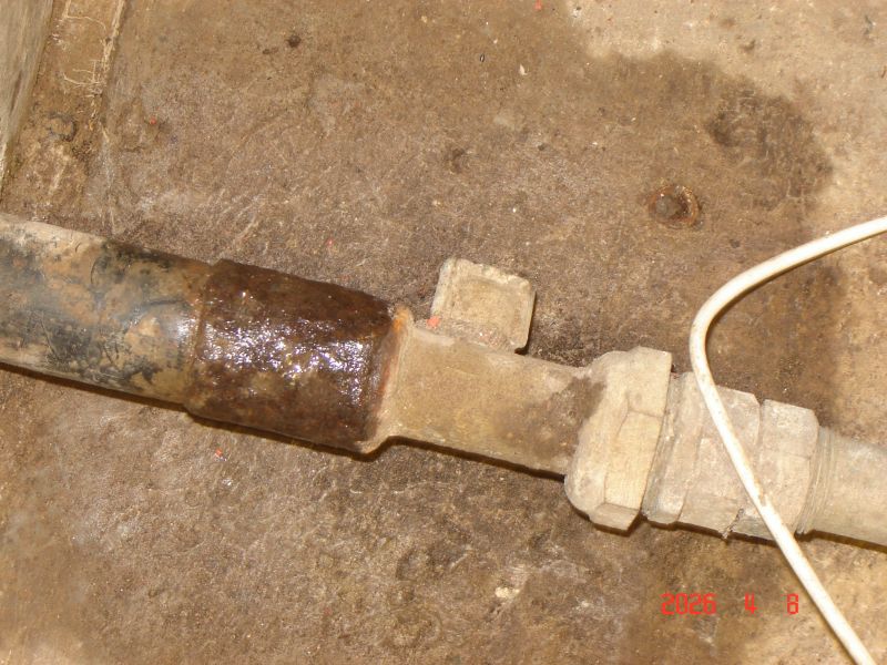

J'ai une petite fuite d'eau qui perle sur le manchon noir celui ci est manchonné sur 1 tuyau polyéthylène sans liseré bleu de diametre 35 ? année 1975
le manchon noir doit etre corrodé
le tuyau polyéthylène est hors norme question diametre
merci pour les conseils
j'ai envie de poser 1 manchon universel de réparation (urc) plasson 17613135 [url=https://

Salut, le tube a gauche est soit de l'acier avec un manchon lisse ou du PE pression sur lequel est collé un manchon..perso j' y toucherai pas si c'est bien ca car ce type de tube un peu vieux casse comme du verre des qu'on le touche. a toi de voir si tu te sent d'attaque.
niveau de plomberie requis 8/10 Tongue

J'ai une petite fuite d'eau qui perle sur le manchon acier noir celui ci est manchonné sur 1 tuyau polyéthylène diametre 35 (1975)
Dept : Indre Et Loire
Tu sais où arrive ce tube dans la maison ? Il y'a beaucoup de longueur ?

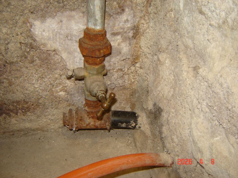

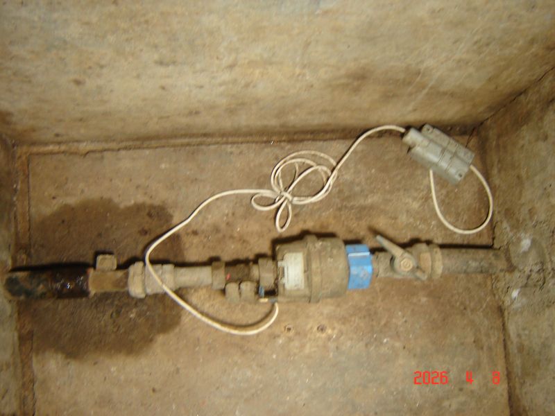

Bonjour oui j'envoie une photo du tube noir polyéthylène arrivé maison
environ 30 metre du compteur

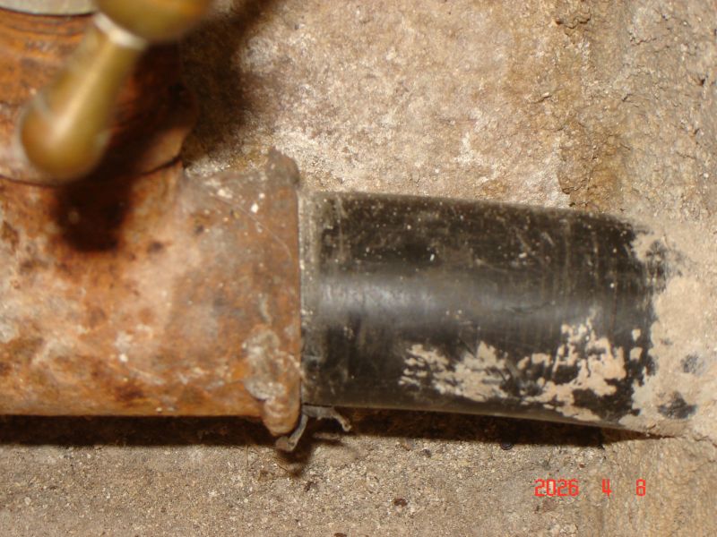

Le tés tout comme le manchon vissé sur le tube polyéthylène de diametre 35 ?

Est ce qu'une personne a etait confronté a cette installation
le manchon et le tés sont visé sur le tuyau polyéthylene

Perso, je ne suis jamais tombé sur un système de ce type. Je demandais la longueur pour un éventuel remplacement ou chemisage d'un diamètre inférieur. ( Un plan b quoi)
Actuellement en ligne !
Non, jamais vu !
Je recommande de surtout rien toucher, il faudrait tout refaire, y compris changer le tuyau s'il n'est pas de calibre existant actuellement dans le commerce.
