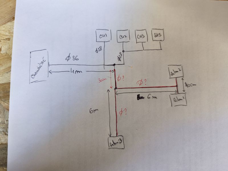

Je souhaite refaire une partie de mon installation de chauffage qui a 50 ans et qui est en acier et remplacer la partie du bas en cuivre.
Je chercher à savoir :
- Comment repartir de l'acier pour démarrer en cuivre sans soudure, quel raccord utiliser ?
- Quel diamètre de tube cuivre il faudrait que j'utilise. Voici les dimensions que j'ai (voir image).
- Je souhaite faire des raccords à sertir car je n'ai pas très envie de faire de soudures.
Auriez-vous des liens pour acheter des raccords acier cuivre ?
Tout conseil est le bienvenu.

Pour l'acier, tu peux utiliser un raccord type gebo.
Pour le réseau, je te conseil de partir en multicouche en créant 2 collecteurs aller/retour.
En cuivre à sertir type viega, on te prêterai une pince ? Le problème c'est que tu va utiliser énormément de raccords, té, coudes. A moins que tu va utiliser une cintreuse ?
Perso j'utilise beaucoup les raccords à sertir, sauf si je n'ai pas accès (ça arrive que ça déconne. )

Je voulais louer la pince. Le soucis que je vois dans le multicouche c'est qu'il n'est pas droit et il sera posé en apparent. Ça risque de ne pas être très beau esthétiquement.
Pour les T, coudes en cuivre à sertir c'est le coup qui pousse problème ?

Ha oui en apparent ça va être pas terrible. Dans ce cas, oui la solution en raccords à sertir cuivre est envisageable (aucune souplesse après sertissage et flanche légèrement).
En pro je prend chez legallais la marque conex qui est moins chère que viega. Faudra que tu essayes de négocier, la différence entre les prix pro et public est incroyable ( x2, x3 )
Si tu gardes la même configuration, vaut mieux garder les mêmes diamètre

J'avais vu les raccords GEBO mais je ne vois pas lesquels prendre.
Auriez-vous le lien svp  ?
Erwan
Ancienneté : + de 4 mois
MGEBO ORIGINAL - Raccord à compression mâle fonte malléable galvanisé type A diamètre 21,3mm | Cedeo https://share.google/X6gkJuq4V7yUg5Fm1
Après gebo c'est la marque. C'est raccords à compression. Attention à garder un accès pour surveillance
Mais là tu écrit diamètre 36. Normalement c'est 20/27, 26/34 , 33/42, ..
