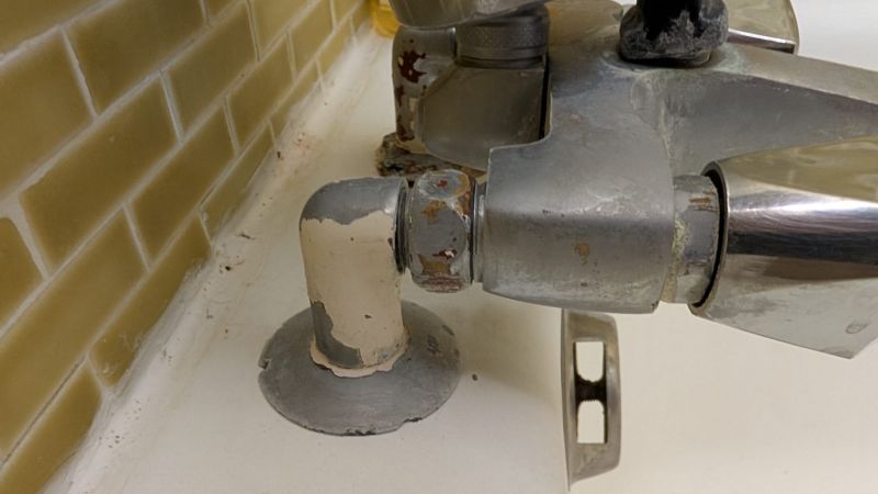

J'aimerais changer le vieux robinet de baignoire dans mon appartement pour un mitigeur monocommande. Il me faudra des raccords excentriques pour corriger la différence d'entraxe sur les arrivées d'eau, mais je suis un peu bloqué sur comment les raccorder..
J'ai l'impression que tous ces raccords excentriques ont en entrée un filetage conique 15/21, et en sortie un filetage parallèle 20/27 (compatible avec un écrou libre 20/27 qui a l'air standard sur les mitigeurs de baignoire)
Hors sur mon installation actuelle, le robinet (M) est connecté à un écrou libre 15/21 (F), qui du coup ne va pas être compatible avec un raccord conique..
Des suggestions/avis ? Je ne peux pas vraiment faire modifier les coudes qui sortent de la baignoire car je suis en location, et j'essaye surtout d'améliorer mon confort à moindre coût..
Merci !

Env. 11.5 cm

Tu as des systèmes comme ça. Pourquoi parles tu de raccords coniques

J'avais l'impression que ces raccords étaient faits pour être vissés en raccord conique (avec pâte/filasse) à des sorties murales, et en raccord parallèle à des robinets, mais peut être que je me trompe ? Difficile de savoir vu que ce n'est pas précisé
Les excentriques fourni avec les robinetteries oui dans les platines fixées au mur filasse + kolmat. Raccord conique c'est autre chose. Le lien que je t'ai mis n'est pas bon. Toi il te faut en 1/2" F libre à 3/4" M

Ah, je pensais que la filasse n'était utilisée que sur des filetages coniques. Bon je vais commander des excentriques avec retour gratuit et on verra bien...
