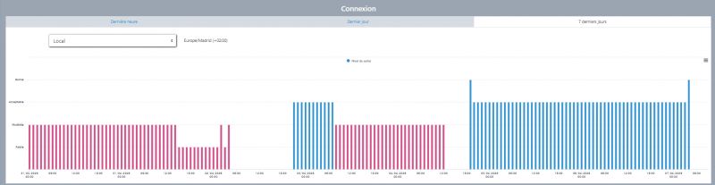

Je partage mon expérience avec Airzone car je tourne en rond avec leur support et j’aimerais vos retours.
Installation :
Pro6 en 3.2.1
Webserver en 3.1.6
Passerelle Daikin 4.0.4
Blueface Zero
Depuis des mois, j’ai des déconnexions quotidiennes du Webserver, erreurs 12 et état 0x3.
Le Webserver ne se reconnecte qu’après un redémarrage physique.
Le support Airzone m’indique que mon Webserver est “déconnecté” et que les coupures sont “fréquentes”.
Effectivement, au moment exact où ils ont envoyé leur message, il était déconnecté, mais ce n’est pas représentatif : la déconnexion venait d’un redémarrage et non d’un défaut réseau.
Depuis que j’ai stabilisé le Wi‑Fi, la connexion est bien meilleur.
Les grosses coupures visibles avant cette date venaient d’une coupure générale EDF, pas du Webserver.
Malgré ça, Airzone refuse de mettre à jour mon Webserver (3.1.6), alors que les versions 3.2.x et 3.3.x corrigent précisément :
les pertes de communication DM1
l’état 0x3
les déconnexions Cloud
les problèmes de compatibilité avec les Pro6 récentes
Ils me renvoient systématiquement vers un installateur, alors que mon installateur n’existe plus et que la mise à jour peut être faite à distance via leur accès installateur Cloud.
Je cherche donc des retours :
Avez‑vous déjà eu ce problème avec un Webserver 3.1.x
Airzone vous a‑t‑il déjà refusé une mise à jour
Est‑ce normal qu’ils renvoient vers un installateur pour une simple mise à jour Cloud
Merci pour vos retours.

J'ai eu ce souci il y a très longtemps, ma Freebox était en cause, et non pas le webserver.
Si ca peut aider...
