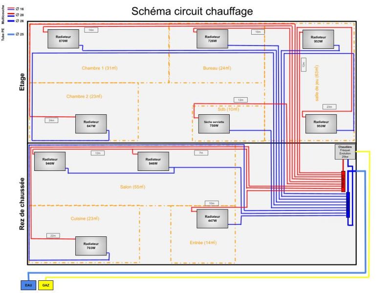

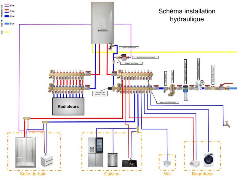

Je viens d'acheter une maison des années 1950 que je vais rénover. Je suis en train de plancher sur l'installation hydraulique (ECS + chauffage) et je souhaiterai avec vos avis pour savoir si je suis bon et éviter les potentielles erreurs. Je vais faire l'installation en multicouche.

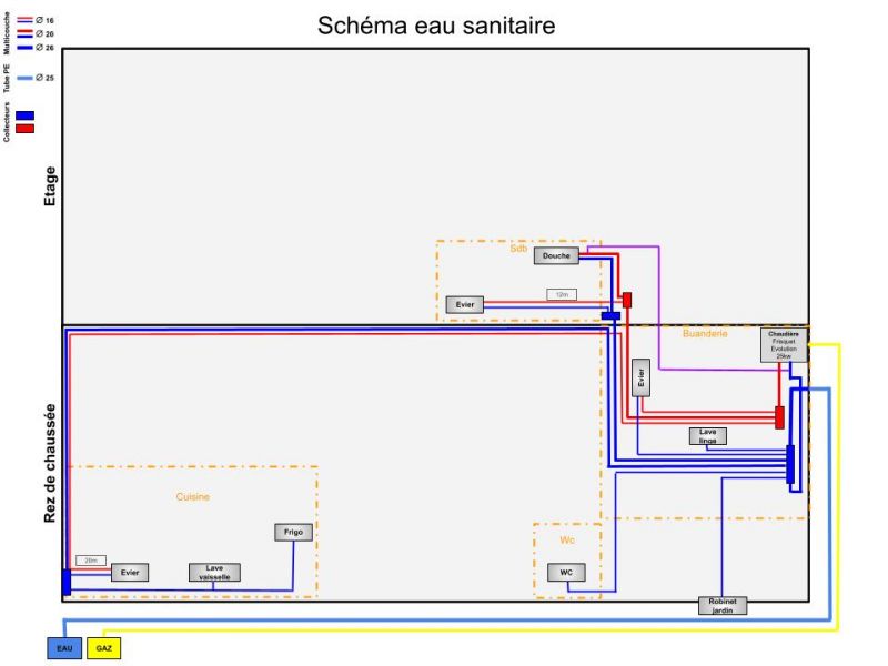

J'ai fait 3 schémas (ci-joints), le premier (Schéma installation hydraulique) qui montre l'ensemble de l'installation focus sur les circuits et les différents "principaux" éléments, le second (Schéma circuit chauffage) qui détaille le circuit de chauffage, et le troisième (Schéma eau sanitaire) qui détaille le circuit de eau sanitaire (EFS/ECS). Toutes les infos sur les volumes de pièces, longueurs et diamètres de tubes, puissances diffuseurs sont notés sur les schémas. Je n'ai volontairement pas placés les raccords, coudes, etc... Seulement les éléments importants.
J'aurai aimer avec votre avis sur mon installation, et plus précisément sur les points suivants.
- Schéma installation hydraulique :
Les éléments que je prévois sont ils ok ou inutiles pour certain. Est-ce que j'en ai oublié? Sont-il bien placés? Quand est-il des diamètres de tubes?
- Schéma circuit chauffage :
Je prévois des radiateurs en fonte Idéal Néo Classic, et je souhaite réaliser une installation en pieuvre pour une bonne répartition.
Concernant les radiateurs à l'étage, est ce que ce que j'ai prévu est le mieux à faire, à savoir des départs de tous les tubes des collecteur situés sous la chaudière, ou alors puis-je amener les circuits (ECS/EFS) directement à l'étage avec 2 tubes en diamètre 26 (repris sur les extrémités des collecteurs sous la chaudière, et les accorder sur 2 collecteurs placés à l'étage afin de distribuer sur les diffuseurs de l'étage... Je pense à ça pour peut-être économiser du tube.
- Schéma eau sanitaire :
Est-ce que les diamètres de tubes sont corrects? Les placement des collecteurs est-il pertinent?
J'espère ne pas oublié de détail, dites le moi le cas contraire.
