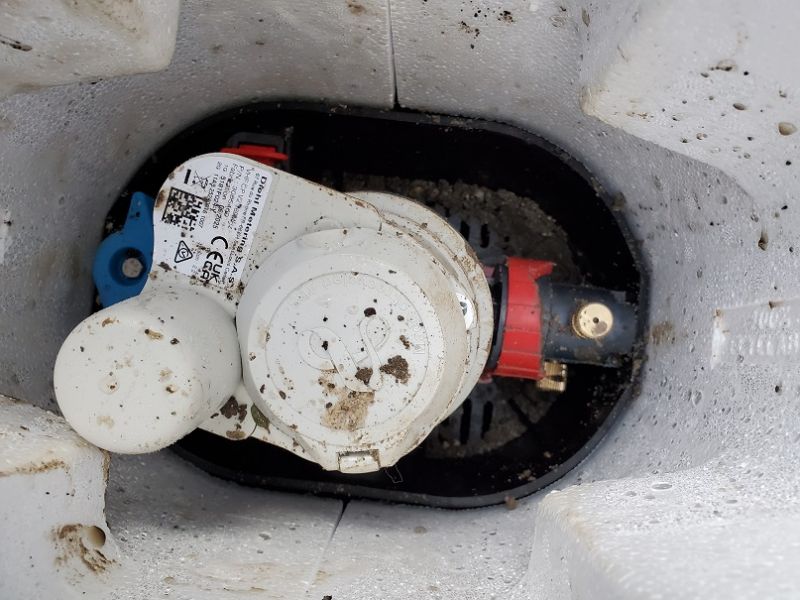

Bonjour, j'ai une petite interrogation: le réseau vient de m'installer le compteur d'eau devant un appart que je rénove et je m'interroge sur la façon de me raccorder au regard qu'ils m'ont mis. J'ai aucune place pour faire le raccordement ?! Est-ce qu'il faut que je fasse un regard accolé ? Et comment se fait la connexion au compteur avec un PEHD 25mm (je ne vois pas à quoi servent les deux petites vis en laiton après le compteur !) ?
Merci pour vos réponses
Comme je le comprends, en bleu ce serait la vanne d'isolement avant compteur.
Il s'agit d'un compteur connecté.
Après compteur il doit y avoir un dispositif à clapet anti-retour équipé de ses 2 purgeurs (les 2 vis en laiton)
Puis pourquoi pas un limiteur de pression équipé de son indicateur...

Ce que tu me dis c'est donc que après le compteur là où sont les deux petite vis de purge le système englobe déjà un réducteur de pression et un système anti-retour ? Ce qui fait qu'en fait je n'ai plus qu'à me brancher en direct avec un PEHD ? En te remerciant pour ta réponse .
Non, il englobe le clapet anti-retour avec ses purgeurs amont et aval. C'est obligatoire et fourni normalement par le distributeur d'eau.
Le réducteur de pression, c'est selon ton souhait en fonction de la pression de l'eau fournie, ou en fonction des variations journalières de cette pression. C'est bien d'en avoir un, mais c'est pas obligatoire. Et c'est à ta charge.
Tu peux l'implanter à dans ton logement, au niveau de la vanne d'arrivée.

Top!!! Merci pour ta réponse, ça m'éclaire !!! En fait donc je perce le regard et me connecte directement au raccord après le compteur ? Je ne vois pas trop comment est bidouillé ce raccord mais je vais démonter et je verrai bien ! Merci encore
Je comprends pas trop..., il y a quoi autour de ce regard ? ; c'est des dalles béton ?
Ce regard doit être pré-percé pour le départ de ton tuyau..., il faut démonter pour vérifier.
