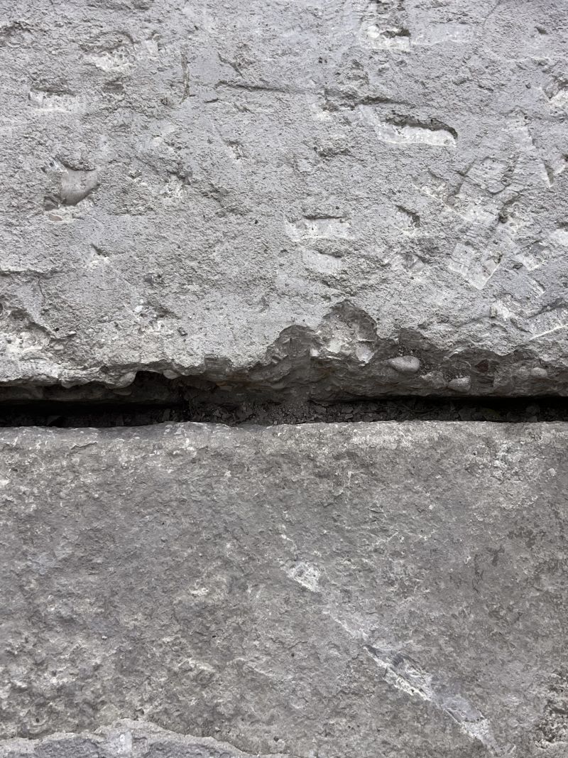

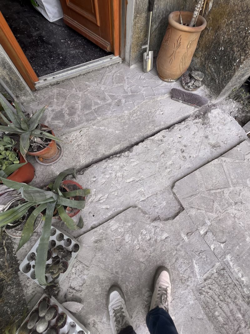

Bonjour à tous, je suis nouveau sur le forum et je fais appel à vos connaissances pour essayer de trouver une solution à un problème
Le problème : avant d’arriver à ma porte d’entrée, j’ai environ 5 m² de carrelage en granito datant de la construction de la maison à savoir les années 50.
Depuis quelques années, déjà une fissure s’est créé. J’ai donc décidé de refaire cette entrée et j’ai éliminé le carrelage. Comme vous pouvez constater sur la photo numéro un, il y a une très grosse. Fissure d’environ 4,5 cm entre les deux dalles sur les 2 mètres de largeur
mon avis, à l’origine, il y a eu la dalle de la fondation, puis la propriétaire a certainement dû demander le rajout de quelques mètres carrés de carrelage supplémentaire et les ouvriers ont reculé une dalle de fondation désolidariser de la dalle de la fondation de la maison. Résultats au bout de 50 ans, le terrain bouge légèrement et la dalle s’est écarté, faisant fissuré le carrelage.
Pour en avoir le cœur sûr, j’ai mis un four deux 50 cm sur ma perceuse et dans la fissure ça rend comme dans le beurre, il n’y a en fait que de la terre. J’ai fait la même chose sur les deux bouts de dalles et j’ai environ 40 cm de béton sur chacune des dalles.
Mes questions :
Existe-t-il une solution pour re solidariser la dalle. J’avais pensé à mettre des fers plats de 10mm avec de gros goujons entre les deux dalles pour limiter leur écartement.
J’ai demandé conseil à quelques vendeurs dans des grandes surfaces spécialisées qui m’ont dit, il faut carreler de la porte à la fissure, puis de la fissure à l’autre bout dalle. je trouve la solution intéressante mais pas du tout esthétique et surtout que mettre entre les deux jonctions de carrelage sachant que ça fait entre 4 et 5 cm et que la dalle va encore bouger.
voilà pour le topo. Merci beaucoup pour vos conseils et pour vos autres solutions.

Les deux dalles doivent etre désolidarisées c'est la bonne pratique car la maison et la terrasse étant de poids et d'encrages différents elles peuvent, de ce fait, bouger de manière indépendante.
Apres , pour des questions esthétique libre a toi de mettre un joint souple entre les deux (chez moi j'ai mis un joint en mastic gris comme les joints de la terrasse.).

jeromars a écrit:Les deux dalles doivent etre désolidarisées c'est la bonne pratique car la maison et la terrasse étant de poids et d'encrages différents elles peuvent, de ce fait, bouger de manière indépendante.
Merci beaucoup pour votre réponse. Selon vous, il est pas utile de solidariser les dalles ensemble. Et du coup je fais mon carrelage de la fissure vers la porte d’entrée, puis de la fissure vers le fond de la terrasse, et je mets un joint type silicone, mastic dans le joint qui sera dans la fissure?

Exact même si les puristes diront que le vide entre les dalles doit être vraiment vide mais c'est pas un joint silicone qui posera probleme.
