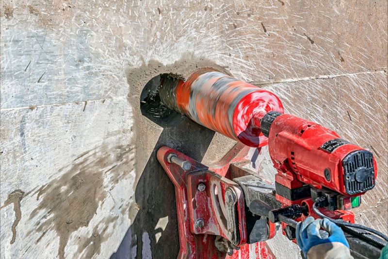

J'ai un mur en pierre (granite) de 60cm d’épaisseur environ. à l'intérieur c'est en enduit plâtre, et à l'extérieur c'est jointé chaux. à l'intérieur du mur les pierres sont "fixées" avec de la terre.
Je dois faire un trou pour l'évacuation de ma hotte. donc 150mm de tube soit 160mm de trou. vu que c'est à 2,5m du sol à l'extérieur, et trop proche du plafond à l'intérieur, j'ai pensé utiliser une carotteuse. j'en ai parlé avec l'entreprise de location locale. il m'a bien expliqué le fonctionnement et m'a dit de surtout beaucoup arroser pour ne pas casser la tête diamant de la carotteuse.
Mais j'ai un doute sur le fait de faire rentrer autant d'eau dans le mur, avec cette terre de jointement au milieu qui est très sèche.
Y-a-t-il un risque de gonflement du mur? Quoi faire?
Merci.

L eau est necessaire pour, refroidir la tete de la caroteuse, evacuer les dechets,lubrifier le trou
On ne parle pas de centaines de litres, vous passerez peut etre une dizaine de litres au maximum dont une partie s evaporera sous l effet de la chaleur et le reste sera rejete par l outil
La partie en terre se percera comme du beurre
Oui un peu d eau rentrera dans la terre mais ca ne pose pas de souci, ca secherera tout seul

Faites attention, 160 mil, ca fait un gros diametre
La caroteuse est tres lourde, avec un couple tres important et vous allez travailler en hauteur
Assurez vous d etre en securite, fixez la caroteuse au mur avec les tiges prevues pour, ne bossez pas sur une echelle, portez des gants et des lunettes, assurez vous que si ca coince vousne serez pasemporté par la machine avec a la clef, une tres belle entorse des poignets et une chute severe
Percez tout doucement, sans forcer

Je pense louer un modèle avec support, un peu comme ca:
