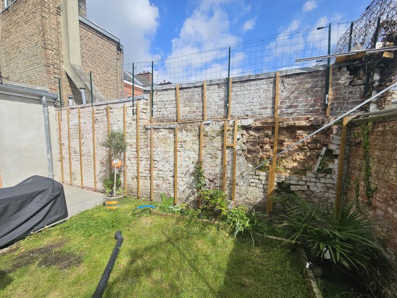

J'ai un mur dans mon jardin qui n'est pas très beau à voir. Je souhaite donc mettre quelque chose par dessus afin de cacher tout ça (cf. photo).
J'ai déjà installé l'été dernier des chevrons classe 4 à la verticale de mon mur tous les 45cm un peu près. Je souhaite maintenant mettre quelque chose à l'horizontale mais sans me ruiner.
Je voulais partir sur des planches de coffrage classe 2 jaune que je pourrais peindre avec une peinture spéciale extérieur mais je ne sais pas si c'est une bonne chose...
Ce n'est pas la maison de ma vie et je ne souhaite pas débourser 500€ dans une certaine solution...
Que me conseillez-vous ? Quelles sont les étapes à respecter pour que ça dure le plus longtemps possible ?

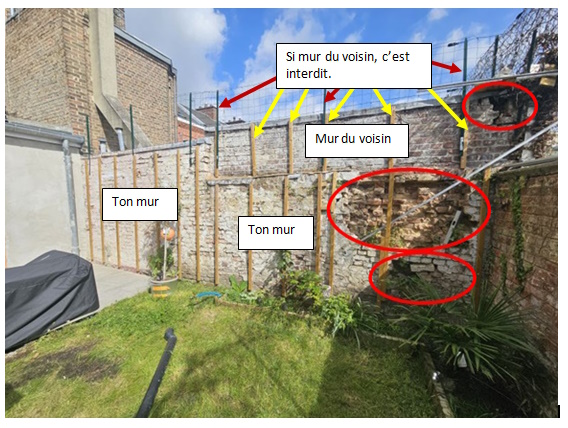

Smveee a écrit:J'ai un mur dans mon jardin qui n'est pas très beau à voir. Je souhaite donc mettre quelque chose par dessus afin de cacher tout ça
Cacher la misère, c'est une chose...
Se mettre des œillères pour ne pas assumer les grosses dégradations du mur en est une autre...
Mieux vaut faire venir un maçon qui te proposera une remise en état de ce mur car tu risques que ce mur s'effondre à moyen/long terme...
C'est ton mur privatif j'espère ?
Car si c'est le mur du voisin, tu as interdiction d'y apposer quoi que ce soit !
Ou alors, il est mitoyen ?

Il est mitoyen. Et 0 risque qu'il s'effondre mis à part les briques sur le bas que je vais retirer à la main (votre cercle le plus bas). J'ai essayé de retirer le reste et ils sont solidement accrochées.
Le gros cercle en rouge correspond au mur de la propriété du voisin.
D'où le souhait de mettre quelque chose par dessus type bois que ramener de la chaleur dans mon jardin (dans tous les cas on mettra du bois réparé ou non)

Smveee a écrit:Il est mitoyen.
Si le mur est mitoyen, alors il appartient aux 2 propriétaires ; à ton voisin et à toi.
Et vous êtes tous les 2 responsables de l'entretien et/ou des travaux de réparation/reconstruction...
Il te faut donc avoir l'aval de ton voisin pour intervenir sur ce mur mitoyen.
Et si le mur s'effondre, ton voisin aura tout loisir de dire que c'est les modifications que tu as entreprises qui ont fragilisées sa structure...
0 risque ; ce n'est que toi qui le dit !!!!
et c'est une très mauvaise idée de retirer des briques !
Il est mitoyen ou privatif et appartenant à ton voisin ?????
c'est cacher la misère et se mettre des œillères pour ne pas assumer les dégradations du mur

Il y a 2 parties du mur : une première au fond qui est le mur du voisin et un second par dessus qui est le miens (cela fait : mon mur puis son mur).
J'ai déjà touché en essayant de faire tomber le reste et tout est très bien attaché, ce que j'ai retiré était ce qui n'était pas trés solide. Je ne vois pas pourquoi dépenser des sous dans une chose qui sera caché, cela fait peut être cache misère mais vu les temps qui cours, si je peux économiser j'économise

Smveee a écrit:Il y a 2 parties du mur : une première au fond qui est le mur du voisin et un second par dessus qui est le miens (cela fait : mon mur puis son mur).
à la vue de la photo, on dirait que la rehausse du mur est décalée sur le fond, donc elle appartiendrait au voisin qui aurait monté son mur accolé au tiens
Quoi qu'il en soit, si cette rehausse est au voisin, tu n'as pas le droit d'y fixer quoi que ce soit...
Et si c'est l'inverse comme tu le dis, si la rehausse est à toi et que le mur du bas est au voisin, alors tu n'as pas le droit d'y fixer quoi que ce soit.
Un mur privatif, c'est défense d'y toucher !
Mais tu fais à priori ce que tu veux
Bonjour, je rejoins à 200% les messages de notre ami JCdu26
Moi ce que je vois, c'est un mur de soutènement qu'est mal fait, et qui est en train de se foutre le camp. Vous risquez de prendre le terrain du voisin sur la tête.

Le mur qui est peint en blanc est le miens, il y a ce mur (en blanc) puis derrière un autre qui appartient au voisin (la partie du mur qui est visible à droite dans le gros cercle rouge). Le reste du mur du voisin n'est pas visible car mon mur est devant le sien, donc je ne comprends pas pourquoi je ne peux rien mettre dessus si ce mur m'appartient ?
Le niveau du terrain du voisin est au même niveau que le miens.
Que dois-je donc faire ? Dois-je refaire le mur sur la partie où il y a le trou ? Remettre des briques puis cacher si je le souhaite ? A savoir que sur le reste du mur j'ai percé des trous pour mettre des chevilles à frapper et le mur n'a pas bougé, il est encore très bien sur la plupart de la longueur.
Merci pour vos retours!

C'est conforme au PLU une telle hauteur de mur de clôture ?
De même pour la rehausse du mur avec un grillage souple ???
Ce mur en pierre est suffisamment dégradé, probablement par des remontées capillaires d'humidité.
Les rayons du soleil assainissent cette situation.
Si tu calfeutres ce mur, l'humidité va s'installer et le mur risque de se dégrader plus rapidement.

Le mur est dégradé suite à une plante qui s'est incrusté au fil des années dans le mur, j'ai retiré les briques qui allaient tombées afin de tuer toutes ses racines (le problème a été résolu). Donc aucun risque d'humidité normalement. Que pouvez-vous me conseiller dans ce cas ? Retirer la partie du mur jusqu'en bas et remonter un mur en brique ? En comblant l'intérieur ou juste la façade ?
