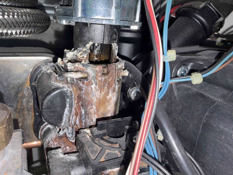

J'ai un devis pour remplacement de beaucoup de pièce suite une fuite.
Sur la photo, on voit bien la fuite sur la vanne 3 voies mais aussi des traces de rouilles sur le bloc droit/gauche et l'échangeur à plaques.
Pour information, j'ai déjà changé la vanne 3 voie l'année dernière et elle fuit encore cette fois.
Mon chauffagiste me donne un devis où il veut remplacer presque tout:
Bloc Gauche
Bloc Droit
Échangeur à Plaques
Vanne 3 Voies + Moteur
Soupape 3 Bars
Ampoule Reed
Pochette preventive
Il me dit que c'est du plastique et qu'en démontant, il risque de casser, donc il préfère les changer pour m'éviter d'attendre encore du temps de réception de la pièce.
Le soucis est que le prix est un peu élevé mais compréhensible je suppose (650 TTC) main d'oeuvre incluse dans mon abonnement. Par contre, qui me garantit que l'année prochaine, je n'aurais pas à changer cette vanne 3 voies encore une fois. Est ce qu'on changeant tout ca, je repars pour 5 ans tranquille?
Votre avis svp

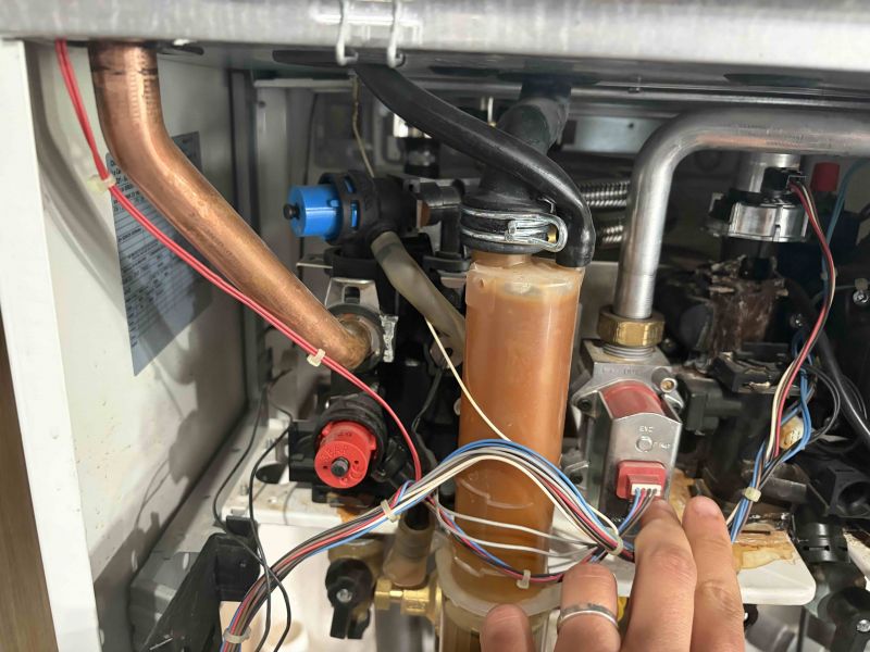

Voici les photos de l'intérieur de la chaudière:

D'après votre description et les photos, la fuite semble venir de la vanne 3 voies et il y a des traces de corrosion sur les blocs et l'échangeur à plaques. Ce type de symptôme peut résulter d'une fuite prolongée, d'une détérioration des pièces plastiques, de la corrosion due à une eau agressive ou d'un excès de pression/thermal cycling. Je ne peux pas poser de diagnostic formel, juste pointer des pistes générales.
Remplacer le bloc gauche/droit, l'échangeur et la vanne est une option raisonnable si les pièces sont abîmées, mais rien ne garantit une durée de vie fixe. Demandez au chauffagiste un détail des pièces (références, neuves ou reconditionnées) et une garantie travaux/pièces. Pensez à vérifier le traitement de l'eau (inhibiteur), la pression du circuit et un entretien régulier pour limiter les risques de récidive. Si le devis vous semble élevé, demander un second avis n'est jamais mauvais.
