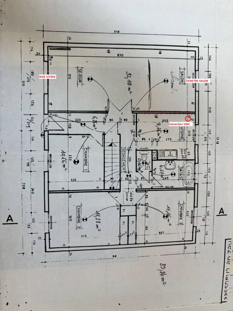

Bonjour à tous, je viens demander ici quelques conseils concernant la rénovation de ma maison.
Je vais installer une VMC Simple Flux Hygro B. La bouche d'extraction de la cuisine est indiquée par le rond rouge sur le plan, dans le plafond béton, au-dessus de l'ancienne hotte.
J'abats le mur entre le salon et la cuisine (hachuré en rouge) pour créer une grande pièce de vie ouverte de 8,10 mètres de long (il restera une retombée de poutre au plafond entre l'espace cuisine et l'espace salon puisque c'est porteur).
Le dilemme : Pour respecter la norme (DTU) qui impose 2 entrées d'air dans un grand séjour, mon menuisier prévoit :
-1 entrée d'air Hygro B sur la grande baie vitrée coulissante du salon (tout à gauche sur le plan).
-1 entrée d'air Hygro B sur la fenêtre du salon, située à la frontière de la cuisine, à environ 3 mètres de la bouche d'extraction VMC.
Je crains un gros court-circuit aéraulique. Le flux d'air : L'air prenant le chemin le plus court, j'ai peur que la VMC n'aspire que l'air de cette fenêtre proche (à 3m), ignorant totalement l'entrée d'air de la baie vitrée (à 8m). Mon salon côté baie vitrée risque de devenir une zone morte non ventilée. Quand on va cuisiner, la vapeur d'eau va stagner côté cuisine (bloquée en partie par la retombée de poutre). J'ai peur que l'humidité n'ouvre en grand l'entrée d'air de la fenêtre juste à côté (qui passera à 30 m³/h), alimentant directement la VMC qui tourne à plein régime, et annulant totalement le balayage de la maison.
J'ai proposé au menuisier de commander la fenêtre près de la cuisine en châssis plein (sans mortaise), et de réaliser à la place un carottage de Ø 100 mm dans le mur du salon, juste à côté de la baie vitrée et au-dessus de mon radiateur, pour y mettre une entrée d'air murale Hygro B. Ainsi, j'ai bien mes 2 entrées d'air réglementaires réunies au fond du salon, ce qui force l'air à balayer les 8,10m de la pièce pour rejoindre la cuisine.
J'aimerais avoir des avis sur la meilleure solution à prévilegier, est-ce reellement problematique de mettre une entrée d'air sur la fenetre du salon comme je pense ou non ?
Merci d'avance pour vos conseils

Bonjour, puisqu'il y a une baie vitrée, vous pouvez avoir deux entrées d'air espacées sur cette baie vitrée. En plus, elle est à l'opposé de la cuisine, donc l'air sera bien renouvelé. Il vaudrait mieux qu'elles soient assez espacées. Ceci dit, s'il n'y en avait qu'une, ça aspirerait mieux dans le reste de la maison qui, semble-t-il est assez grande. Sinon, ce n'est pas rare qu'il y ait deux entrées d'air sur une baie vitrée.
L'air lorsqu'on l'aspire prend toujours le plus court chemin, or pour renouveler l'air il vaut mieux qu'il prenne un chemin plus long, sinon le renouvellement est moins bon, vous avez entièrement raison.
n'oubliez pas le passage en bas de toutes les portes intérieures, au moins 15 mm on peut y passer les doigts. Les chambres sont loin, il faudra vérifier que ça aspire suffisamment. Si l'aspiration des chambres était trop faible, réduire, un peu le passage d'une aspiration du séjour. L'air aspiré à la cuisine va venir des entrées d'air sur la baie vitrée, mais aussi par le couloir au bas de la porte si celle ci est fermée.

Merci pour ce retour. Ils m'ont indiqués qu'il n'était pas possible de placer deux entrées d'air sur ma baie vitrée, c'etait d'ailleurs mon idée de base c'est pourquoi ils insistent pour mettre la deuxieme sur la fenetre.
Ce que je n'ai pas précisé c'est qu'il y aura egalement une extraction dans les wc et dans la salle de bain.
De plus étant donné que je vais ouvrir le mur entre le salon et la cuisine je vais supprimer la porte de la cuisine qui donne sur le couloir pour y passer une cloison pleine.
J'ai des espaces en bas de toutes mes portes donc normalement il n'y aura aucun soucis de passage d'air dans mes autres pièces
