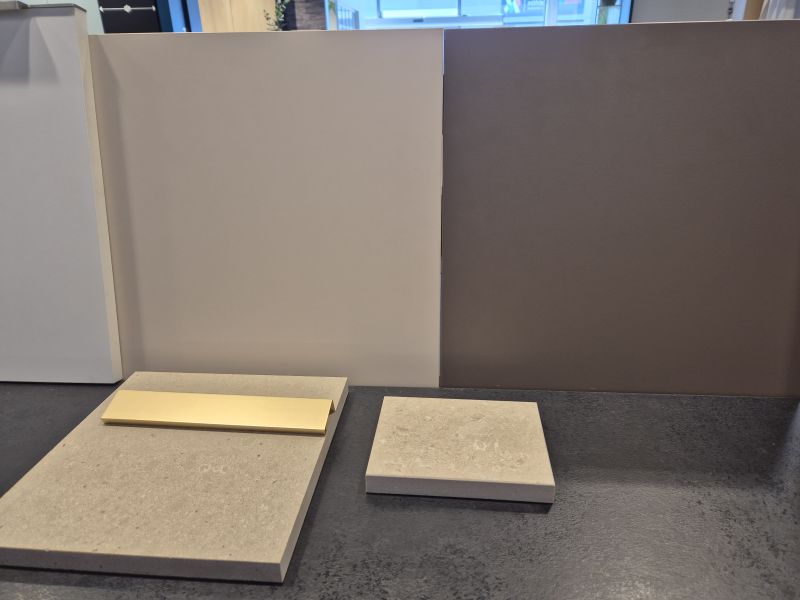

Nous avons fait un 1er rdv chez un cuisiniste qui nous a proposé des plans de travail en pierre de chez Pierre de plan.
Cest très joli mais nous voulons quelque chose qui ne craignent rien. Ni le chaud, les tâches, les rayures.
J'ai entendu dire que la pierre pouvait garder les tâches.
Si jamais quelle matière serait mieux. Jai aussi entendu que veneta faisait des très bons plans de travail.
J'avoue ne pas avoir noter le modèle de pierre exactement.
On aura le devis bientôt.
Je peux mettre une photo.
Merci.

Si vous voulez quelque chose de quasi indestructible, il n'y a que le Dekton (Consentino). C'est une céramique frittée, cela ne craint pas le chaud, c'est insensible aux acides, ne se tache pas (le matériau n'est pas poreux), ne se raye pas, et supporte quand même assez bien les chocs. Seul hic, le prix et une certaine limitation au niveau de l'usinage, le matériau étant très dur. Mais pour une cuisine fonctionnelle, c'est appréciable.

Contre les tâches: Quartzite (naturel) ou céramique (proche carrelage).
La céramique existe sous de nombreuses marques telles que Dekton pour la plus connue mais aussi Infinity ou Laminam par exemple.
