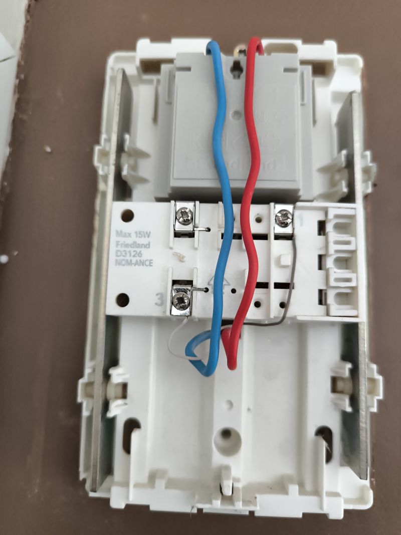

Bonjour à tous ,
Je voudrais remplacer ma sonnette d'entrée par une moin épaisse pour éviter que la porte ne tape dessus quand on l'ouvre entièrement.
Je vous met en copie ma sonnette actuelle avec les branchements qui mesure 48mm d'épaisseur.
Pouvez vous me conseiller une autre sonnette compatible avec mon installation électrique actuel et surtout moin épaisse que celle ci.
Merci d'avance

Membre utile Env. 1000 message Bourg En Bresse (1)
BJR vous etes sur du placo?
De : Bourg En Bresse (1)
Env. 90 message Calvados
Oui
Alors Schnedeir "S520580" Carillon encastré 230v
GOUPIL 01 a écrit:Alors Schnedeir "S520580" Carillon encastré 230v
et tu fais passer une phase 230V sur du fil téléphonique?
Et sur la photo cet un carillon 230v
GOUPIL 01 a écrit:Et sur la photo cet un carillon 230v
ne voit tu pas le transfo?
Non voit pas, et toi?
GOUPIL 01 a écrit:Non voit pas, et toi?
Et le bloc gris, c'est quoi à ton avis si ce n'est le transfo?
ET?
GOUPIL 01 a écrit:ET?
Ta solution n'est pas aux normes, elle est même dangereuse
