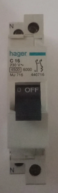

un ami me propose des disjoncteurs qu'il a chez lui, dont il ne se sert pas.
Ce sont des Hager dont je n'arrive pas à trouver la description dur internet:
C16 MJ 716 440716
Je trouve des MJT716, mais pas ceux-là ...
A priori ils sont en courbe C, et semblent ok pour une utilisation dans mon tableau (en fait pour un appartement loué.)
Quelqu'un à plus d'informations ?
Merci par avance.

Je suis quand même curieux de lire ce qui est écrit dessus
Dept : Loire
On en trouve en vente sur internet.
MJT 716 classe de limitation 3 c'est à dire le plus haut de la gamme
MJ 716 pas de classe de limitation , c'est donc équivalent à la classe 1 , c'est à dire le plus bas de la gamme , genre de matériel interdit dans des pays qui sont nos proches voisins

Oui, on en trouve sur Internet, mais pas chez les vendeurs pro ou le site Hager ...
Cela semble identique au MJT, et je pense comme Rfco, mais sans être sûr ...

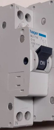

Cela se corse, car il y a des MJ716 qui indique bien la classe => 3 sur ce modèle.
Est-ce que ceux qui ne sont pas marqués viennent d'un temps où se marquage n'était pas obligatoire ? ...
Je pense que je vais m'abstenir car c'est un lot d'une trentaine, et aucun n'est marqué.

Actuellement l'absence de marquage implique obligatoirement par défaut que c'est une classe 1
Certains fabricant de basse qualité évitent de marquer leur matériel ce qui fait que par cet astuce cela ne saute pas immédiatement aux yeux
Dans mes souvenirs la présence du marquage date de plus de 20 ans , mais je suis incapable de préciser plus
