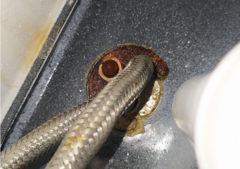

Je souhaiterais remplacer un robinet (de baignoire), et comme on peut le voir c'est très rouillé
Pour me faciliter le travail et surtout avoir un peu plus d'espace j'aurais voulu dévisser les flexibles, mais ils semblent bloqués... Est-ce à cause à de l'usure aussi ? Ou du montage tel qu'il est là, qui n'a rien à voir avec le temps, qui fait qu'une fois le robinet fixé à la baignoire, les flexibles ne peuvent pas se dévisser ?
Essayez d'abord de déposer le robinet en dévissant l'écrou qui maintient la bride de fixation.
Ensuite les flexibles bof!, un nouveau robinet est livré avec de nouveaux flexibles, non ?

Justement c'est complétement rouillé et je ne parviens pas pour le moment à dévisser l'écrou   Je dois essayer dans la journée une clé robinet et comme je dis plus haut un peu plus d'espace serait le bienvenu.
Oui, je m'en doutais un peu vu l'état.
Un peu de dégrippant pour commencer. Sinon si vous n'avez pas la clé qui va bien, on peut s'en sortir avec deux clés à pipe. L'une dans le sens le plus long pour accéder à l'écrou et l'autre emmanchée sur la douille du petit côté pour faire une allonge.
Ce n'est peut être pas l'écrou qui va se dévisser, mais peut être toute la tige filetée vissée sur le robinet.
