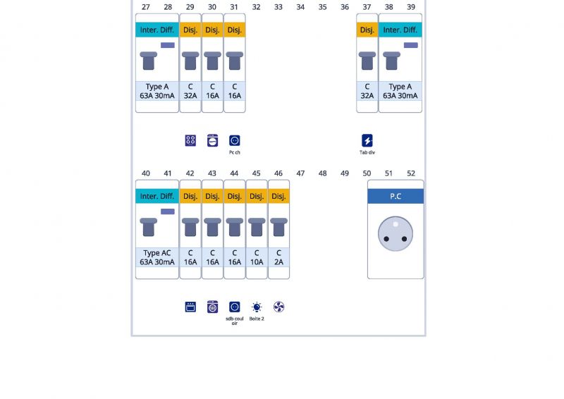

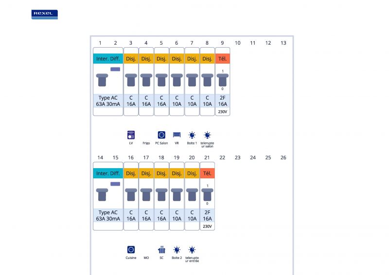

Bonjour à tous ,
Voici une capture d’écran de ma configuration de tableau, j'aimerai avoir vos retours si vous notez certaines incohérences ou erreurs.
A savoir :
Sur la troisième rangée a droite ça sera un sectionneur 63A (je n'en ai pas trouvé sur le logiciel Rexel) car mon DA est dans le garage et le tableau dans la maison.
Le 32 A a droite pour un alimenter un tableau divisionnaire dans le garage (de l'autre coté).
Je monte le tableau en Schneider XE les télérupteurs sont collé a un disjoncteur de 10A.
J'aurai probablement du prendre un trois rangés mais maintenant que j'ai le matériel je pars la dessus
Merci d'avance de vos retours

Salut, je ne suis pas Carminas  je réponds quand même !
Pourquoi alimenter le tableau de votre garage à partir de celui-ci, alors que votre disjoncteur d'abonnement et dans le garage ? Cela limite vos possibilités, et augmente le coût de votre installation.
Vous pouvez poser moins d'interrupteurs différentiel, et à en poser autant, j'en poserais un pour les extérieurs.
Inutile de poser un disjoncteur pour chaque télérupteur.
Le frigo et le micro onde n'ont pas besoin d'être seul qu'un disjoncteur, ils peuvent être sur le circuit de la cuisine ( 6 prises en 2.5mm)
Je ne vois pas de non conformités.
Quelques remarques facultatives, déjà signalées en partie Plaquisteheureux :
- alimenter en 1er le tableau du garage et repartir de celui-ci (à voir en fonction de la configuration des lieux)
- télérupteurs à mettre sur le circuit d'éclairage
- je ne connais pas le nombre de pièces de votre logement, mais 4 circuits prises me semble peu
- MO a mettre sur un circuit prise classique (par contre j'aime bien dédier pour le frigo, même si non obligatoire)
- ne mettre que des différentiels type A qui offrent une protection plus complète
- virer la PC du tableau qui ne sert pas à grand chose.

Bonjour plaquisteheureux et Carminas
Merci pour vos précieux retours !
j'avais fais un post justement pour le choix de mon tableau principal qui est plus simple à l'étage notamment pour faire arriver les gaines.
Mais effectivement ça me fait réfléchir :
C'est vrai que je pourrais faire mon tableau du s/sol (1 rangé) et partir d'un disjoncteur pour alimenter mon sectionneur (et mon tableau donc) à l'étage. Cette solution est correcte ?
Ok pour les inter diff peut etre plutôt partir sur 3 du coup.
Bien noté je vais regrouper pour MO frigo et PC cuisine
Télérupteur noté également (https://www.se.com/fr/fr/product/R9ECL610/resi9-xe-combin%C3%A9-disj+t%C3%A9l%C3%A9rupteur-1p+n-10a-courbe-c-embrochable/) j'ai ce modèle la je peux donc brancher une boite de dérivation sur la partie disjoncteur du télérupteur ?
Effectivement bien vu pour le nombres de circuits prises il y en a 6 mais j'en ai regroupé certains (du coup je vais peut être faire 5 ou 6 départ vu la place dans le tableau.
Petite précision également j'ai un grenier dans lequel je vais mettre VMC / VR / éclairage, je n'ai qu'une gaine de 25 ( erreur de ma part ..) du coup je comptais monter un 6² et mettre un mini tableau en haut, vous aller me dire que ca fait bcp trop non ? mais je ne vois pas comment envoyer 3 3G1,5 dans une gaine de 25 ..

Vous pouvez procéder comme ceci :
Je ne connais pas le matériel Schneider, mais je ne vois pas bien ce qui vous empêcherait d'ajouter un départ sous le disjoncteur
9 fils en 1,5² dans une gaine ICTA de 25, cela respecte la règle des 1/3, donc cela devrait passer si vous n'avez pas trop de coudes serrés.

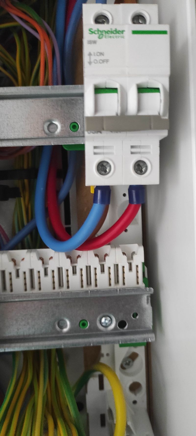

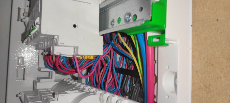

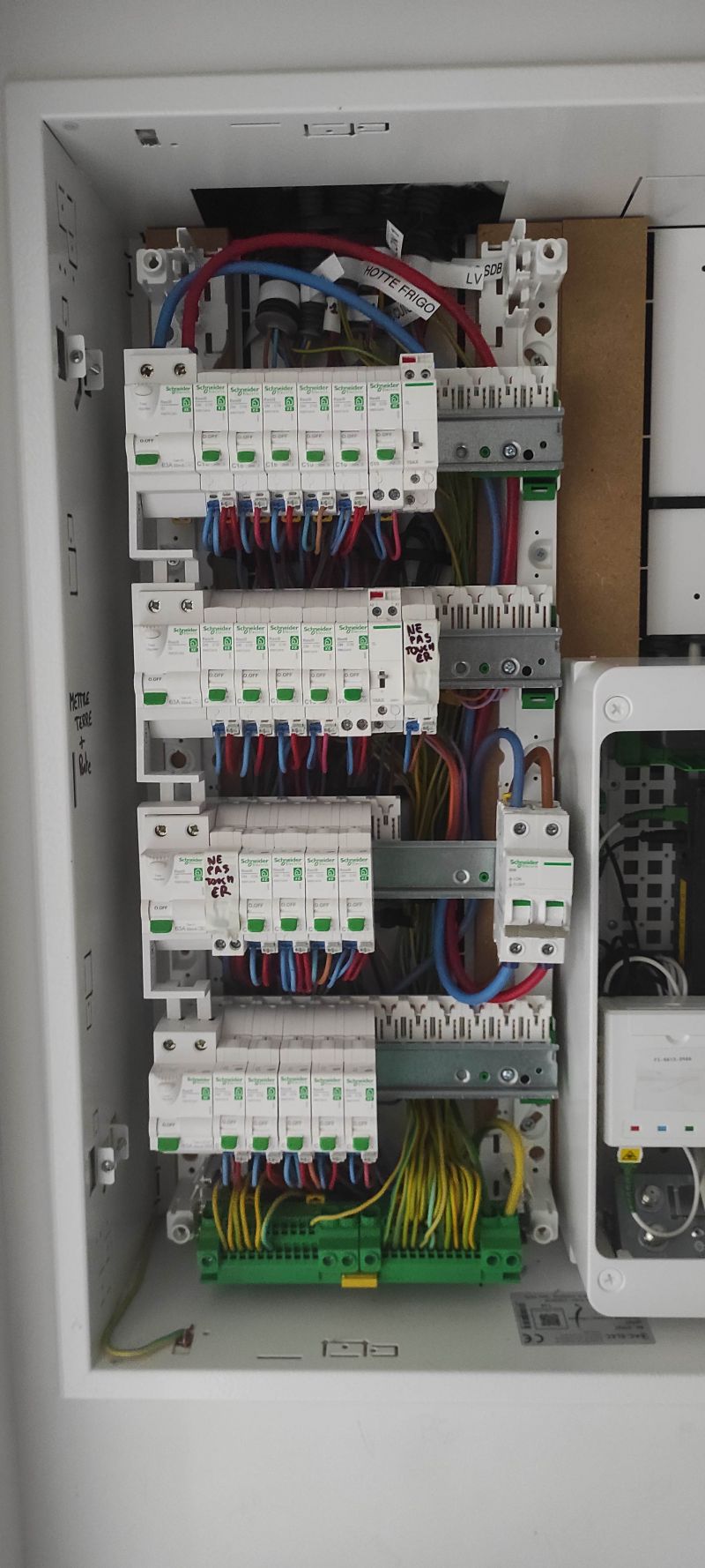

Petit retour un peu tardif (j'ai procrastiner à publier)
Voila le resultat, bon c'est sur c'est pas propre de ouf mais je ne suis pas pro.
Mes doutes concernent le rayon de courbure des 16² qui viennent toucher le rail du dessous
Et j'ai fais des petites boucles sur les 1,5² et 2,5² pour garder du rab "au cas ou" pas de soucis ?
Voila !
