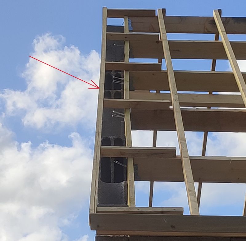

La construction de ma maison est actuellement en cours et la charpente vient d’être achevée.
Je souhaiterais obtenir l’avis d’un professionnel concernant les chevrons de rive, qui serviront de support aux ardoises de rive. Comme vous pouvez le constater sur la photo, l’alignement n’est pas parfaitement rectiligne. Le rampanage a néanmoins été réalisé, mais je me retrouve avec un chevron d’environ 5 mètres qui présente un retrait d’environ 2 cm vers l’intérieur de la maison, ne suivant donc pas parfaitement l’alignement des parpaings sur toute sa longueur.
Je m’interroge sur l’impact esthétique que cela pourrait avoir, notamment puisque les ardoises seront fixées sur ce chevron et risquent donc de reproduire ce défaut d’alignement, ce qui pourrait être visible. J’imagine qu’une compensation pourrait éventuellement être réalisée au niveau de l’enduit, avec une épaisseur moindre pour rattraper le défaut.
Qu’en pensez-vous ? S’agit-il d’un travail réalisé rapidement ou approximativement ? Sur les autres constructions environnantes, les chevrons de rive semblent parfaitement rectilignes.

Bonjour, ce n'est pas du travail soigné, le chevron de rive est posé sans alignement, de plus l'échelle de toit est mal réalisée, les traverses devraient rendre solidaire les deux chevrons, elles sont trop courtes.
C'est du travail de "charpentier bricoleur"

Bonjour, La pose des ardoises est maintenant terminée. Au départ, il y avait un problème d'alignement au niveau du chevron de rive, dû à une mise en oeuvre incorrecte lors de la charpente. Ce défaut aurait pu être corrigé facilement avant la pose des liteaux et des ardoises, mais le rampanage à été réalisé juste ensuite.
Une fois la couverture commencée, il n'était plus possible de reprendre proprement sans tout démonter. Le couvreur a donc trouvé une solution de rattrapage en ajoutant un liteau et en ajustant la rive. Cette intervention a permis d'améliorer nettement l'aspect visuel.
Grâce à cette correction, l'espace entre les ardoises et le futur enduit est désormais régulier (environ 2 cm), ce qui est préférable. Avant cela, l'enduit aurait touché les ardoises au milieu, ce qui aurait été inacceptable.
