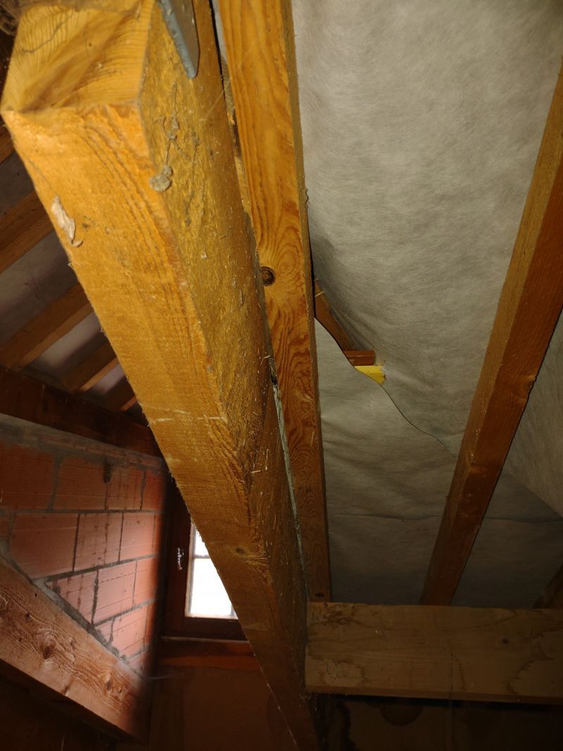

Bonjour, j'ai fait refaire la toiture de mon habitation par une entreprise locale (redressement de la charpente à quelques endroit + liteaunage + écran HPV + couverture en petites tuiles) et, bien qu'étant satisfait par le résultat d'ensemble, il y a un point en particulier qui m'inquiète et j'aurais besoin de quelques avis s'il vous plaît.
Il y a 4 lucarnes sur la maison, et j'ai l'impression que la jonction des lucarnes avec le reste de la toiture n'a pas été faite correctement.
La zinguerie des noues me paraît correcte, mais il me semble qu'il manque soit un lé d'écran HPV, soit un bout de lambris sous toiture, soit les 2.
En effet, on voit le jour à l'extérieur depuis l'intérieur de l'habitation et il y a des passages énormes qui laisseront oiseaux et rongeurs s'installer dans la future isolation.
Voici quelques photos pour illustrer.
Sans flash:
Avec flash:
En regardant le long de l'écran HPV on voit les passages vers l'extérieur:
Celà vous paraît-il normal? Tout était correctement fermé sur l'ancienne couverture qui avait déjà un écran et je ne sais pas trop comment je vais refermer ça pour éviter la présence d'oiseaux ou de rongeurs dans l'isolation future.
J'attends vos avis et conseils avec impatience. Merci!

Oui ce n'est absolument pas normal, il doit y avoir une continuité de l'écran et pas de trous

Fsbatietudes a écrit:Bonjour,
Merci pour votre réponse.
Auriez-vous quelques suggestions pour remédier à ce problème ?
Scotcher des lés d'écran HPV par dessous semble t'il raisonnable ?
Par ailleurs, tant qu'il reste un passage entre les tuiles, les oiseaux et les rongeurs pourront se faufiler et endommager l'écran HPV et l'isolant... Mais je ne vois pas vraiment comment remédier à ça.
Dept : Loiret
Bonjour, dans l'absolu, pas de pb avec le pare pluie s'il n'y a pas d'infiltration d'eau,
Et pour la couverture, il faudrait appeler l'entreprise pour qu'elle corrige son erreur.
Sinon utiliser la bavette plomb d'un solin en lui faisant prendre une belle forme et la coller au mastic polymère, ou encore faire la forme en zinc mais il faut savoir travailler ce matériau, ou encore installer une grille en mesh inox.
