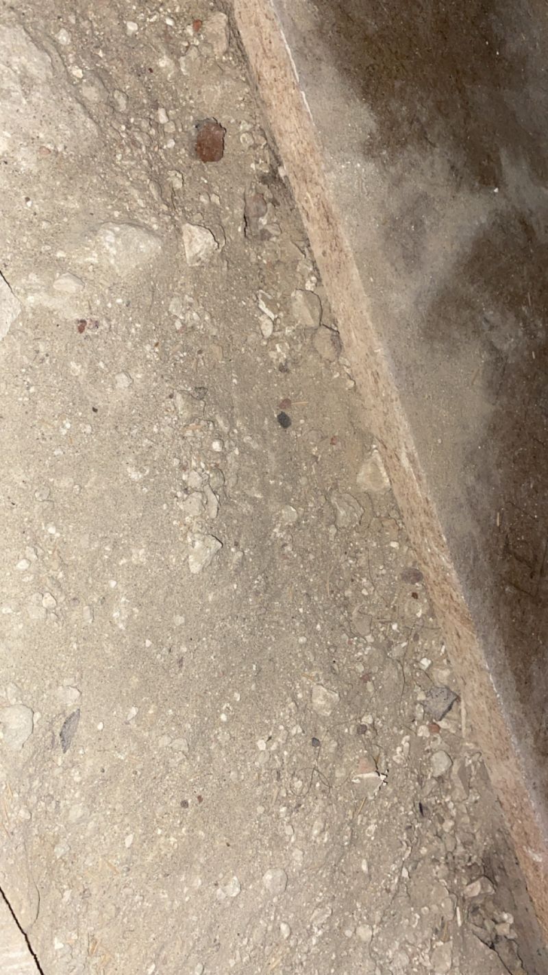

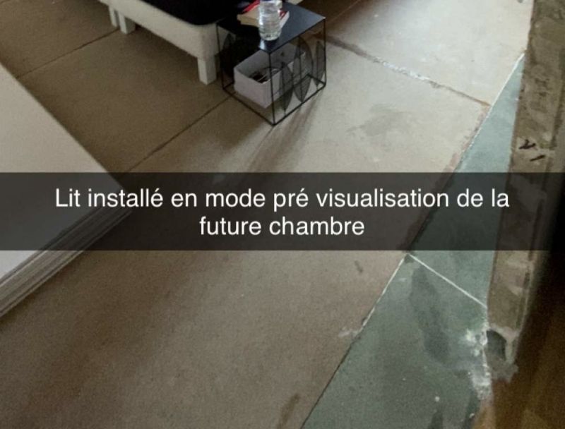

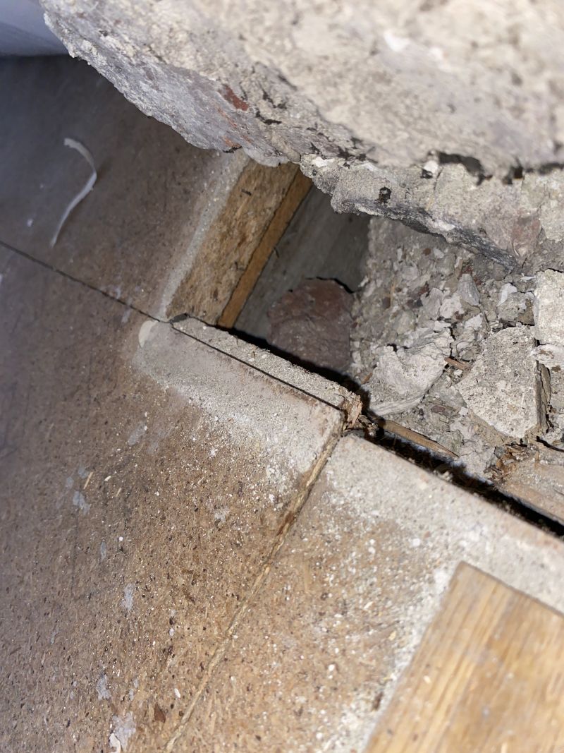

J’ai besoin d’aide car je n’ai aucune connaissance en bricolage ! Nous sommes en train de rénover notre maison. Je m’agace de voir à quel point notre sol à l’étage fait du bruit quand on marche sur le lino. Il y a des vibrations dans les murs j’ai l’impression, ça grince, et quand on est au RDC ça fait énormément de bruit.. avant d’installer le nouveau revêtement de sol, je voudrais savoir si il y a des astuces ou solutions à ce problème.. on a retiré le lino. A voir c’est des panneaux de fibres en dessous (si vous me le confirmer) et encore en dessous il doit y avoir un plancher bois (maison des années 1940 au moins). Je vous ai mis plusieurs photos. Je vois un peu tout ; qu’il faut Enlever les panneaux de fibres pour les remplacer, qu’il faut juste isoler par le plafond en dessous, qu’il faut renforcer les solives en perçant à travers les panneaux. Bref je suis perdue !

Sur la base de votre description, il est courant dans des maisons anciennes d'avoir des panneaux de fibres posés sur un plancher bois : ces panneaux sont légers, parfois mal solidarisés, et amplifient les bruits d'impact et les grincements. Les causes possibles sont des panneaux mal fixés, des solives ayant du jeu, un manque d'isolation entre étages ou un simple décollement du support.
Parmi les solutions générales à envisager : 1) consolider la structure (remplacer/fixer correctement les panneaux, solidariser les solives), 2) ajouter une isolation acoustique entre étages (laine minérale ou isolant à fort pouvoir absorbant) ou 3) poser un plancher flottant avec une sous-couche acoustique spécifique pour bruits d'impact. Il existe aussi des solutions par le dessous (suspension d'un faux plafond acoustique) si vous ne voulez pas intervenir à l'étage. Chaque option a des conséquences sur hauteur de plafond, poids et coût.
Je ne peux pas faire de diagnostic définitif ici : pour des travaux structuraux ou des modifications importantes, il est prudent de consulter un professionnel (charpentier, acousticien ou entrepreneur). Pour limiter les travaux, commencez par les solutions réversibles (sous-couche acoustique ou isolation du plafond) avant d'envisager le démontage complèt.
