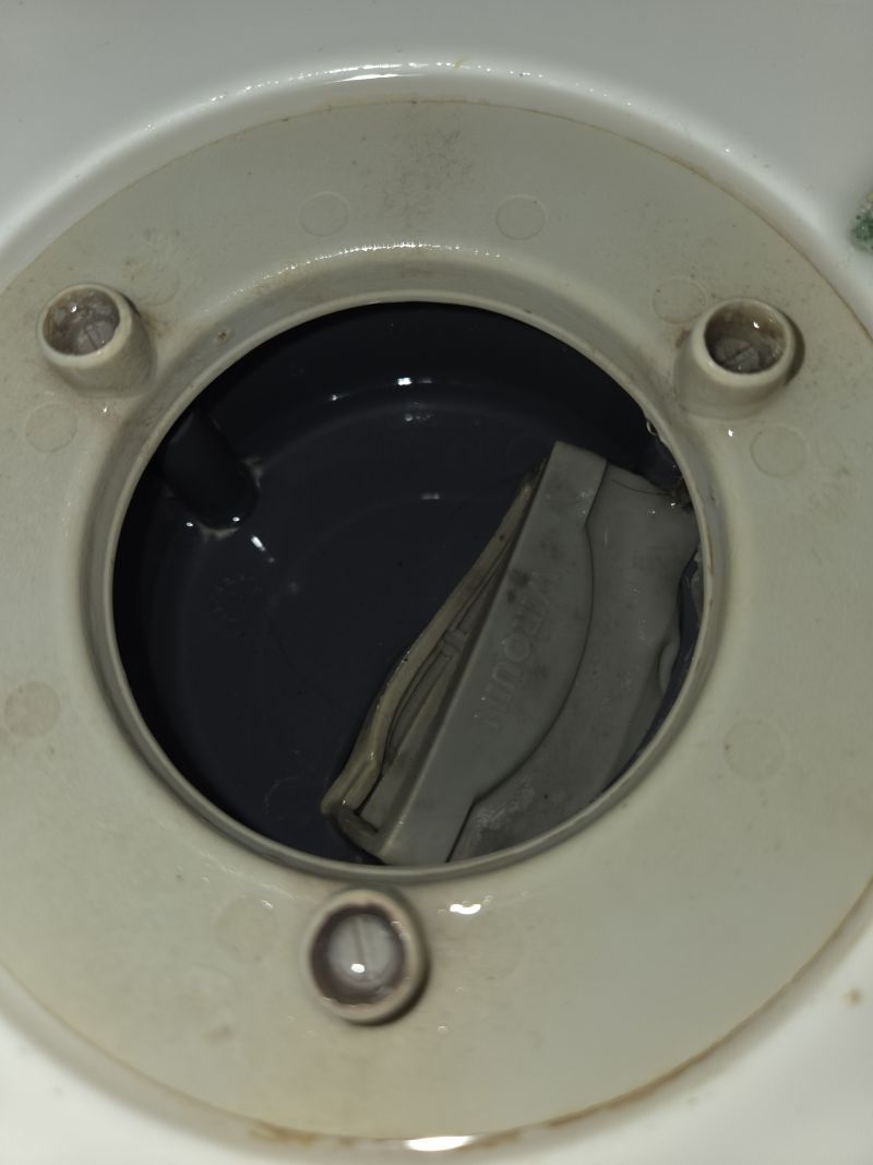

Je poste ici car j'ai un problème avec ma douche.
Je viens d'emménager dans un nouvel appartement et depuis, il y a des odeurs désagréables qui sortent de ma douche, et qui sont accentuées lorsque j'utilise de l'eau dans le lavabo, par exemple.
Je n'ai jamais vu de bonde telle que celle ci avec un flexible mou dépassant dans le trou, et je me demande si il ne manque pas une garde d'eau, est ce le cas ? Si oui, comment est ce que je peux faire pour ajouter une pièce de la bonne dimension avec ce flexible qui gêne ?
Voici une photo de la bonde de douche. (Le flash accentue les tâches tenaces que je peine à faire partir...). L'eau s'écoule très bien
Est ce que quelqu'un aurait une explication / une solution à pourquoi il y a de mauvaises odeurs ? Elles sont particulièrement prenantes parfois, mais aléatoires dans le temps...
Merci d'avance pour votre aide !
Ancienneté : + de 5 mois
Il y a ce truc là dedans, qui à priori sert de garde d'eau. Avec une membrane silicone semble t-il. Je n'en sait pas plus, mais si quelqu'un connaît ?

Si ça s accentue en utilisant le lavabo et si ce dernier est en aval de la douche en terme d'évacuation, on peut penser a un desiphonage.

Plan de coupe du système. Et proposition de remplacement de la membrane

Merci beaucoup pour vos retours.
J'ai l'impression effectivement qu'un changement de la membrane s'impose car elle il semblerait qu'elle n'est plus étanche.
Je ne suis pas du tout pro donc j'apprehende de la changer moi même, mais je vais étudier la question.
Faut il quand même rajouter la garde d'eau proposée par hexamatique ?
Ou bien l'un remplace l'autre ?
Non il n'y a rien a ajouter, c'est ce "tiroir" qui créait la garde d'eau. S'il n'est plus étanche il faut remplacer celui que vous avez par le nouveau systéme.

j'ai le même type de syphon chez moi et aucun problème d'odeur. Il faut bien le positionner pour que la membrane silicone se referme bien. Pensez à le nettoyer régulièrement pour enlever les résidus de shampoing, cheveux. ça s'enlève en tirant sur le petit embout noir de la grille qui le maintient en place.
Et si il est usé il faut le changer. je ne l'ai changé qu'une fois jusqu'à présent. la douche a 11 ans et je l'ai changé au bout de 5 ou 6 ans je crois.

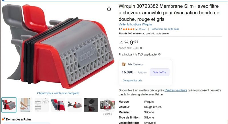

les modeles  ont changer, j'avais ce système dans ma douche, le modele de base ne tient pas longtemps j'ai mis celui là plus costaud..
https://www.amazon.fr/Wirquin-30723382-Membrane-filtre-Slim/[...]9VH6292V-&hvexpln=0
