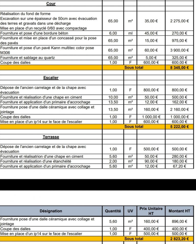

J'ai fait un devis pour la pose de pavés (multi formats) sur 65 m2 avec décaissement.
Le tout est facile d'accès. Le devis est de 8300 euros.
J'ai aussi fait un devis pour carreler un escalier en grès cérame de 10 marches ainsi que le haut sur 10 m2 a mettre à niveau. Il y a aussi les côtés de l'escalier a crépir. Le tout pour 5500 euros.
Le dernier devis concerne un balcon de 5.5m2 en mauvais état avec grès cérame, étanchéité et les côtés a crépir. Pour 2800 euros.
Ces devis vous semblent ils corrects ?

Pour ma part impossible de me prononcer sans le devis lui-même avec si possible une photo

Voici le devis en détail

Pour info, l'escalier est un escalier carrelé classique 10 marches de 150 cm de long (hauteur standard). Le balcon a le carrelage qui ne tient plus ni sur le dessus ni sur les cotés. Balcon et escalier ont une rambarde métallique en place.
Pour la cour à paver, elle est sur deux cotés différents sans difficulté d'accès avec de la terre et des graviers actuellement (bordures déjà en place sur les cotés).
Les tarifs semblent ils corrects ?

Bonsoir
Pour la partie terrassement de la cour, le devis est globalement correct.
Après recherche sur Google, le pavé kan multitec est à 25 le m².
Le terrassement et la mise en ISDI (dechetterie), le concassé 0/60, le sable est correct.
En revanche demandez à ce que soit prévu un geotextile en fond de forme. Il vous en coûtera +/- 2€/m².
Pour le reste du devis, je passe mon tour aucune idée
