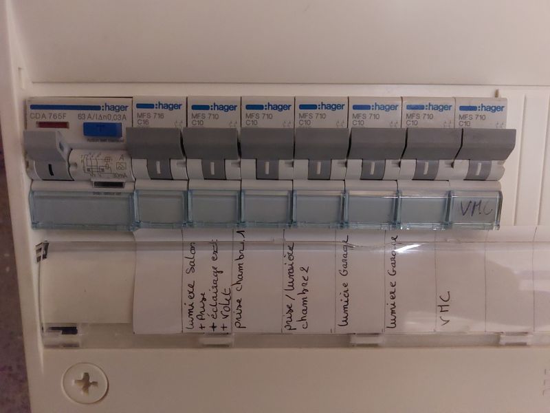

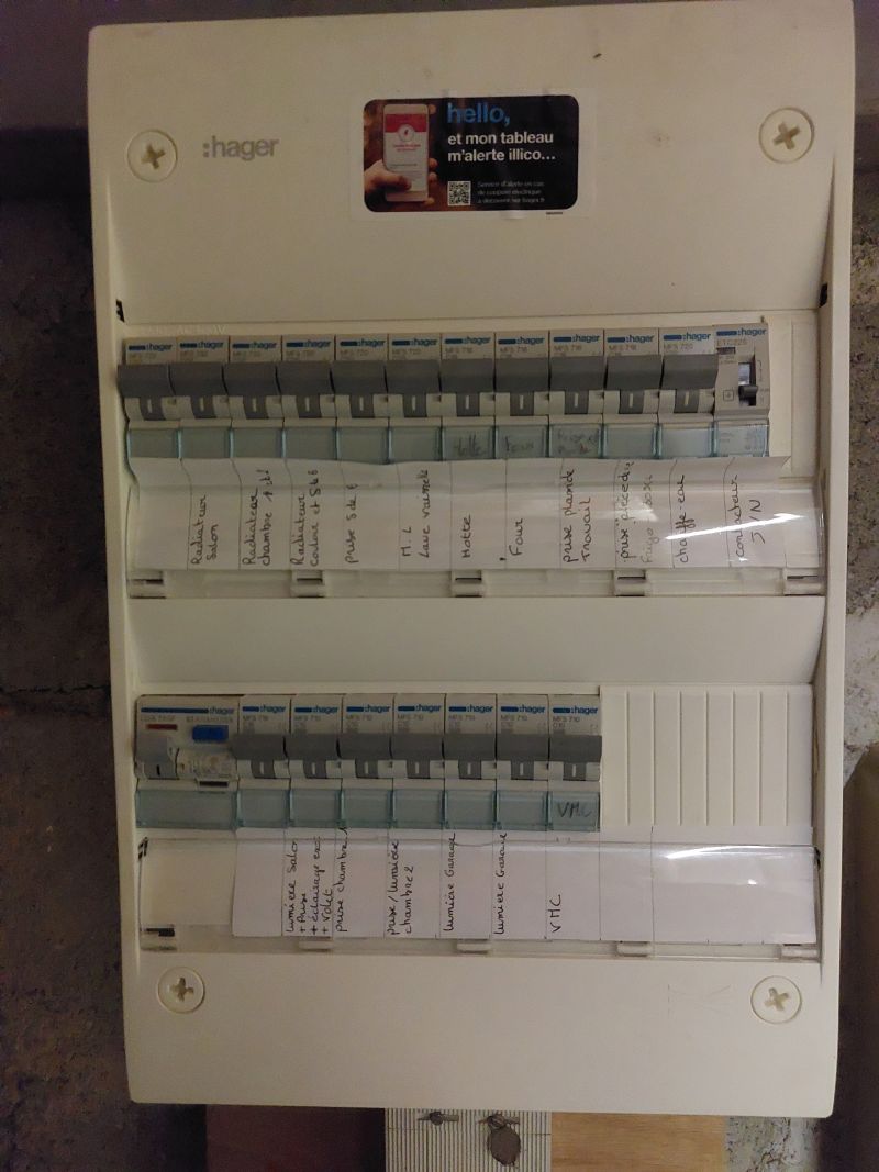

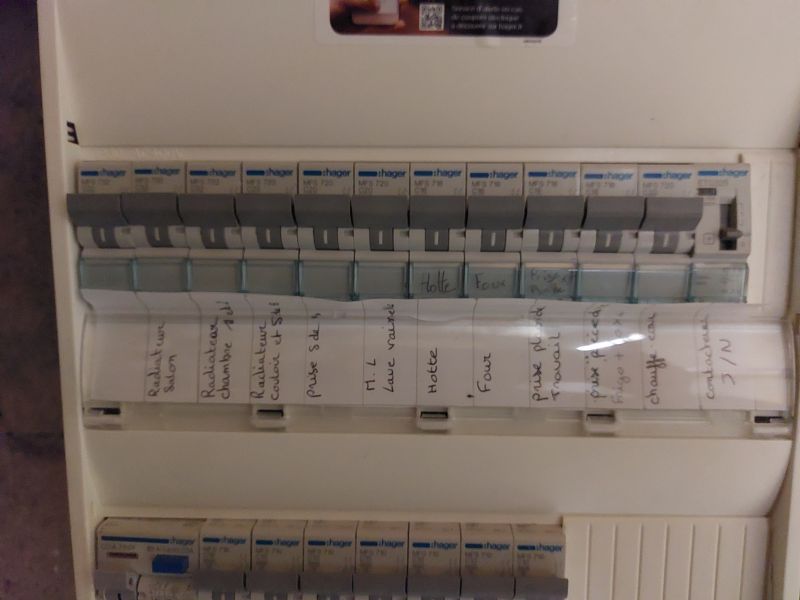

Bonsoir, voilà j'ai un problème mon tableau electrique dijoncte au passage en heure creuse.le contacteur HC/HP a été chargé ainsi que le chauffe eau et malgré cela le problème persiste en sachant que ce problème ne se produit pas tous les jours. Avez vous d'autres pistes ?

C'est quoi qui disjoncte? Un différentiel, un disjoncteur, lequel? Une photo peut être

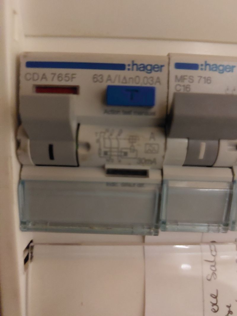

Ça dijoncte au 32 .

C'est le 32 qui dijoncte

Donc c'est ton différentiel 63A qui réagi ? Ça va être long je crois
Env. 20 message Maine Et Loire
Oui il dijoncte au passage heure creuse et je peux réarmer aussitôt sans problème.

_ Tu as quoi sur cette ligne avec le différentiel ?
_ Si tu passes en mode forcé sur le j/n ça disjoncte?
_ pas de fuite au chauffe eau?
En marche forcée il ne dijoncte pas. Non pas de fuite au chauffe eau (il a été changé il y a 3 semaines car je pensais que le problème venait de l'ancien chauffe eau qui avais 25 ans )
