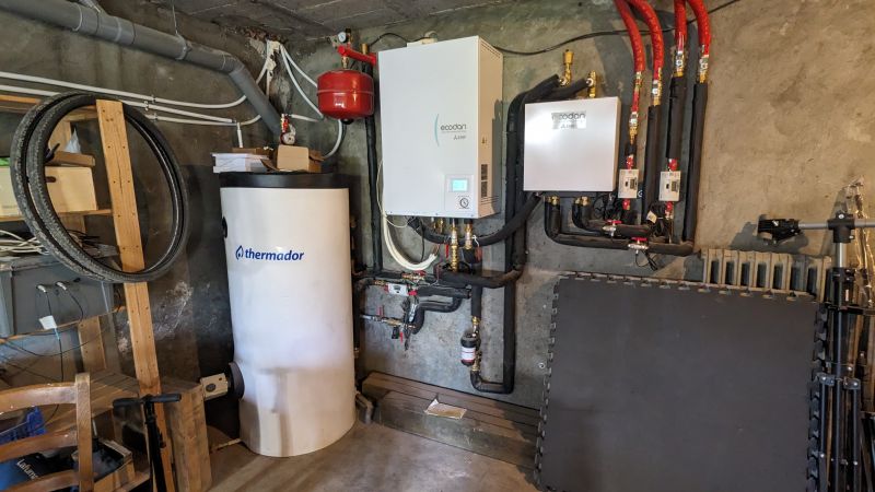

J’ai actuellement un problème avec une PAC nouvellement installée.
Dans une maison individuelle en Savoie (500 m d’altitude), composée de deux appartements de 85 m² chacun. Le chauffage est assuré par une pompe à chaleur air/eau de 10 kW avec module bi-zone : un appartement est équipé de radiateurs en fonte (consigne 21 °C), l’autre d’un plancher chauffant (consigne 18 °C, actuellement inoccupé).
La production d’eau chaude sanitaire est réalisée via un ballon déporté de 300 L pour l’ensemble de la maison.
Le logement est entièrement rénové avec une isolation performante (ITE 20 cm murs, sarking 20 cm toiture) et des menuiseries neuves.
La pompe à chaleur passe la majorité de son temps à produire l’eau chaude sanitaire, avec des cycles répétitifs (environ 1 h en ECS puis 10-20 min en chauffage), même sans tirage d’eau.
Résultat : le chauffage est insuffisant, surtout pour l’appartement en plancher chauffant qui ne chauffe presque pas (car apparement pas prioritaire face au premier appartement).
En revanche, si la production d’eau chaude est assurée uniquement par la résistance électrique du ballon, le chauffage fonctionne normalement.
Le chauffagiste qui a procédé à l’installation fais le mort depuis qu’il a été payé. Nous avons fait passer un autre chauffagiste qui me nous dit que la PAC installée n’est pas assez puissante ou pas faite pour faire chauffage + ECS.
L’installation comprend une PAC Mitsubishi Ecodan ERSF-VM6E associée à un module bi-zone PAC-TZ02-E2, dimensionnée à 10 kW selon une étude thermique.
Radiateurs fontes : mode intelligent, plancher chauffant en mode loi d’eau.
Voici les consommation pour le mois de mars (qui était plutôt clément) :
ECS : consommé 479 kWh, produit 1041kWh
Chauffage : consommé 159 kWhh, produit 544 kWh
D’après vous, est ce que cette PAC doit pouvoir gérer le chauffage et l’ECS?
Si vous avez une idée d’où vient ces problèmes de consommation d’eau chaude, vos conseils seraient les bienvenus,
Merci,
Voici des photos de l'installation :

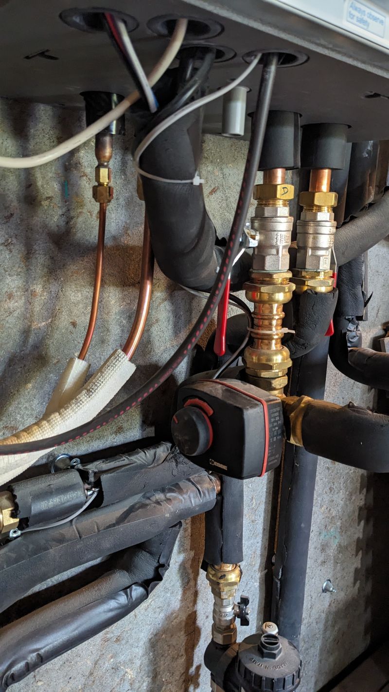

Bonjour, vérifiez la position de la vanne directionnelle dans les 2 modes chauffage et ECS. Après un cycle ECS si celle ci ne revient pas complètement en position "chauffage" l'eau de chauffage passe dans l'echangeur ECS et le refroidit.

Citation: Bonjour, vérifiez la position de la vanne directionnelle dans les 2 modes chauffage et ECS. Après un cycle ECS si celle ci ne revient pas complètement en position "chauffage" l'eau de chauffage passe dans l'echangeur ECS et le refroidit.
C'est effectivement une théorie que j'avais mais je ne sais pas trop comment vérifier ça.
Quand je tire la molette vers l’extérieur ça met la pac en erreur LP et quand je tourne la molette à droite il y a le même soucis dans mes souvenirs.

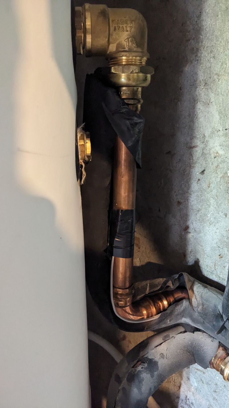

Tu as forcément une sonde dans le ballon. Faut aller voir dans les menus. 10kw, oui tu peux produire de l'ecs Happy
Env. 10 message Savoie
Oui effectivement, elle est scotchée au tuyau de sortie (c'est la troisième photo)
Dept : Savoie
Ancienneté : + de 5 mois
Non, la sonde est dans un doigt de gant. Elle doit constamment contrôler la température intérieure du ballon
C'est la seule sonde qui part de la PAC vers le ballon.
Le chauffagiste qui est passé m'a dit qu'il avait lui aussi l'habitude de scotcher la sonde de température au tuyau cuivre, car il chauffe rapidement.

Et refroidi aussi rapidement.

Ytec a écrit:Et refroidi aussi rapidement.
Franchement si c'est "simplement" ça (et c'est possible), ça fait peur pour le niveau de compétence des 2 "professionnels"!!

Regarde tous les raccords du ballon. Si Il n'y a pas de quoi glisser la sonde
Il y a effectivement une ouverture pour le doigt de gant (3eme photo, juste en dessous du coude).
Le soucis c'est que le tuyaux cuivre passe devant l'ouverture et je pense qu'il va gêner pour passer le doigt de gant (je pense d'ailleurs que c'est pour ça que la sonde est scotché).
Je pense qu'on va devoir reprendre le tuyau cuivre avant de pouvoir mettre le doigt de gant.

Ha oui, donc il a mis un bouchon à la place
