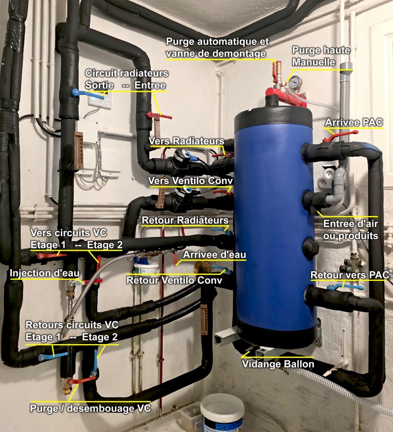

J’ai une PAC air eau monobloc avec un ballon tampon et deux circuits, radiateurs et ventilo convecteurs.
Le circuit d’eau dans la maison comprend l’arrive d’eau de la PAC au ballon, les sorties, les circulateurs vers les deux circuits, et tous les retours.
Afin de pouvoir isoler les différents circuits, il y a de nombreuses vannes.
Tous les tuyaux sont isolés avec des manchons en mousses et ruban mousse adhésifs, par contre les poignées de vannes reste à l’air libre.
En mode refroidissement, avec une temperature d'eau nécessairement inférieure au point de rosée (8-12degrees) la condensation se forme au niveau des poignées et s’infiltre dans les manchons isolants. Pas assez pour causer des fuites significatives, mais quand j’écarte l’isolation un peu d’eau s’écoule. Il y a donc clairement une accumulation d’eau dans les manchons isolants.
Je vais ajouter de l’isolation sur les poignées pour réduire la quantité de condensats, mais je suis sur que cela n’empêchera pas une certaine quantité de condensation qui ira dans les manchons….
Je me demande si l’eau qui s’accumule entre les tuyaux et l’isolation pendant ces mois de refroidissement risque à terme de poser problème.
Merci de votre experience

L'atteinte de la t° de point de rosée provoque inévitablement des phénomènes de condensation. La température basse est probablement justement trop basse. Essayez de ne pas demander moins de 19°...

Bonjour, si installation en cuivre no problemo,
Il est très facile de dévisser les poignées des vannes d'arrêt, les positionner à proximité avec pourquoi pas des vis papillon, ainsi il est facile d'isoler le corps de la vanne. En cas de nécessité elles seront rapidement montées, elles sont rarement utilisées, les laisser à poste uniquement en saison de chauffe.

On ne peut pas faire de la clim avec de l'eau chaude
La gamme de 8 à 12 degrés est la gamme normale d'utilisation pour le refroidissement via ventilo convecteur.
En été le point de rosée est a 20 / 21 degrés, donc il faudrait une eau a au moins cette température pour éviter la condensation, et cela ne permettrait pas de faire de la clim...

Possible solution, quoique demandant beaucoup de travail a chaque transition.
Je vais déjà voir ce que l'isolation des poignées va faire.
Ma question principale demeure de savoir si la présence d'eau dans les manchon est un problème important ou négligeable.

Ce n'est pas de la clim mais du rafraîchissement !
Réponse à la question principale :
Important.

Certe mais entre 12° et 21° il y a une certaine plage que vous pouvez tester pour tenter de diminuer cette condensation.
Et vérifier que les isolants sont bien plaquer sur les tuyaux pour interdire le passage d'air chaud et humide, ce qui ne doit pas être le cas si de l'eau s'écoule.

Le problème n'est pas vraiment l'eau qui passe sous les manchons. Mais plutôt le risque de condensation sur l’ensemble de la tuyauterie cachée dans les sols ou les doublages, avec les risques y afférant...
Pour moi, qui vit en Gironde, j'évite de descendre en dessous de 19 pour ces raisons. Et déjà, à 19, je sais que c'est limite.

salut, un tube encastré ne condense pas car des que son environnement s'équilibre en température il n' y a pas condensation (comme si on l'isole). ce qui n' est pas le cas au contact de l'air chaud d'une pièce ou celui qui vient de dehors.
pour éviter la condensation sur les parties difficiles a isoler il suffit, comme dit plus haut, d'enlever les poignées et de poser un armaflex d'un diametre plus gros qui prend toute la vanne.
autre solution , climatiser la pièce.
