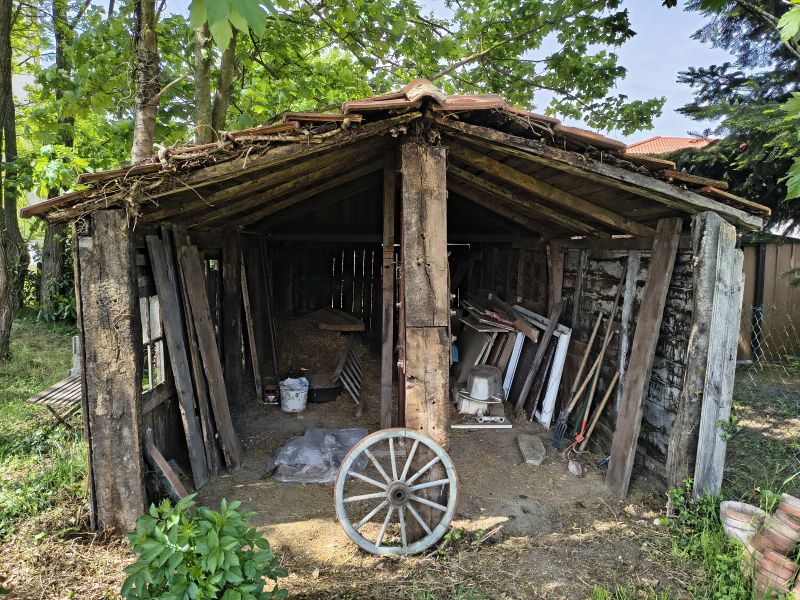

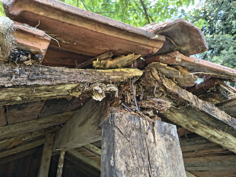

Bonjour à tous !
Je suis actuellement en train de retaper une cabane de jardin et j'ai besoin de conseil. Elle est conçue en dur (bois + toit en tuile). Mais elle n'a pas été entretenue depuis plus de 30ans. Le toit a besoin d'être remis en état, quelques voliges aussi.

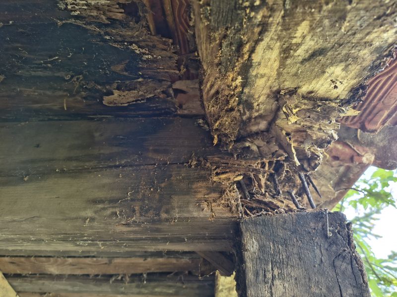

En la nettoyant, j'ai remarqué que sur une extrémité (environ 50cm), la panne faitière (je crois que c'est le bon terme) est abimée elle aussi. Rongée par la pluie et attaquée.  Le problème, c'est qu'un chevron la soutient à cet endroit.  (voir photos ci-dessous)
J'ai consolidé avec un étai, mais j'ignore quel est le meilleur moyen pour remettre cette panne en état. Faire un coffrage ? Déplacer le support (qui lui, est en état) ?
Je ne suis pas professionnel, mais je suis débrouillard.
Avez-vous des conseils à me donner ?
Merci d'avance et bonne journée !

C'est bien pourri.
1° Voir l'état de toute la structure.
2° si le reste peu encore tenir quelques années tu pourrais placer un corbeau ou une équerre métallique sur le poteau.
Les 2 chevrons de pignons sont aussi attaqués et à changer.

Bonjour et merci du conseil !
Le reste de la structure est plutôt ok. La panne est soutenue au fond par deux rails en acier que rien au monde ne semble pouvoir faire bouger.
Bonne idée que l'équerre.
Et déplacer le poteau pour le mettre un peu en retrait à l'intérieur de la cabane, pour soutenir la panne là où elle est encore en bon état ? Tu en penses quoi ?
(ce poteau est constitué d'une traverse de chemin de fer, donc totalement imputrescible.)

Salut,
il suffit de moiser la faitière avec des madriers, remplacer les chevrons pourries et les protéger en les recouvrant d'ardoises par exemple

Merci jeandulux !
Je n'ai aucune compétence en moisage, comme vous l'entendez. Si vous avez un tuto quelque part, adapté à ma situation, je prends avec plaisir !
