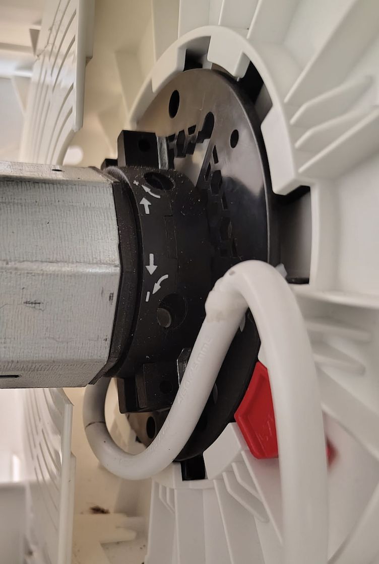

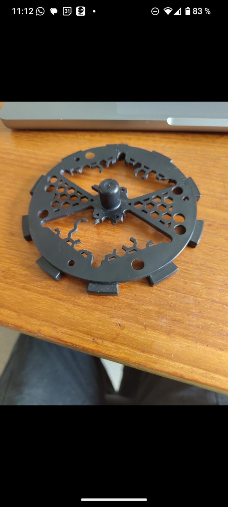

Bonjour j'ai mal réglé la fin de course du volet, une pièce à cassé... comment la changer, c'est la pièce noir en plastique, le disque. je ne vois aucune marque ou étiquette, je ne toruve pas ce genre de pièce au détail sur internet. Les volets étaient là quand j'ai acheté l'appartement, c'est neuf.

Merci oui je voulais pas perdre de temps.  J'ai finalement réussi à retiré la pièce noir le support du moteur et à la remonter en utilisant d'autres trous, et ça remarche, c'était pas une mince affaire... j'ai contacté un dépanneur pour savoir s'il avait cette pièce il me dit que non, et je ne trouve rien sur internet, c'est un ancien modèle somfy à priori... savez vous si des magasins vendent des adaptables ? Au cas ou ça recasse j'aimerais bien l'acheter.

jeanG a écrit:j'ai contacté un dépanneur pour savoir s'il avait cette pièce il me dit que non, et je ne trouve rien sur internet, c'est un ancien modèle somfy à priori...
Un dépanneur ne va pas te vendre cette pièce !
Évidement qu'il te répond qu'il n'a pas la pièce.
Si tu l'avais appelé pour dépannage, il t'aurait compté le déplacement, le temps de dépose, d'appro, de remplacement et de remontage ; c'est sur ce genre de prestation qu'il gagne sa vie...
Tu évoques Somfy, mais il y a plein de modèles...
Il y a certainement une plaque signalétique sur le volet, mieux sur le châssis du store
Sinon il faut te rapprocher du vendeur de ton appart pour qu'il te donne les factures des équipements en place dans ton appartement.
