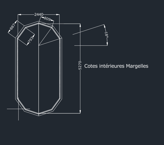

J'ai réalisé ce genre de travaux chez mon neveu mais pour une piscine octogonale hors sol.
Le souci c'est qu'il avait commencé sans prendre l'équerrage.
Sinon rien de difficile si tu as le matériel et bon bricoleur.
le plancher est autour des margelles, il a 1 escalier.
